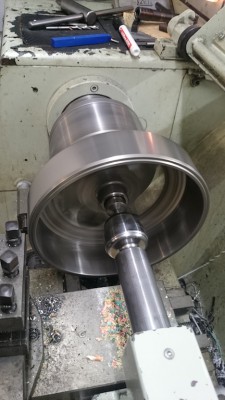

![DSC_1687.JPG (123.72 KiB) 16482 mal betrachtet DSC_1687.JPG](./download/file.php?id=897&t=1&sid=1d8dba8359a540b061baad50fea5f624)
- Glocke nach der Bearbeitung.., es wird/muss gehen...

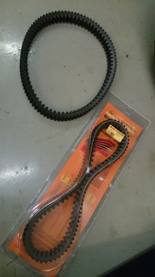

![DSC_1685.JPG (82.34 KiB) 16482 mal betrachtet DSC_1685.JPG](./download/file.php?id=896&t=1&sid=1d8dba8359a540b061baad50fea5f624)
- Der Malossi Kevlar Riemen.

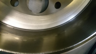

![DSC_1684.JPG (105.92 KiB) 16482 mal betrachtet DSC_1684.JPG](./download/file.php?id=895&t=1&sid=1d8dba8359a540b061baad50fea5f624)
- Kupplungsglocke mit feinem Schmirgelleinen bearbeitet.

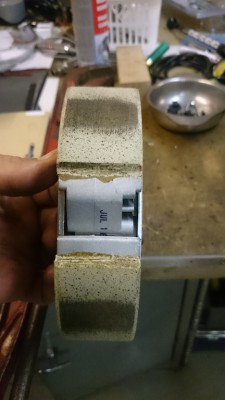

![DSC_1683.JPG (83.46 KiB) 16482 mal betrachtet DSC_1683.JPG](./download/file.php?id=894&t=1&sid=1d8dba8359a540b061baad50fea5f624)
- Schön gleichmäßige Nutzung der Serien Beläge.

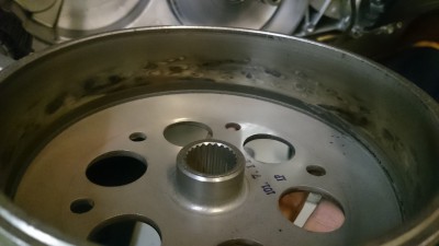

![DSC_1676.JPG (120.28 KiB) 16482 mal betrachtet DSC_1676.JPG](./download/file.php?id=893&t=1&sid=1d8dba8359a540b061baad50fea5f624)
- Unschön, wie die Kupplungsglocke in Mitleidenschaft gezogen wurde.

Dazu habe ich dem Antrieb einen Malossi Kevlar Riemen spendiert.

Nun auch endlich mal ein Bild von meinem Haltewerkzeug im Einsatz.
