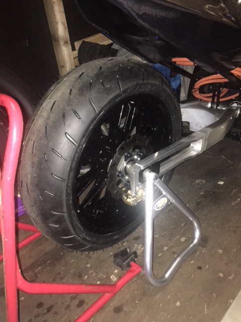

Die XXXL-Schwinge schaut auf den ersten Blick "wild" aus,
bei genauem Hinschauen passt es aber sehr gut.
Klasse gemacht

- Beiträge: 684
Re: Suzuki GSX-R e899 K2
Danke Hubi,
ich habe da ja noch eine weitere Idee, da ich ja eigentlich den Platz hinter der VVK für Regler, Akkus, Pumpe & Kühler benötige.
Mal schauen, ob es noch eine weiter Option gibt.
Wie gesagt mein derzeitiger Plan wäre der LV Emrax 228 als 6 Phasen-Version mit sin/cos Feedback und einem zweiten Emsiso.
Wenn er doch angeblich 100kW für 2 Minuten im Kaltstart bzw. mehrere Sekunden im Warmverhalten kann, sollte er doch auch gute 200kVA, wenn ich sie denn erreiche, für 10 Sekunden abkönnen.
Oder ich wechsel lieber doch auf ein anderes System und gehe einfach auf Nummer sicher mit den Leistungsangaben vom Motor und Regler (einfach damit es auch auf de Dauer halt).

- Beiträge: 684
... und die Seitenansicht:
Nun stört der Seitenständer.- Dolderbaron

- Beiträge: 684
Da durch den enormen Tiefgang der Originale Seitenständer auf dem Motolug Anhänger aufliegt wollte ich erst einmal den Ersatzseitenständer aus dem Moto-Cross Bereich testen, bevor ich micht unters Bike lege um dem Seitenständer zu demontieren.
Aber so wie es aussieht passt es super und halt.
Das Bike hat nun leichte Schräglage zur Seite
- Beiträge: 684
Habe nun die Seitenständersufnahme am Hauptrahmen entfernt.
Somit liegt der Hauptrahmen nun glatt und in Waage auf dem Transportanhänger auf.
Die Transportschiene vom Motoluganhänger habe ich im großen Anhänger hingelegt, damit ich nun ordentlich Maß
Für den weiteren Umbau nehmen kann.
