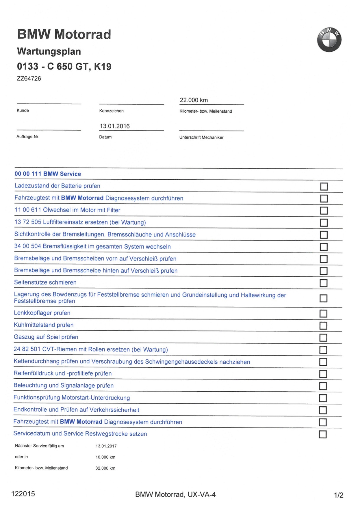

Hallo Frank
Mich wundert es etwas, dass nach 20'000 km bereits der CVT-Riemen, die Rollengewichte UND sogar die Führungsplatte gewechselt wird. Darf ich fragen, ob Du die alten Teile gesehen hast? Waren die verschlissen oder wird das einfach von BMW generell gewechselt?

Hallo DaniLiasis hat geschrieben:Hallo Frank
Gruess Dani
ja,es ist so.
Den Wartungsplann habe ich von BMW Schweiz erhalten und beigefügt.
Ab 20000 muss CVT komplett gewechselt werden sonst keine Garantie.
Die Bremsbeläge ist klar, meine sind runter.
Für die neuen Touren brauche ich wieder gute Beläge.

Re: Und immer diese Wartungskosten
... also von Erneuerung der Führungsplatte lese ich nix im Wartungsplan!?

waldstaedter hat geschrieben:... also von Erneuerung der Führungsplatte lese ich nix im Wartungsplan!?
Jup das ist richtig, dass ist eine Empfehlung meiner Werkstatt.
Wenn sie aber ok ist, wird sie nicht getauscht.
