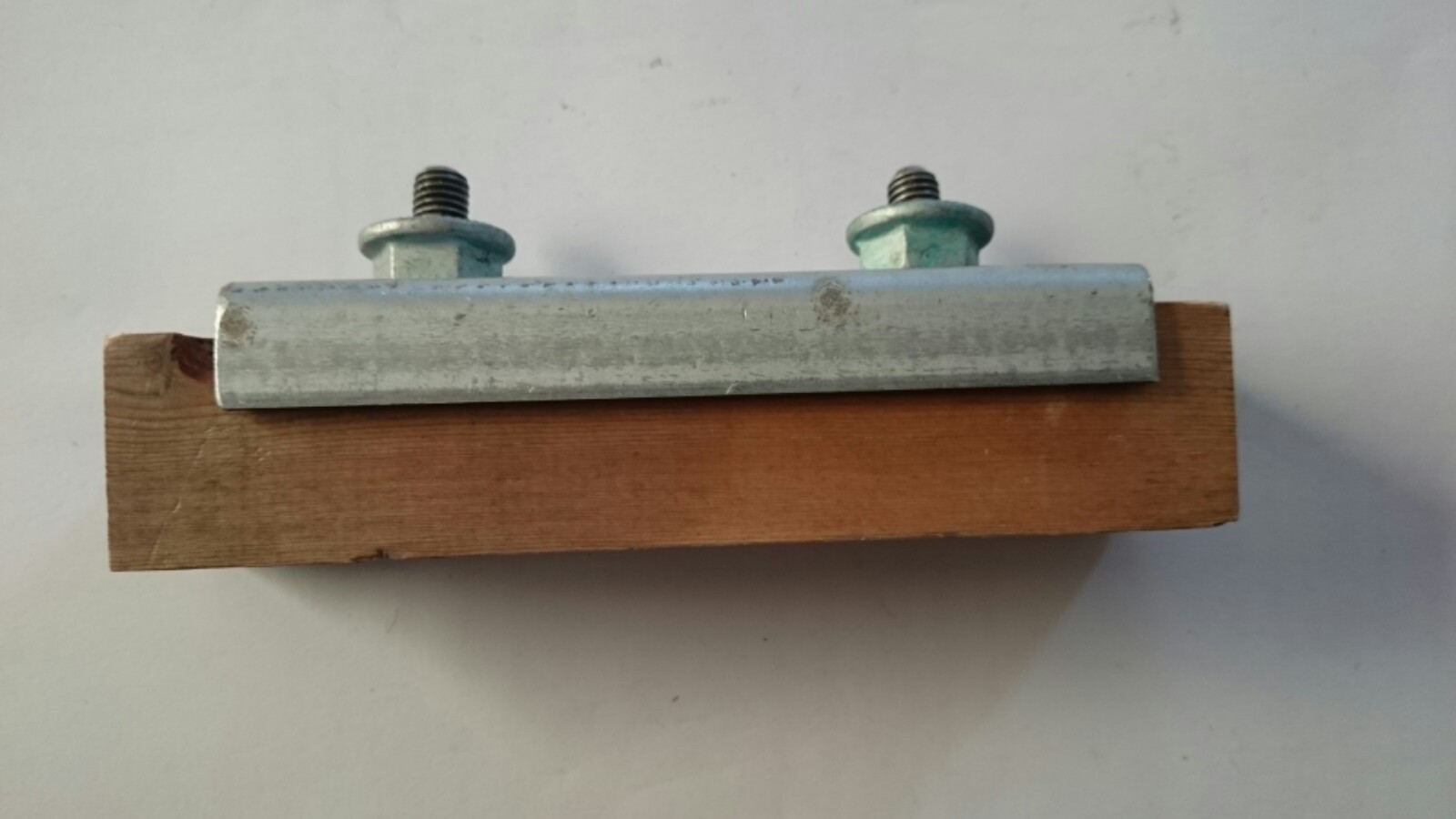

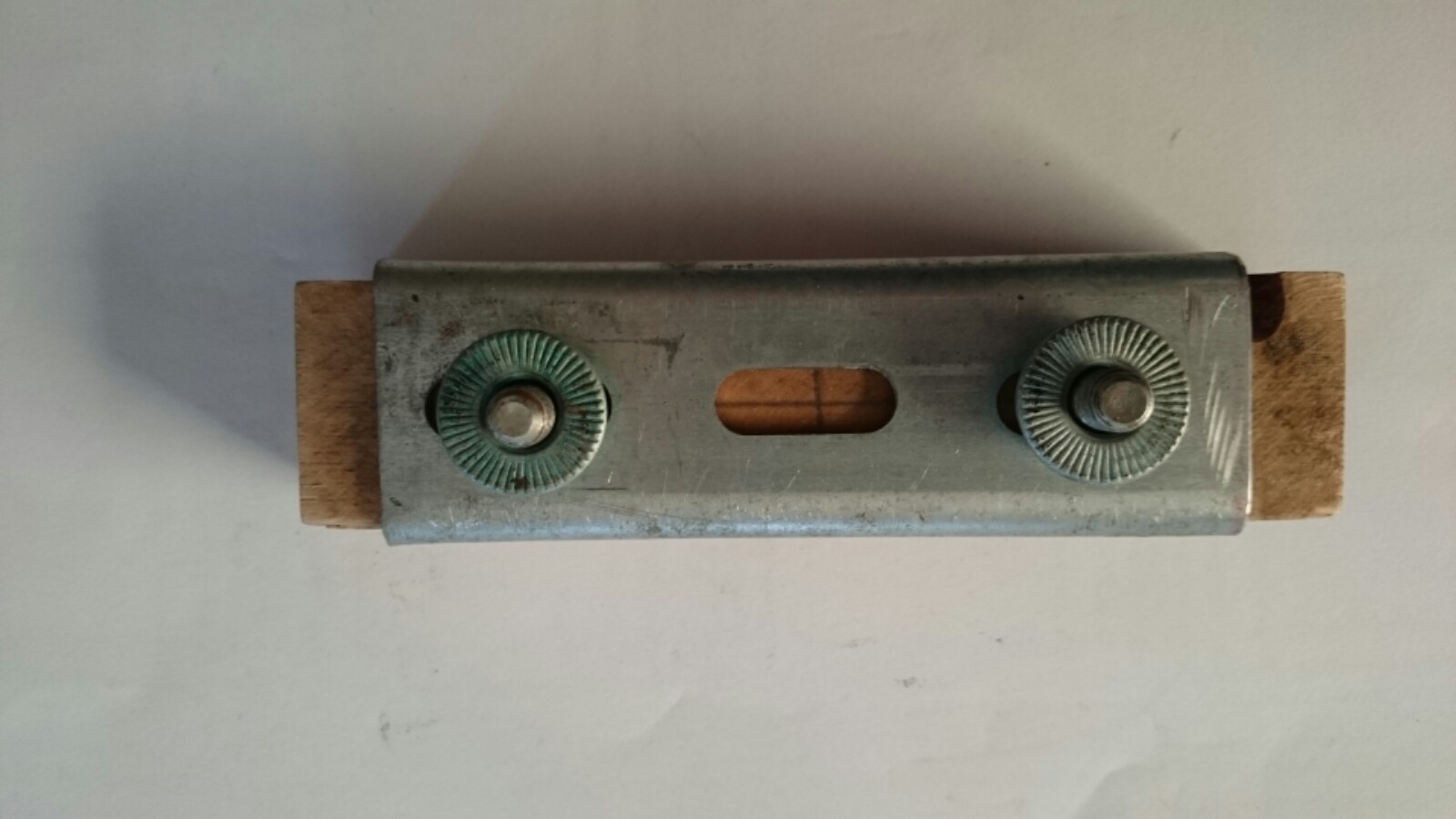

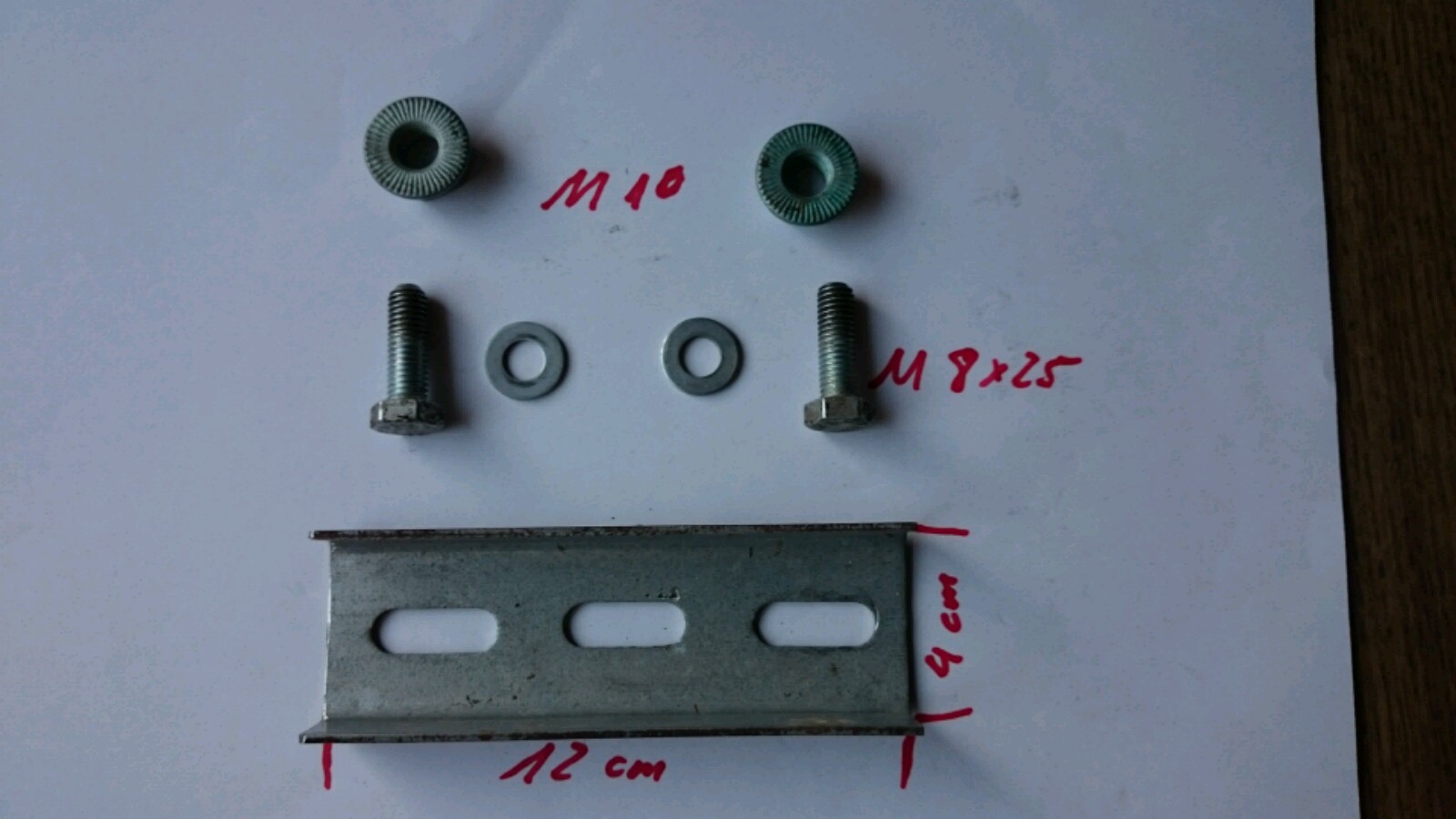

Hallo Klaus,Schwarzwaldmax hat geschrieben:Hab eine Montagehilfe zum Vorderrad Ausbau gebastelt.
Abstürzen Motorblock.
Passend für C und GT
Noch dem Radwechsel verschließe ich die Löcher mit 13mm langen Gewindeschrauben zum Schutz vor Dreck.
M10 Mutter auf M8 Schraube festziehen ??waldstaedter hat geschrieben:Hallo Klaus,
danke für die detaillierten Infos!
Eine Frage noch: steckst Du das U-Profil nur in die Gewindebohrungen oder schraubst Du es fest?
Wenn schrauben, wie machst Du es mit den M10er Muttern, ziehst Du die nichts ganz fest, weil sonst lassen sich ja die Schrauben nicht mehr drehen?
