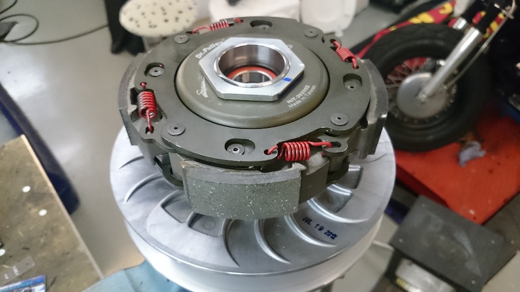

Aufpassen beim Einbau! Durch die "fehlende" Ecke der Pulley Rollen für den BMW C Scooter, kann leicht was verkehrt rum eingebaut werden (ist beim Axel so gewesen).
Richtig: Geschlossene Rollenseite gegen die Drehrichtung der Vario und Kerbe oben.
