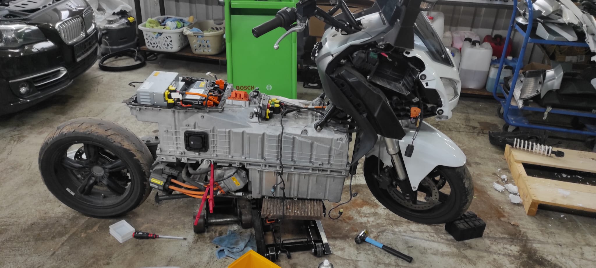

Re: Projekt Uprade C-Evolution von 60Ah Akkus auf 94Ah
Beitrag von NortonF1 » Mi 7. Feb 2024, 18:28
Ja, habe heute 2 neue Leuchtmittel und auch einen neuen Zahnriemen hingebracht, wird alles ausgetauscht, auch die beiden Gabelholme da die schon anfangen zu rosten (hatte ich noch bei keinem meiner vielen Motorräder, selbst meine 34 Jahre alte Norton Commander hatte sowas nicht!)
NortonF1
Beiträge: 23
Registriert: Fr 19. Aug 2022, 17:48
Postleitzahl: 65817
Motorrad Scooter: BMW C-Evolution 2014
Beitrag von NortonF1 » Do 8. Feb 2024, 15:38
Fortsetzung:
Heute wurden die Module ausgetauscht:
und der Roller sieht schon wieder weitestgehend in einem Stück da:
Vielleicht wird er ja tatsächlich zum WE fertig.... winkG rauch
Romiman
Beiträge: 714
Postleitzahl: 38000
Beitrag von Romiman » Do 8. Feb 2024, 21:51
... C-Evo "nur" von den Benzinern "abgeleitet".
... "Kymco-Motor"...
Kannst du mir das erläutern?
... C-Evo ansehe und den 650er... gewisse Ähnlichkeiten.
Der 650er ... Kymco Motor...Oder verstehe ich was total falsch?
Ja.
Dass sich C-evo und 650er ähnlich sehen, liegt einmal daran, dass sie kurz nacheinander entwickelt wurden und dann dass sie tatsächlich Komponenten teilen (Gabel, Räder, Spiegel, Scheinwerfer, Rücklicht...).
Um aber von einer "Ableitung" reden zu können, müssten ja wesentliche Komponenten wie Rahmen und Antrieb (weitgehend) gleich sein.
Und davon kann zwischen C evo und C650 nicht die Rede sein, wie die Bilder des gestrippten C evo hier unübersehbar belegen. Während die 650er einen traditionellen Stahlrohrrahmen haben, ist der Rahmen des C-evo das hier sichtbare gewaltige Batteriegehäuse.
Der 650ccm-Motor wurde zwar tatächlich von Kymco gebaut, aber nur als Aufragsfertiger.
Er wurde auschließlich von und auch nur für BMW entwickelt und kam NIE in einem Kymco-Fahrzeug zum Einsatz. (MyRoad 700 und AK550 haben eigenständige Antriebe, die sich nicht nur in Hubraum und Leistung vom BMW unterscheiden.)
