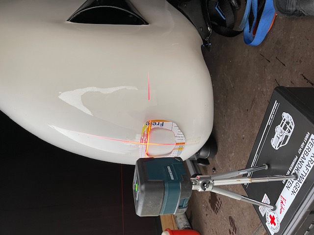

Heute kam die neue Beleuchtung
Alpha (8100 Lumen, 570 Lux)
Könnte zur Not auch noch die neue SL AX (2023) mit TÜV anschließen
