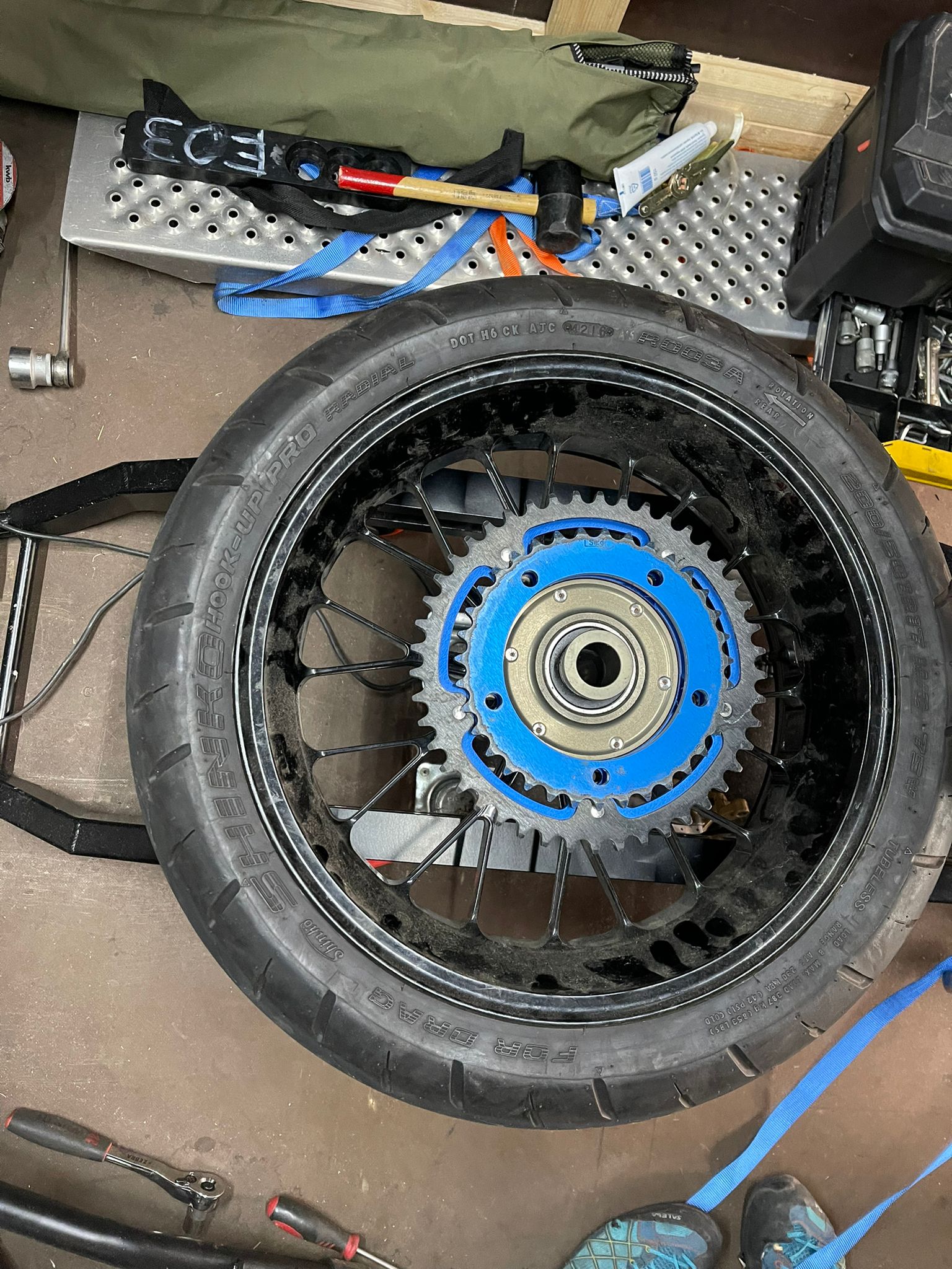

Kettenradvergleich
35 vs 45 Zähne.
Das bedeutet natürlich Topspeedverlust.
Grob überschlagen sollten bei 500V DC nur noch 180 km/h drin sein!
35 vs 45 Zähne.

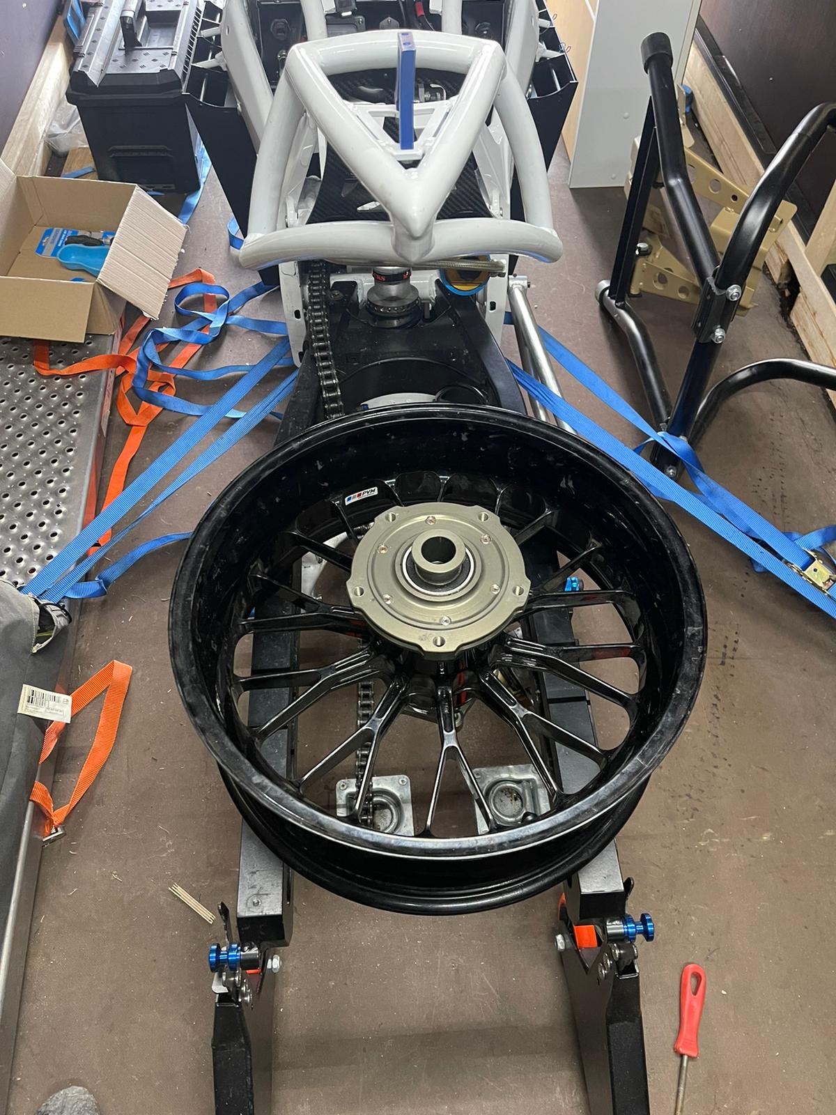

- Beiträge: 686
Unterzug mit der Flex bearbeitet und so langsam mutiert die Schwingenverlängerung zur Drag Bar
Jetzt sollte ich mehr Grip haben und schneller beschleunigen!
Und es wird weniger …
1. Neuer HR
2. ECUMASTER Display parametrieren
3. Spannung erhöhen
4. Controller Hardware überarbeiten, sofern mich der Neuseeländische Hersteller dabei unterstützt, damit ich mit höherem Strom fahren kann
5. Etwas Farbe auf HR Felge und Kettenschutz
1. Neuer HR
3. Spannung erhöhen
