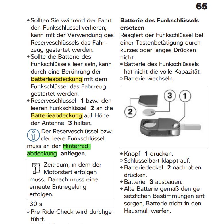

Aus der Anleitung:
Sollte die Batterie des
Funkschlüssels leer sein, kann
durch eine Berührung der
Batterieabdeckung mit dem
Funkschlüssel das Fahrzeug
gestartet werden.
Reserveschlüssel 1 bzw. den
leeren Funkschlüssel 2 an die
Batterieabdeckung auf Höhe
der Antenne 3 halten.
Der Reserveschlüssel bzw.
der leere Funkschlüssel
muss an der Hinterrad-
abdeckung anliegen
So steht das in der Anleitung, aber ich verstehe es nicht. Der Schlüssel soll an der Batterieabdeckung anliegen. Aber die ist doch vorne. Wie soll er dann an den Hinterradabdeckung anliegen.
Ist eine so nett und kann mir das erklären.

Das ist wirklich etwas widersprüchlich.
Die eingeklammerten Zahlen hinter den Begriffen deuten ja auf Bilder hin. Sind da keine aussagekräftigen in der Anleitung?

Das mit dem Hinterrad erschließt sich mir auch nicht.

In der von Domani zitierten Anleitung muss das Wort "Batterieabdeckung" in beiden Sätzen durch "Hinterradabdeckung" ersetzt werden.
In der von Benno hinterlegten Anleitung ist das in dem Satz "Notschlüssel 1 bzw. den leeren Funkschlüssel 2 an die
Hinterradabdeckung auf Höhe der Antenne 3 halten.
" ja bereits passiert.

Geht es um die Anleitung wo unlogisch erklärt wird, oder wie das ganze Funktioniert?
Mir reichte die Abbildung der Antenne wo die liegt, der Rest hab ich selbst rausgefunden
oder getestet. Macht man auch vor dem Ernstfall.
Ist die Batterie Leer vom Funkschlüssel oder gar rausgefallen, den Funkschlüssel and die Batterie
Abdeckung vorne halten und gleichzeitig Zündung Einschalten
Ist der Funkschlüssel verloren gegangen, den kleinen Ersatzschlüssel an die Batterie Abdeckung halten
und gleichzeitig Zündung Einschalten.
Ist die Roller Batterie Leer, mit dem Schlüsselbart Mechanische Schloss unter dem Haltegriff Abdeckung hinten rechts
unten Öffnen, um an das Bordwerkzeug zu kommen, um die Batterie Abdeckung zu Öffnen und Laden zu können.
Ist bei der Fahrt der Funkschlüssel verloren gegangen, kommt die Meldung Funkschlüssel nicht Vorhanden.
Wird der Motor abgestellt, kannst Ihn nicht mehr starten. Funkschlüssel suchen oder den Ersatzschlüssel holen.
Der Reserveschlüssel bzw.der leere Funkschlüssel muss an der Batterie-Abdeckung anliegen, nur 1cm Weg geht es nicht.
Also nur ein kleiner Hinweis, das der Schlüssel anliegen muss, mit dem Schreibfehler Hinterrad.
Übersetzungsfehler China auf Deutsch :lol:

Komisch.
In der englische Version ist der gleiche Fehler:
Die niederländische Version ist Fehlerfrei (accudeksel = Batterieabdeckung):
In der deutsche Version für C400GT_Euro5 hat man wenigstens 1 Satz korrigiert.

Ist schon erstaunlich, dass ein Übersetzungsfehler solche Auswirkungen hat. Die Bilder sind doch eindeutig.
