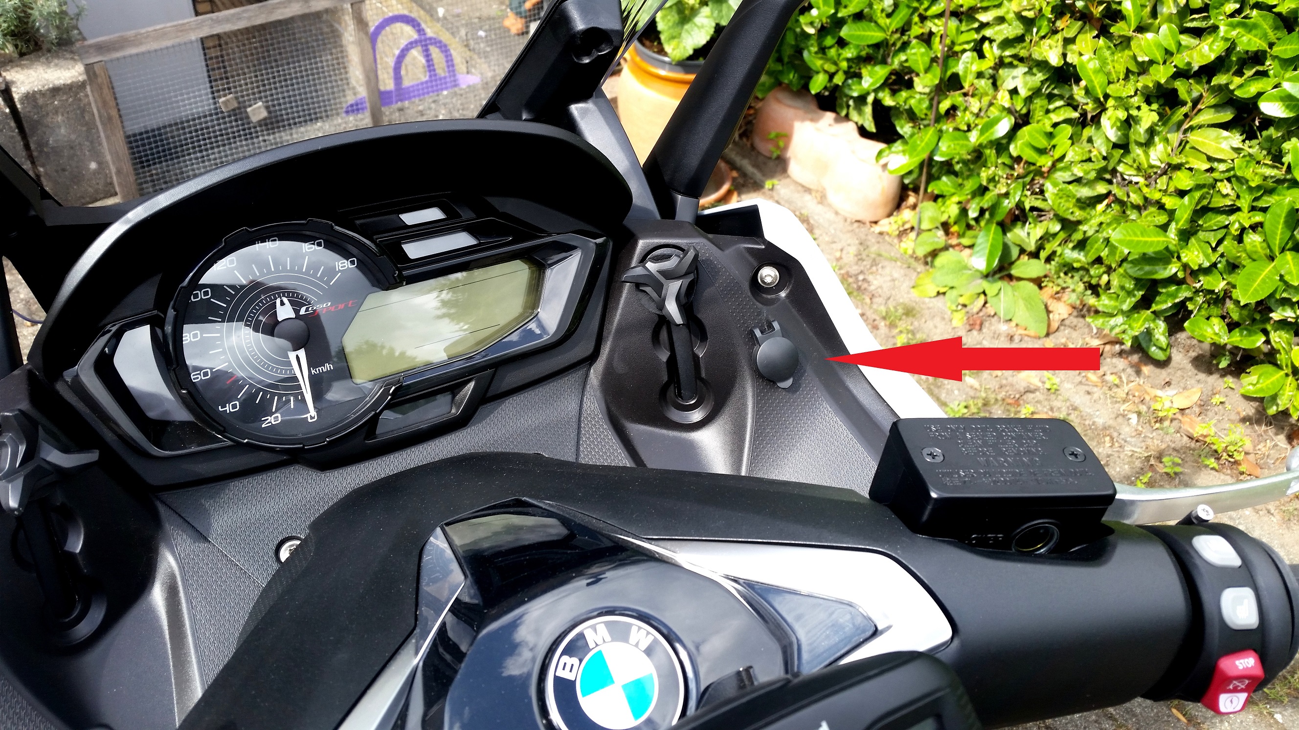

Weil die im linken Handschuhfach befindliche Steckdose nicht mehr zum Laden der Batterie zu gebrauchen ist, da sie über Zündung geschaltet ist, habe ich eine Normsteckdose von Saito, Louis, eingebaut, direkt an die Batterie angeschlossen und mit einer Sicherung (im rechten Handschuhfach) versehen. Wegen der Einbautiefe von 40 mm war dies der einzig mögliche Einbauort.

Normalerweise ist der Einbau einer zusätzlichen Steckdose mit der man laden kann im Helmfach. Hier liegt auch schon das entsprechende Kabel.
