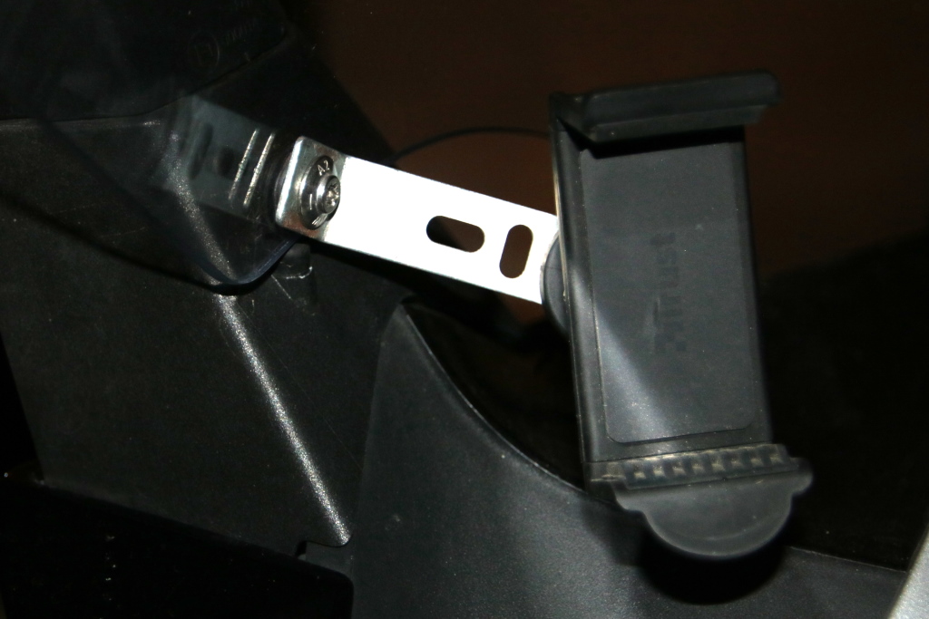

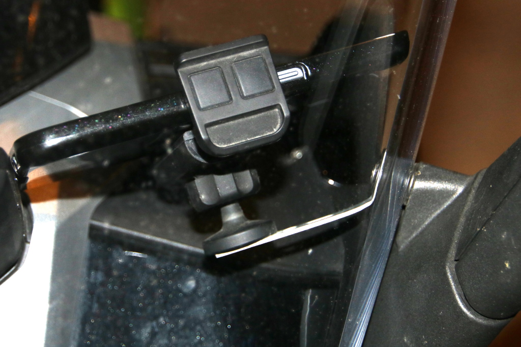

Hallo donald_sr,
ich habe einen billigen Handyhalter (mit 2 Klauen) aus dem Handyzubehör gekauft und mit einem kleinen Winkel (Selbstbau) mit der Scheibenbefestigungsschraube (links) befestigt. Mein Handy hat die Abmessungen 145 x 72 mm. Details kannst du aus den angehängten Bildern sehen.
Gruss,
Martin
Gruss,
Martin

Re: Handyhalterung
Danke für den tollen Tip mit der Halterung an der Windschutzscheibe
Ich habe jetzt die Handyhalterung vom NIU einfach weiterbenutzen können
