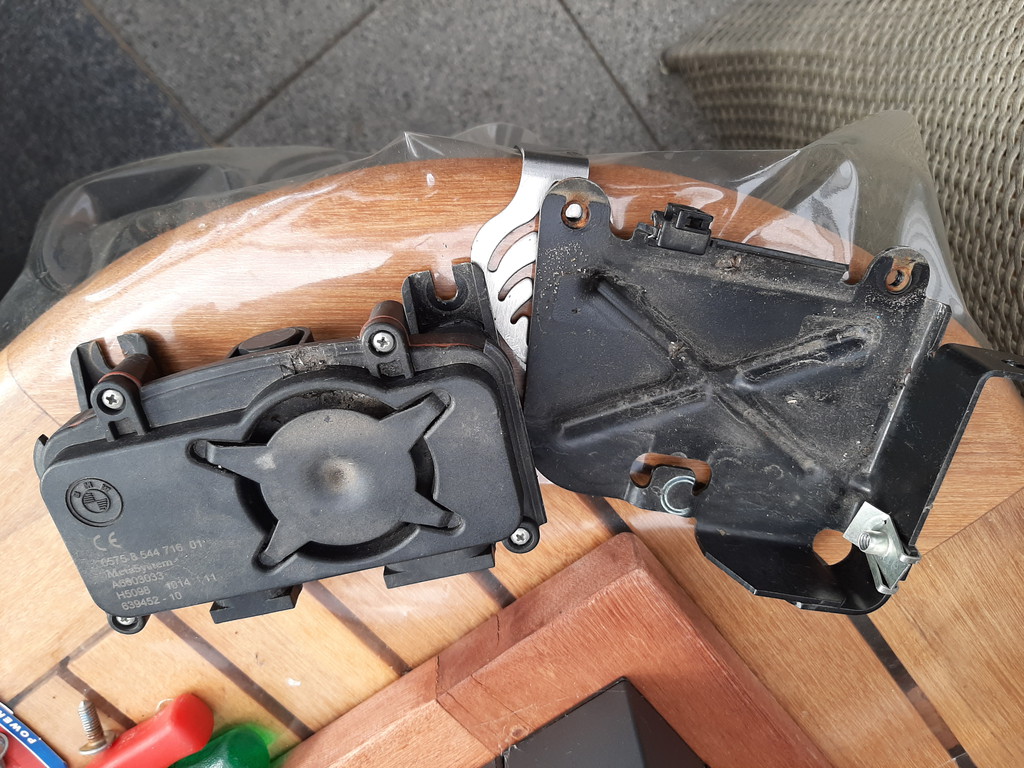

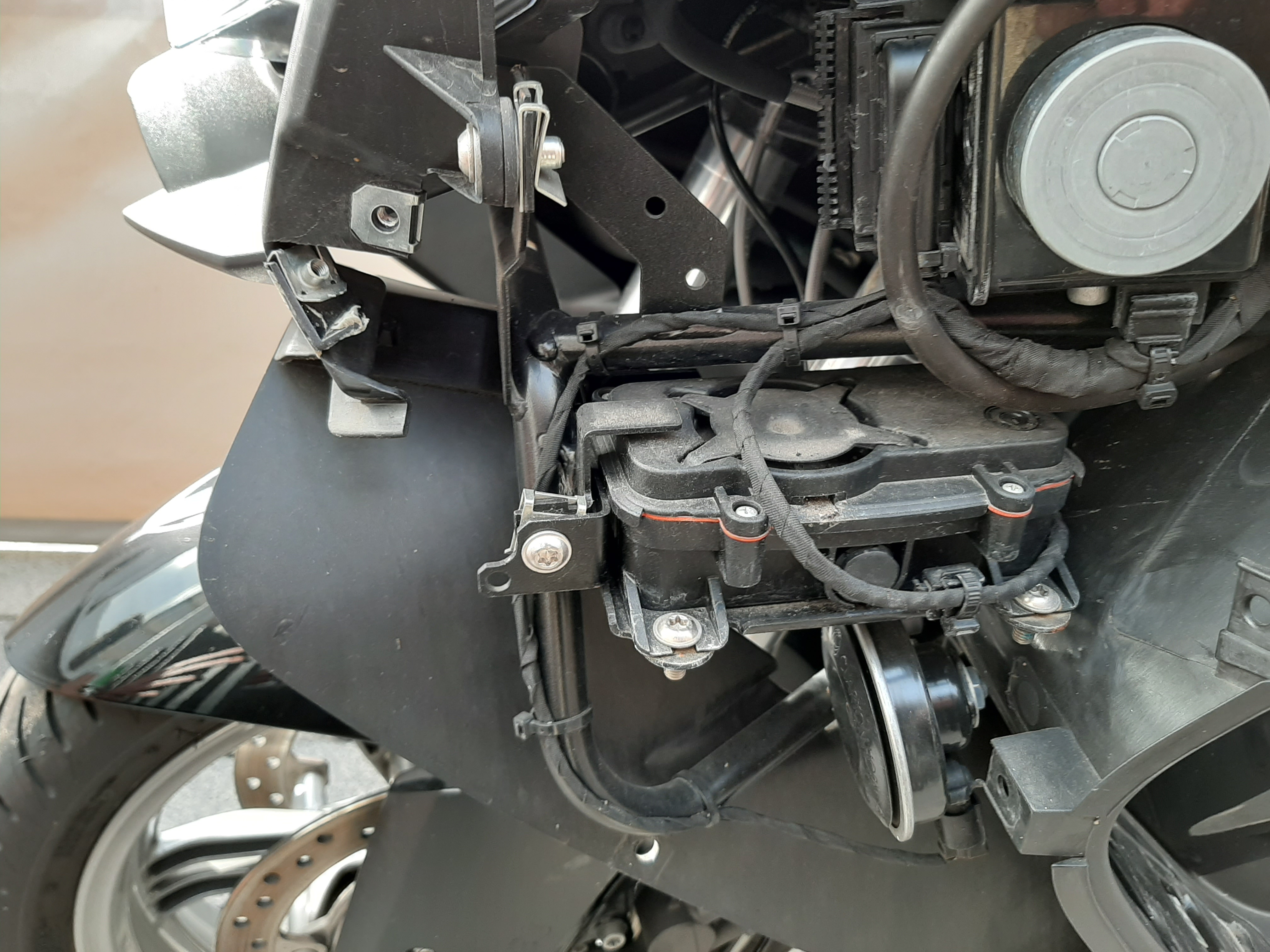

Hallo Rollerfreunde,
die Batterien für die DWA (Diebstahlwarnanlage) sind getauscht. Obwohl ich nicht derade "der Schrauber" bin, habe ich dass dann, anhand meiner Werkstatt-CD selbst gemacht.
Zunächst mussten das Verkleidungsteil oben links, die Trittbrettauflage links und das Verkleidungsuntenteil links abgebaut werden.
Dann hat man direkten Zugang zur DWA, an der der Stecker abgezogen werden muss. Dann kann man die DWA komplett ausbauen (2 Schrauben). Den Deckel der DWA öffnen und man hat direkt Zugang zum Batteriefach. Das Batteriefach öffnen und schon kann man die zwei Batterien tauschen.Die Batterien haben mir 3,30 Euro gekostet. Die Arbeitszeit war ca. 1 Stunde.
Und schon hat man 80 Euro gespart, die der Wechsel bei BMW gekostet hätte.
Ich würde auch Fotos von den Arbeiten einstellen, aber das gelingt mir leider nicht. Eine Anleitung dazu habe ich leider im Forum nicht gefunden.![PlemPlem plemplem](./images/smilies/plemplem.gif)

- rollero
- Beiträge: 78
- Registriert: Do 20. Okt 2016, 17:17
- Postleitzahl: 49838
Re: Batterie für Diebstahlwarnanlage Steuergerät ersetzen
Danke Benno,
jetzt hab ich es begriffen
Fotos sind eingestellt.
![Klatschen clap](./images/smilies/clap.gif)
