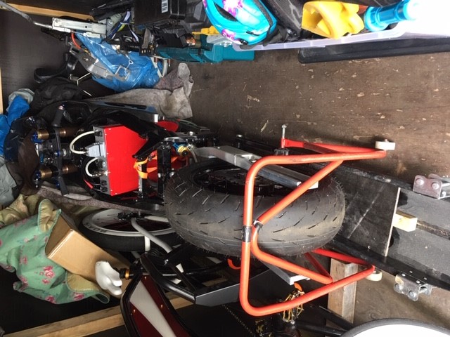

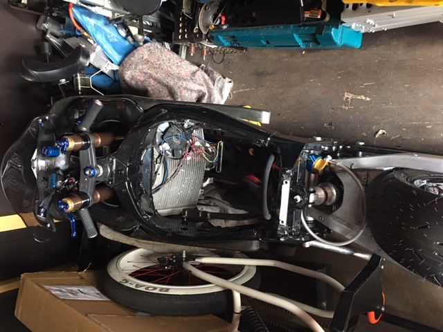

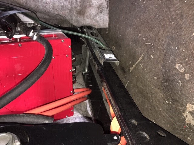

Habe nun das Bike in Trailer getrailert
Schön zu sehen ist dort wie tief die 50mm² Kabel hängen.
Beim drauf schieben bleibt das linke der beiden Kabel leicht an der Verjüngung der Transportschiene hängen.
Das muss ich also definitiv noch Hand anlegen ...

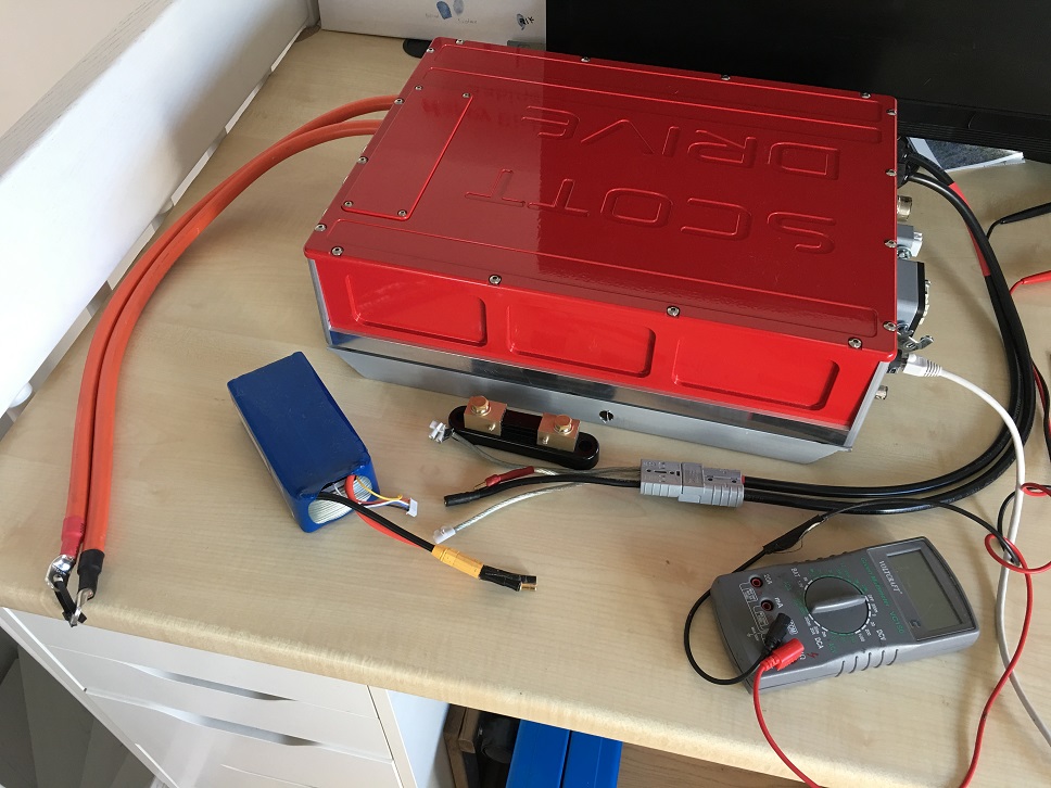

Habe mir ein altes PC Netzteil besorgt und werde den Regler an 12V anschließen.
Mindesteinkommen vom Regler sind 2 Ampere.
14 Ampere kann das Netzteil!
Der Regler selber hat vier 10A Ausgänge um Pumpen, Lüfter etc. anzusteuern
Sollte für Tests reichen ...

Das ausgebaute Netzteil war leider doch defekt.
Mein zweites Netzteil, aus der Lehre (1991) schafft zwar bis 24V aber leider nur bis 1,5A und der Regler ist mit mindestens 2A angegeben.
Deshalb habe ich mich nun doch auf die Schnelle für die Akku-Variante entschieden und schon mal alles vorbereitet.
Vor dem Regler liegt noch ein Mess-Shunt (300A/800A) für den DC Eingang (HV).

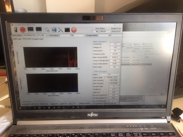

Gestern erfolgreich im zweiten Anlauf online gewesen.
Jetzt weiß ich zumindest schon mal das der Regler funktioniert, denn es gibt leider keinen Hinweis a la LED, ob der Regler eingeschaltet ist oder nicht! Da haben sie m. E. am falschen Ende gespart!
Einzig ein leises fiepen vom Prozessor ist zu hören.
