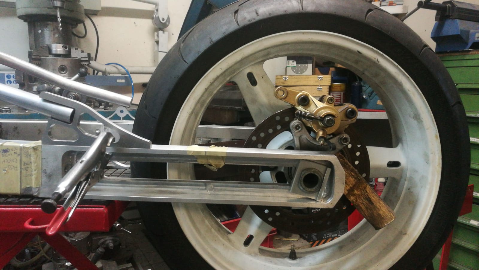

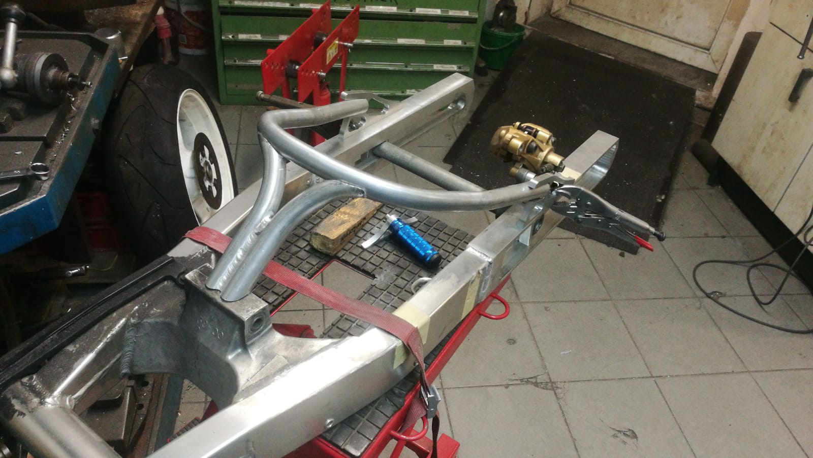

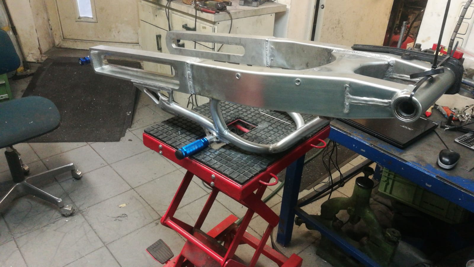

Die Schwinge würde mir nun für Ende KW4 versprochen.

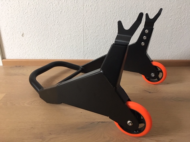

Nen neuen HR-Ständer und ein 17ner Ritzel gab es trotzdem in der Zwischenzeit.

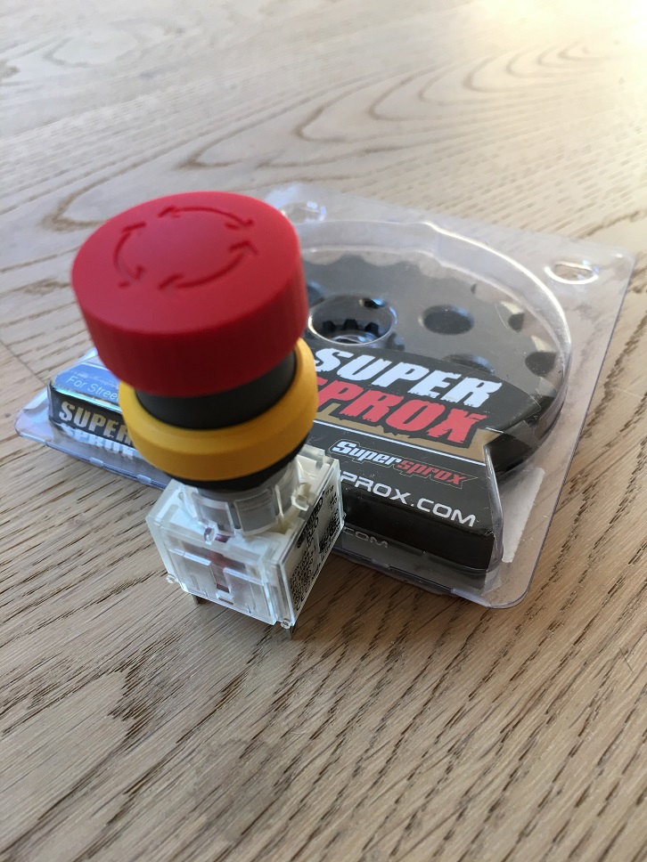

Da der neue Regler einen Not-Aus-Kreis hat habe ich mir schon mal einen kleinen Schalter furs Cockpit zugelegt.

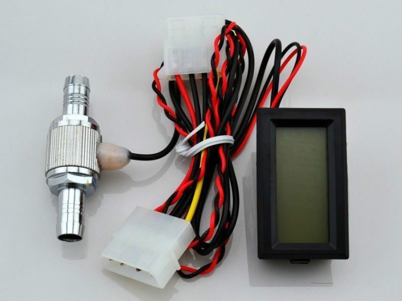

Da (demnächst ) über 100kW im Bike werkeln sollen,
muss ich zusehen die entstehende Wärme von den IGBT´s bzw. vom Motor runter zu kühlen.
Das mache ich einerseits mit dem Originalkühler und ständig laufenden Lüfter und mit einem neuen Feature.
Es kommt eigentlich aus der PC-Technik und ich weiß auch noch nicht wirklich ob es funktionieren wird aber
angeblich wird dort die Temperatur auf 0°C runtergekühlt.
Er besitzt einen 12V Anschluss und kann mit bis zu 8x 7A belastet werden (Gesamtleistung mit Lüfter liegt bei 576W).

Und damit ich auch weiß, wie hoch die Temperatur ist habe ich mir noch eine digitale Temperaturanzeige geordert.
