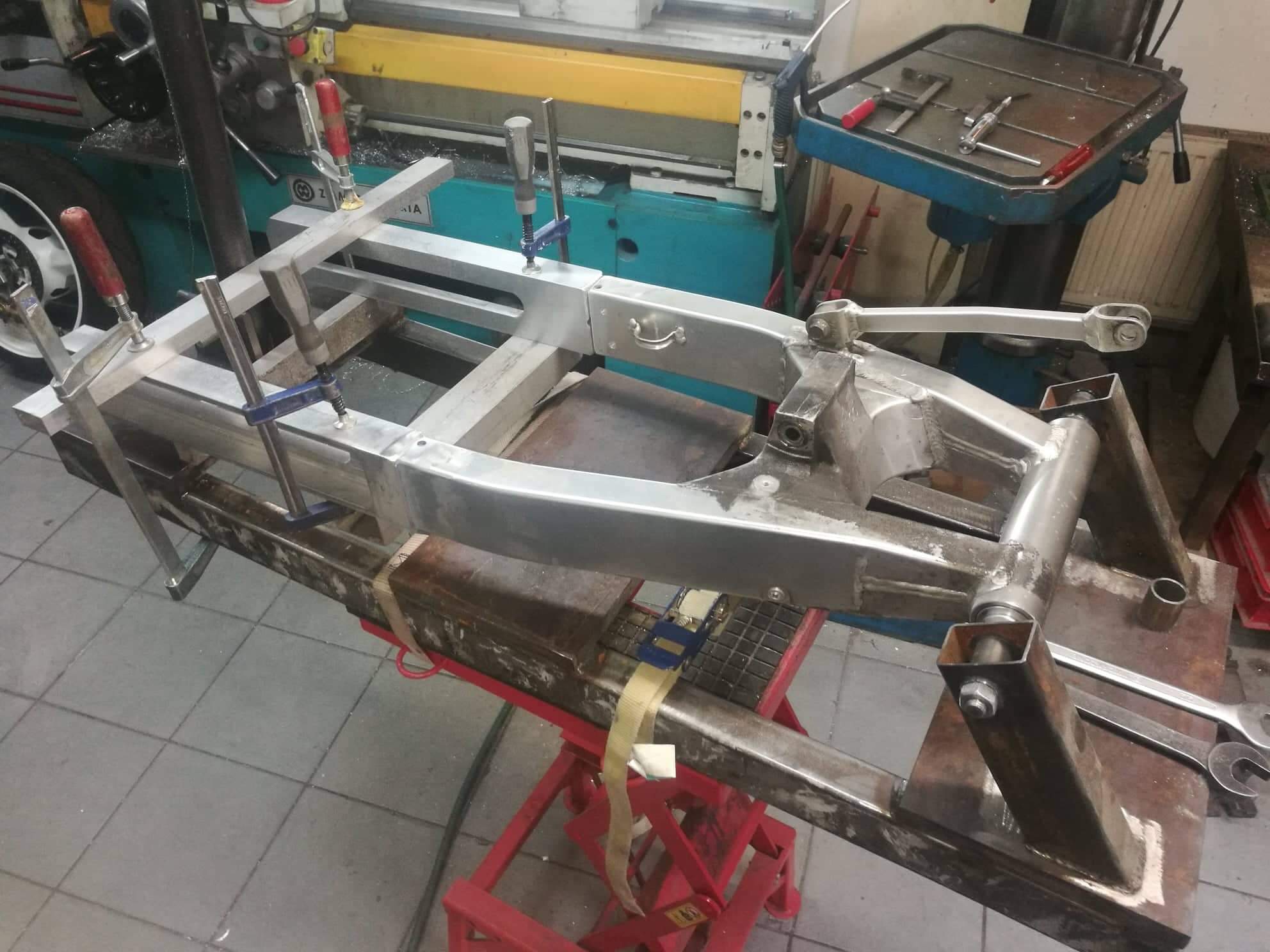

- Beiträge: 686
Re: Suzuki GSX-R e899 K2
So, Phase 1 der Schwinge ist abgeschlossen.
Morgen baue ich sie mal ein ...
- Beiträge: 686
Phase One ist erst einmal abgeschlossen.
Am kommenden Freitag geht sie nochmal für den Unterzug weg!

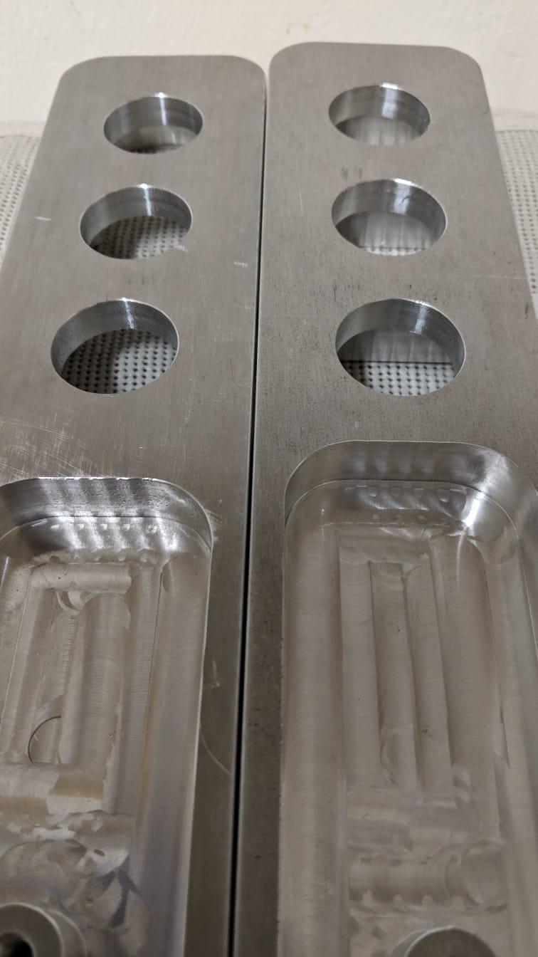

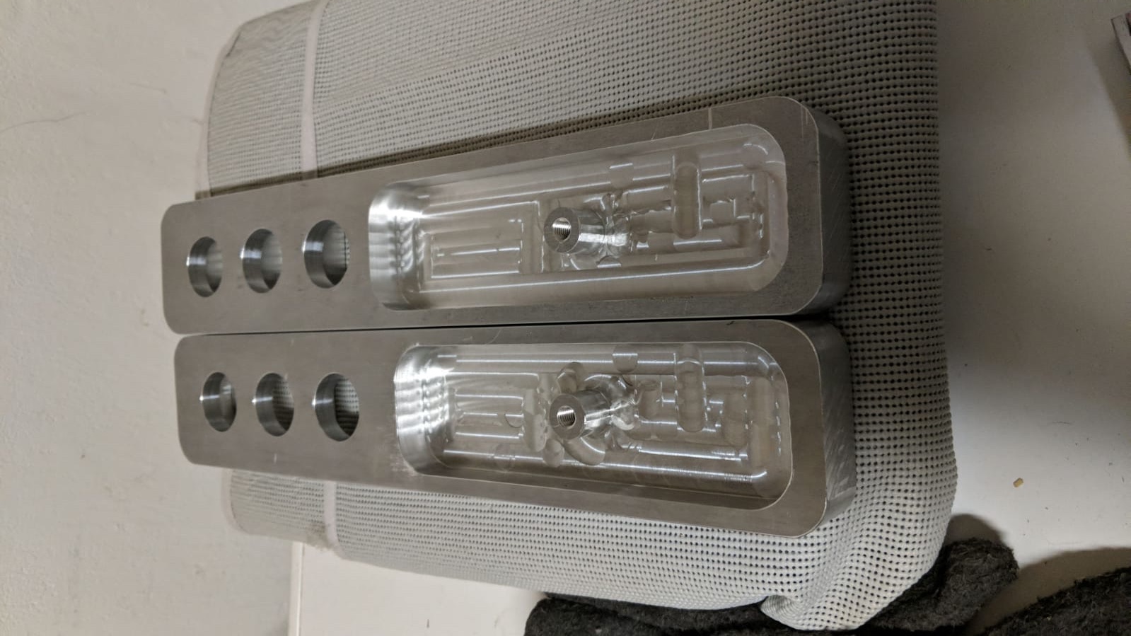

- Beiträge: 686
Erstes Bild vom Langlochversteller bekommen.
Nun fehlt nur noch eine Halterung und eine Abdeckung, dann können sie alle zum eloxieren.
- Beiträge: 1798
Da kann aber einer fräsen ....

- Beiträge: 1798
Na klar interessiert so etwas.
Erstellst du die Zeichnungen nach Gefühl oder Ästhetik oder stellst du auch Berechnungen an? Gerade die verlängerte Schwinge nimmt ja enorme Kräfte des E-Motors auf und leitet sie über einen großen Hebel in den Rahmen ein; daher kommt wahrscheinlich der Unterzug. Oder hast du aus deiner Verbrenner-Zeit entsprechend Erfahrung?
- Beiträge: 686
Hallo Benno,
Ein Unterzug ist Pflicht bei der Länge.
Das sagt mir auch jeder Schwingenhersteller.
Deshalb habe ich bewusst „Inlays“ mit eingeplant, die 60mm in die Schwinge ragen.
Die Originale Achsaufnahme ragt gerade mal 0,5cm rein und die ganze Belastung hängt an der Schweißnaht.
Zusätzlich habe ich noch 3 weitere Löcher auf der Innenseite der Schwingenarme reingebohrt, damit die Inlays selber
nochmals mit der Schwinge verschweißt werden konnten.
Damit habe ich nochmal zusätzlich eine Absicherung.
Berechnet habe ich dabei nichts!
Man empfiehlt sogar bei einer Länge ab 12“ eine zusätzliche Rolle für die lange Kette zu installieren.
Die Info habe ich von den Amis.
Die Zeichnungen erstelle ich nach beidem, zumindest was meinen Geschmack angeht.
Nicht immer klappt es auf Anhieb. Was am Bildschirm dann für mich gut aussieht kann man dann teilweise in der Realität doch nicht umsetzen, da dann auf einmal Platzprobleme da sind o. ä..
Ich muss halt schauen, das ich die Kiste später noch transportiert bekomme bzw. auch noch in meinen Anhänger hineingeschoben bekomme. Bin da halt ein wenig gehandikapt!
