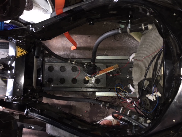

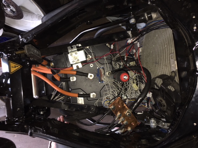

Habe schon mal wieder den inneren Rahmen und die ganze Elektrik ausgebaut

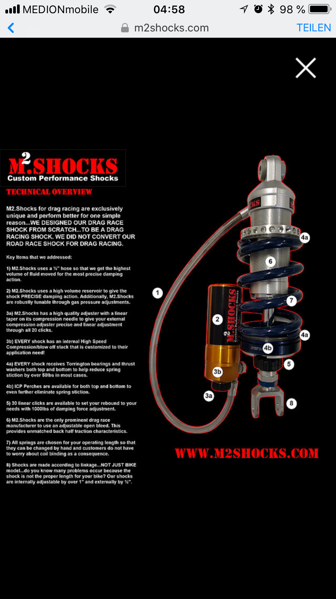

Da ich ja mit der Bestellung vom Regler eh noch warten muss und mittlerweile in Erfahrung gebracht habe, dass ich auf den HR-Dämpfer zwecks mechanischem Gripp nicht verzichten kann, habe ich mir nun einen speziellen Dämpfer für Drag Racing aus den USA bestellt.
M2.S2 heißt er:
						M2.S2 heißt er:

Bin gerade im regen Kontakt mit dem Dämpferhersteller.
Der Dämpfer wird gerade direkt auf mein Bikevorhaben gefertigt und soll in 1-2 Wochen versendet werden.

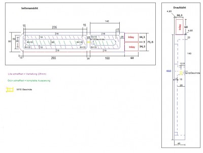

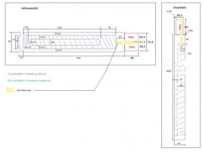

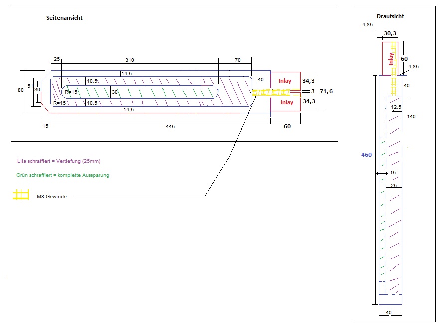

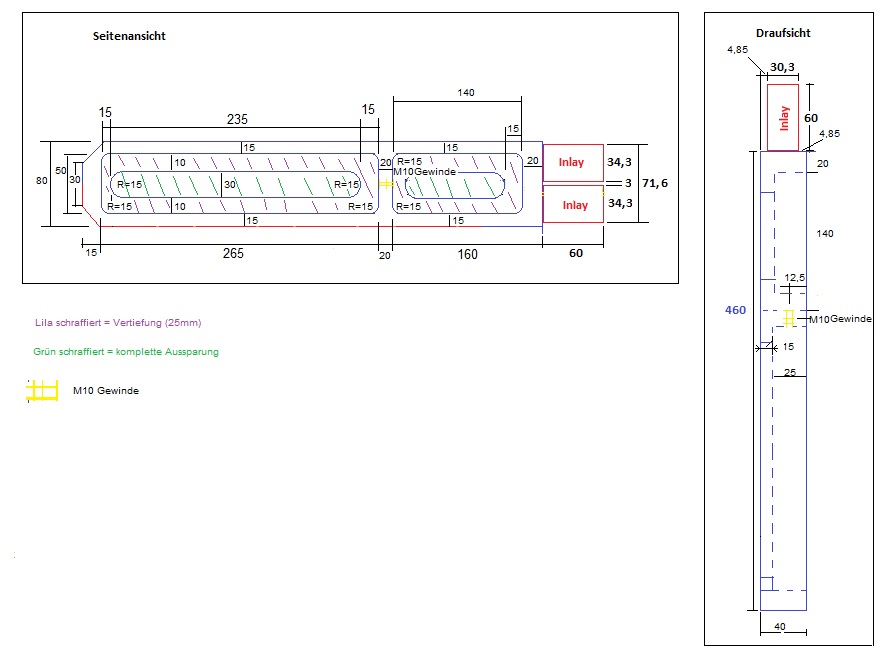

Da ich mit der aktuellen Schwinge nu doch nicht so richtig zufrieden bin (Ist nur 166cm Radstand mit möglich) habe ich mich nun dazu entschlossen die Schwingenverlängerungen wie beim letzten Mal selber zu designen.
Mal schauen, was mich der Spaß am Ende kosten wird!
Eine Mcintosh Schwinge kostet ungefähr 1900$ + Versand + Zoll/MwSt.
 - Beiträge: 752
Re: Suzuki GSX-R e899 K2
Das Design der "Extensions" habe ich noch ein wenig angepasst und befindet sich nun in der Fertigungsphase.
