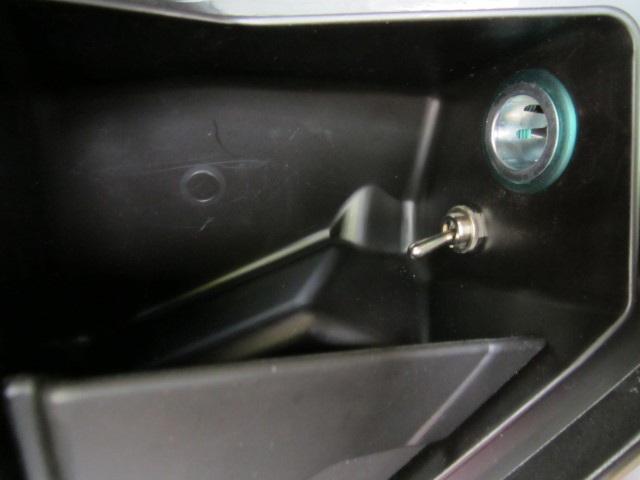

Heute kam mir die Idee eine schaltbare 12V Steckdose in das rechte Handschuhfach einzubauen.
Das musste ich erst noch schnell erledigen. Die Steckdose habe ich an 30 (+ Batterie) angeschlossen mit einem Schalter und einer 16A Sicherung in Reihe.
Anbei die Bilder.
Martin
