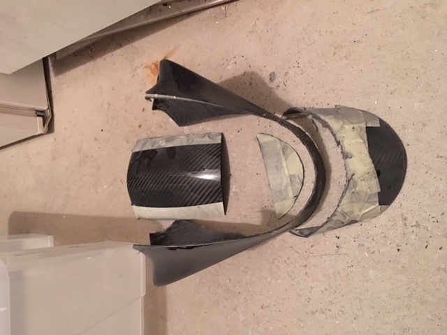

Gestern habe ich mich dann nochmal an den Frontfender rangewagt.
Von Vorne gesehen sah die Gabel irgendwie so nackig aus.
Da aber im regulären Betrieb der Fender 6cm über dem Reifen schwebt mußte ich ihn etwas tiefer legen.
Da nun der Fender voll auf dem Reifen auflag, habe ich ihn etwas mit der Flex bearbeitet Und nun entspreche ich au da den Regeln des DMSB!

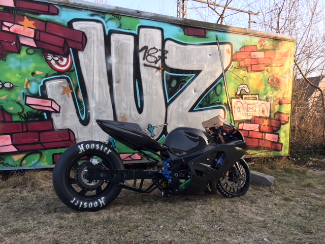

Habe das schöne Wetter am We genutzt, um ein paar Fotos zu schießen:
Und falls es noch jemanden interessiert, ich habe auf YouTube einen kleinen Clip reingestellt, worin ich etwas über das Bike erzähle, inkl. kleiner Testfahrt:
https://youtu.be/LDEAdqyNhtA" onclick="window.open(this.href);return false;

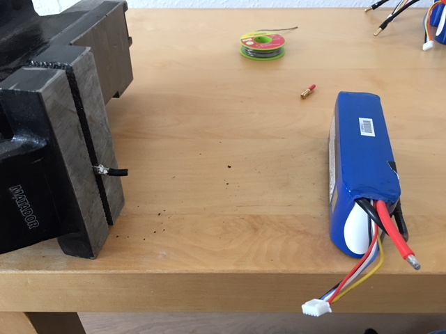

Letzten Sonntag hatte ich noch die neu eingetroffenen Akkus präpariert, indem ich den XT90 Stecker gegen die 5,5mm Bullet Connectors getauscht habe, damit ich sie besser mit meinen anderen Akkus verbinden kann und nun dank 4S auf meine 28S komme und somit die 117V (fully charged) erreiche.
1S bedeutet 4,2V voll aufgeladen und leider kann der Regler nur Batteriespannungen von 120VDC verarbeiten.
Somit wäre ich bei einem 5S Akku bei etwas über 121 VDC gelandet.
Also gut, damit wäre der 117VDC, 25Ah Akku erst einmal vollständig.
Hätte ich noch einen 4S mehr bestellt, hätte ich sogar 30Ah, müsste dann allerdings wieder eine neue Box bauen!
Dazu habe ich derzeit keine Lust und außerdem würde das Gewicht dann auf knappe 170kg gehen!
