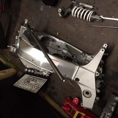

Nachdem der Regler nun eingestellt ist, mehr oder weniger, fange ich nun an die Kiste zu zerlegen.
Regler ist schon wieder rausgebaut ...

Beiträge: 755
Re: Suzuki GSXR e1000
Beitrag von Rovi » Do 9. Nov 2017, 04:27
... und ein wenig später ...

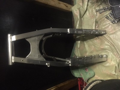

Beitrag von Rovi » So 12. Nov 2017, 16:23
... und weiter geht’s
Einige Schrauben/Verschraubungen waren wirklich Knüppelfest, quasi noch in Werkseinstellung!
Dafür konnte ich das Gewicht der Schwinge nochmals etwas vom Gewicht reduzieren. Habe elf M16 Schrauben gegen M10 Senkkopfschrauben getauscht und konnte somit 1,991 kg einsparen.
Jetzt kann ich nur noch putzen und dann kann ich die Rahmen zum lackieren abgeben und warten ...
