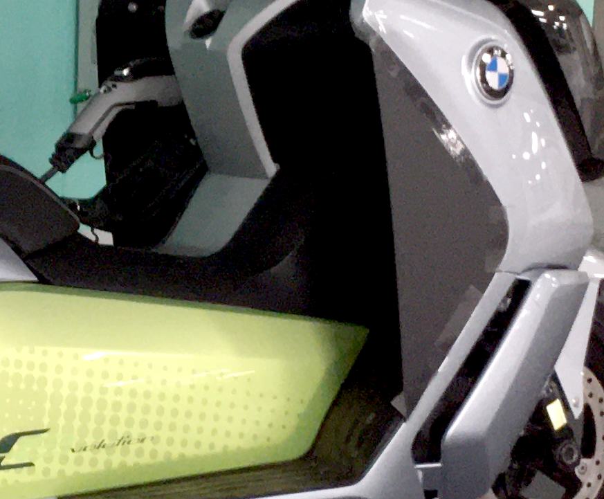

Ich beobachte beim C-Evo LR mit hoher Scheibe (ganz grob über den Daumen) bei 100 km/h einen Energiebedarf von 10 KW, dagegen bei ca. 130 km/h ganze 20 KW.
D.h. für ein Plus von 30 km/h bedarf es eine Verdoppelung des Energieaufwands. Die Ursache (Luftwiderstand) ist klar, oder?
Die Verlängerung der Übersetzung (um die herstellerseitige Drosselung in einen höheren Geschwindigkeitsbereich zu verlagern) würde mit Sicherheit für für ein Plus von 5-15 km/h ausreichen, aber auf Kosten des Energieverbrauchs - und ganz entscheidend, sehr zum Nachteil der Beschleunigungscharakteristik. Kurz: läuft zwar schneller, beschleunigt aber lahm.
Viel cleverer wären doch m.E.n. eher Eingriffe in die Aerodynamik, die in Anbetracht des einfachen Aufwands tatsächlich einen ökologischen Mehrwert bringen.
Ich habe selber eine Kleinigkeit probiert - auf beiden Seiten testweise 3 mm PVC-Schaumplatten mit transparentem 3M-Klebeband eingeklebt: Zwar habe ich keine präzisen Tests (vorher vs nachher) gemacht, aber ich vernehme eine im Schnitt bei 130 km/h ca. 0,4 KW geringere Stromaufnahme!
Das mag wenig erscheinen, führt aber in Anbetracht des vergleichsweise geringen Aufwands zu etwas mehr Reichweite.
Der TÜV-Mensch hat das übrigens gesehen und kein Wort darüber verloren
Die nächsten Prototypen werden etwas größer und noch etwas bauchiger - mit dem Ziel am Ende zwei folierte Fiberglaspanele zu fertigen, die an kleinen Winkelchen verschraubt werden...
