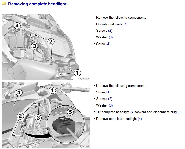

Vielleicht hilft dir das.
Scheinwerferträger ersetzen.pdf
(432.93 KiB) 3020-mal heruntergeladen

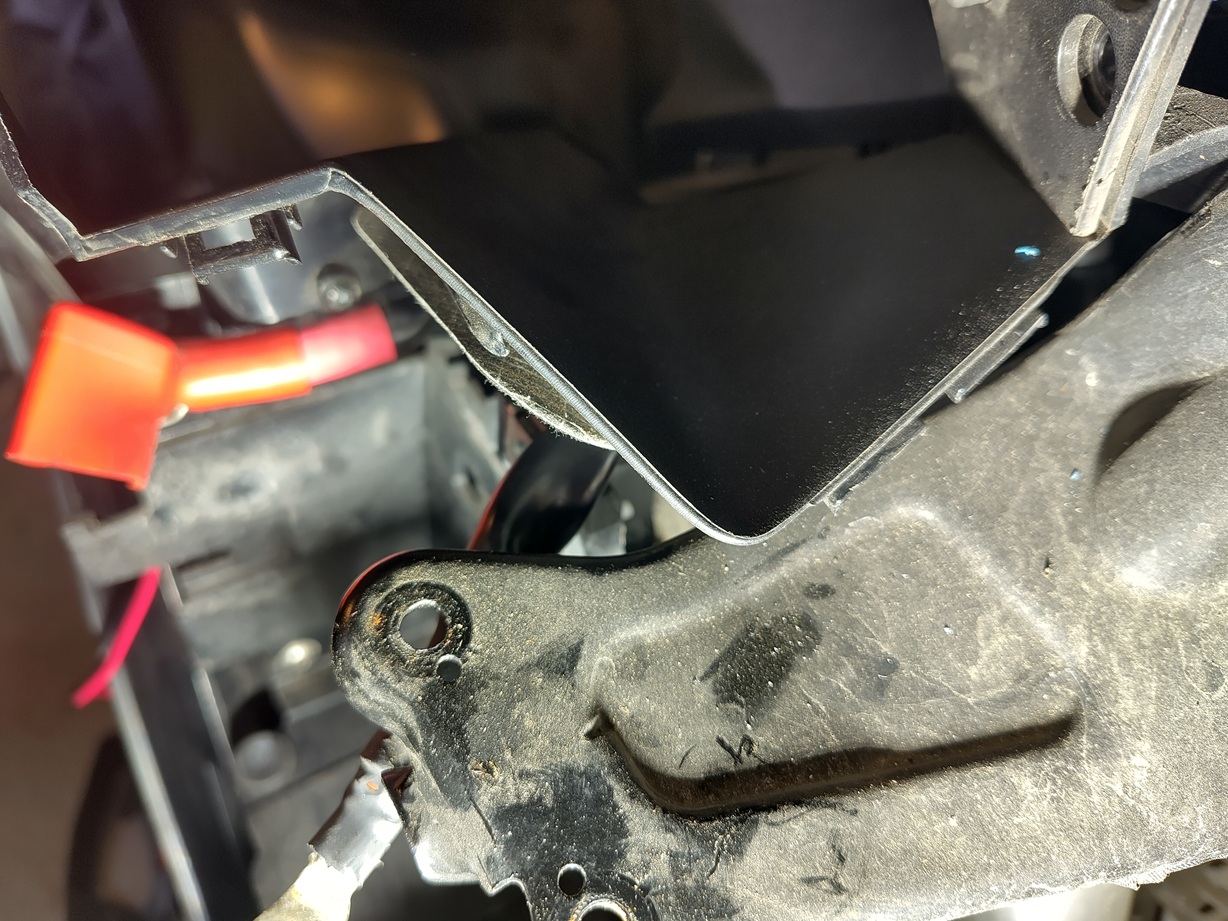

Danke Rainer, für den Tipp. So sieht es bei mir aus:
Tilt it forward; tja, dort greift Plastik in Plastik, einmal falsch gebogen und ich habe einen Dreiteiler. Das möchte ich vermeiden. Und freiwillig löst es sich nicht.

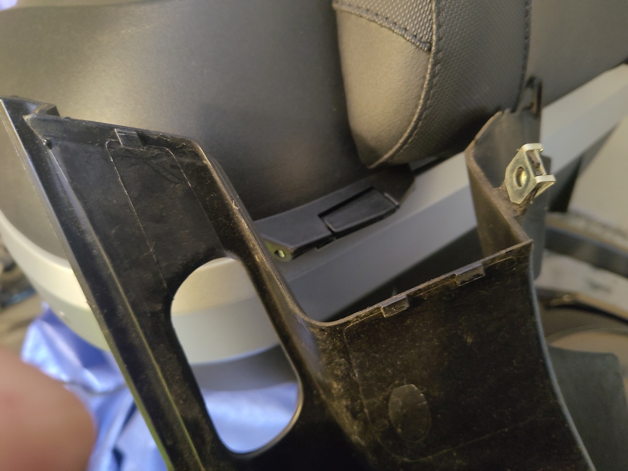

So, es ist auseinander - am Scheinwerferhalter sind kleine Nasen, die in Ösen greifen - am schmalen Stück jeweils eine, am breiteren zwei. Man muss mit einem dünnen Hebel die Ösen etwas nach unten begen, damit die Nasen nicht abbrechen, sondern rauskommen.
Im ersten Bild ist der Scheinwerferhalter ausbaut, die linke Seite, von unten gesehen - das Loch ist dort, wo der Spiegel rauskommt. Da sieht man die kleinen Nasen.
Das zweite Bild zweigt die rechte Seite von oben, das rote ist der Pluspol der Batterie. Da sieht man die Ösen, die man nach unten drücken muss - drei Stück gleichzeitig clap
