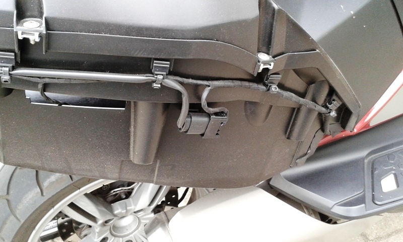

Hallo Gemeinde,
hat vieleicht schon jemand herausgefunden, wo das Kabel fürs Rücklicht im vorderen Bereich des Rollers angeschlossen ist?
Günter

Beim GT:
Unterm rechten hinteren Seitendeckel ist die entsprechende Koppelstelle.
Also nur
-Helmfachleuchte raushebeln
-Filz raus heben,
-2 Schrauben und 1 Spreizdübel raus,
-lackiertes Seitenteil vorsichtig nach oben heben,
- und voila!

Danke für die Antwort.
Ich hätte statt dessen gerne gewust, wo das Kabel fürs Rücklicht vorn im (Lenkerbereich) angeschlossen ist.

Im Lenkerbereich wirst Du da nichts finden, unser Roller hat ein CanBus-System ;)
LG, Jakob

Weiter vorher wird es wohl kein einzelnes Kabel nur fürs Rücklicht mehr geben. An der gezeigten Stelle ist die Ausbindung (mit entspr. Koppelstelle) aus dem Kabelbaum. Noch weiter nach vorn führt der gesamte Kabelbaum, (also alle Einzelleitungen zusammengebunden), der dann vorn in Steuergeräten, Schaltern, Relais´ und/oder Sicherungen endet.

Hier, die Erklärung des Vorhabens.
Ich plane die Schalter an den Griffen mit blauen LED´s zu beleuchten.
Damit ich im dunklen die einzelnen Schalter sehen kann.
Kann mich im dunklen, immer schlecht dran erinnern, wo ein gewisser Schalter sich befindet.
Dabei habe ich das Rücklicht in erwägung gezogen, weil es ja immer aktiv ist.
Somit hätte ich unter Garantie die Griffschalter immer beleuchtet.
Nur wo greife ich die Versorgung hierfür ab? Ohne ein Kabel von der Rückleuchte nach vorn zu verlegen.
GünniHD
Beiträge: 1929
Re: Rücklicht
Beitrag von Benno » Fr 12. Aug 2016, 11:27
Ganz einfach: Direkt am Lenker unter der Mittelabdeckung liegt der Cartool-Stecker zum Anschluss von Navis. Der führt Zündstrom.
