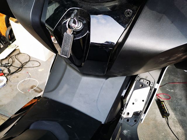

Ich hatte ja geschrieben was ich alles bestellt hatte und da nun alles Sachen da waren hab ich mich heute morgen mal an den Roller begeben.

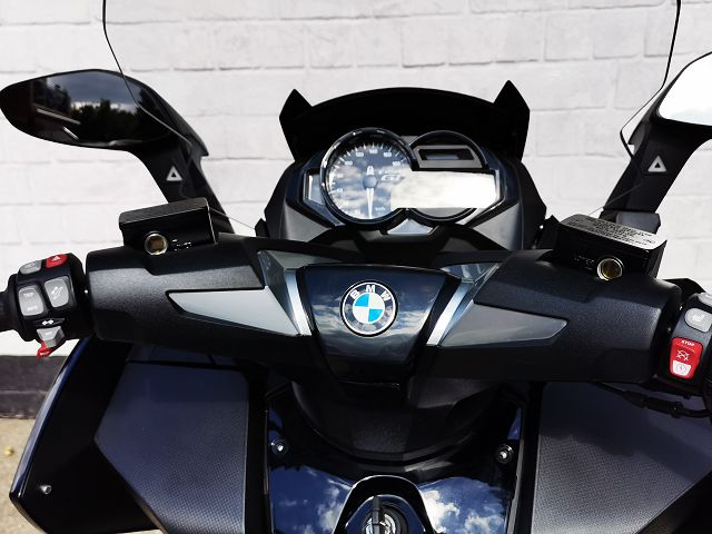

Motorsteuergerät eingebaut , den Tacho der ja der Bordkomputer ist auch gewechselt , Schloss eingebaut OBD2 angeschlossen Software gekauft und Zündung an, fehler ausgelesen alles sauber keine störungen , EWS im Display immer noch da ,da der Roller ja zum teil zerlegt und unvollständig war und das Rep Buch eine Katastrophe ist , selber auf die suche gemacht , da der Stecker vom Überträger-Schlüsselcode abgezwickt wurde und ich ihn natürlich dadurch nicht finden konnte , blieb ja nur die möglichkeit am Tacho die beiden gelb-weiß/gelb-schwarz Adern über ,Kabel verbunden und siehe da ,EWS aus ..... Startknopf drücken ....... :mrgreen: :mrgreen: :mrgreen: läuft ohne großartig rummzuorgeln ThumbUP , natürlich ist das immer schitte wenn irgendeiner den Roller zerlegt und man nicht weiß wo die alles drann gefummelt haben , es fehlen dadurch natürlich einige Schrauben Blenden im Fußraum und Karosseriedübel , aber das dürfte das kleinste Prob sein die zu bekommen, jetzt wird die rennerei los gehn für das gute Teil Papiere zu bekommen. :o
Und ne es waren keine 1000 sende Std arbeit ,und Teile hielt sich auch in grenzen ,jetzt kann ich wenn ich noch Papiere bekomme richtig schotter machen und hatte richtig viel Aufmerksamkeit für einen BMW BJ. Jannuar 2019 mit 500KM auf der Uhr. :)G
Es müßen immer diese 3 Teile zusammen gewechselt werden damit der Roller wieder läuft. ThumbUP

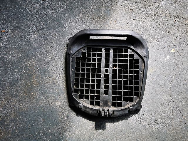

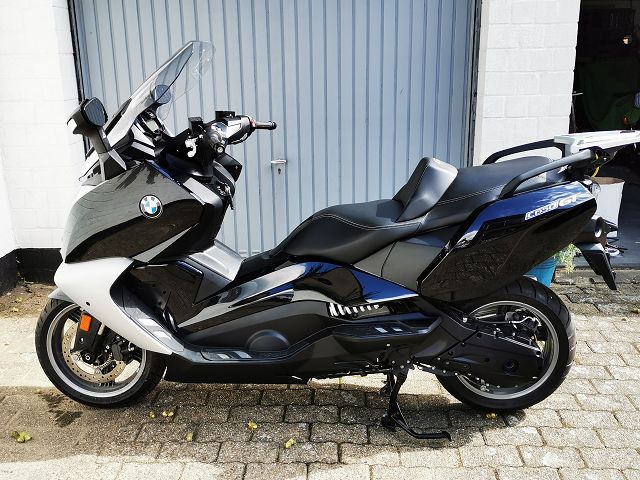

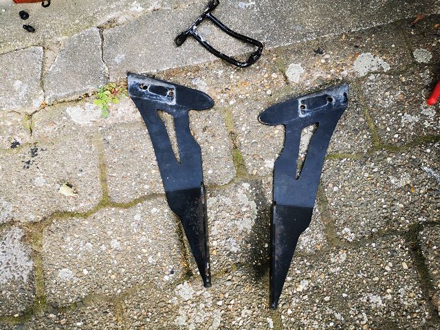

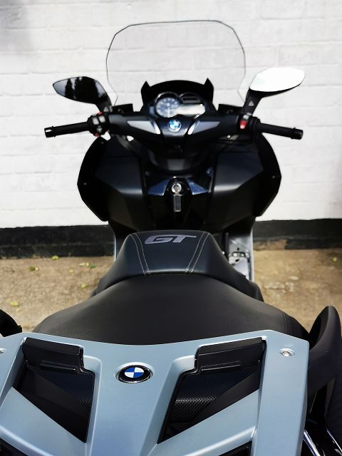

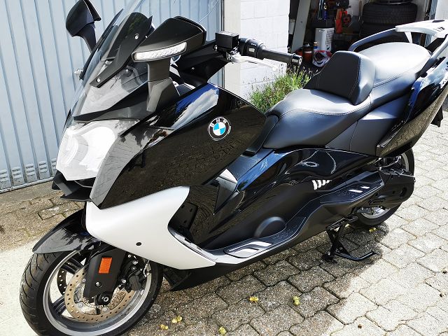

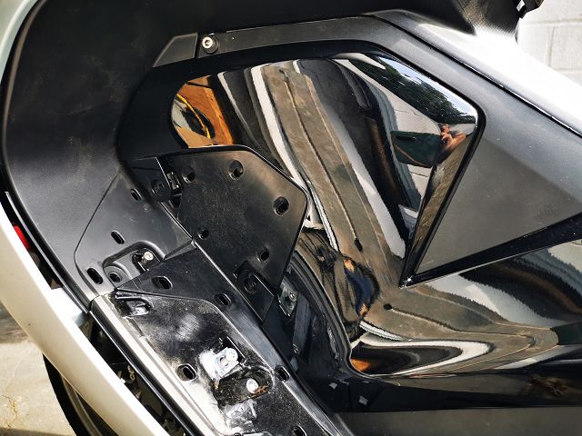

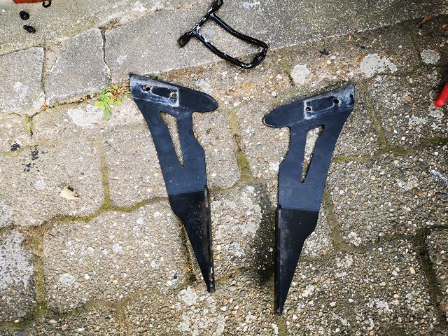

Gehören diese Teile zum Roller ? (Bild4+5)

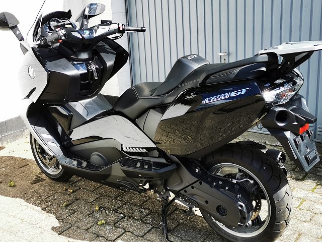

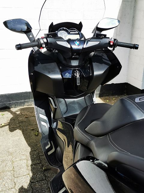

Gestern noch ein paar Teile Bestellt ,Trittbrettabdeckung links und rechts an den Seiten , Halter für das M-Steuergerät ,jede menge Schrauben und diese Karosseriedübel für die Unterbodenverkleidung.Jetzt fehlt mir noch das Obere Gummiteil auf der rechten Seite.

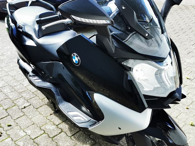

Hab ihn mal ein wenig geputzt ,die Verkleidung ist noch nicht ganz verschraubt da mir ja fast überall die passenden Schrauben fehlen , aber ich finde er sieht so schon mal ganz Ordentlich aus.
PS und das alles ohne WERKSTATT winkG

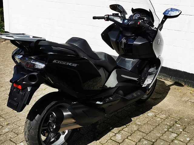

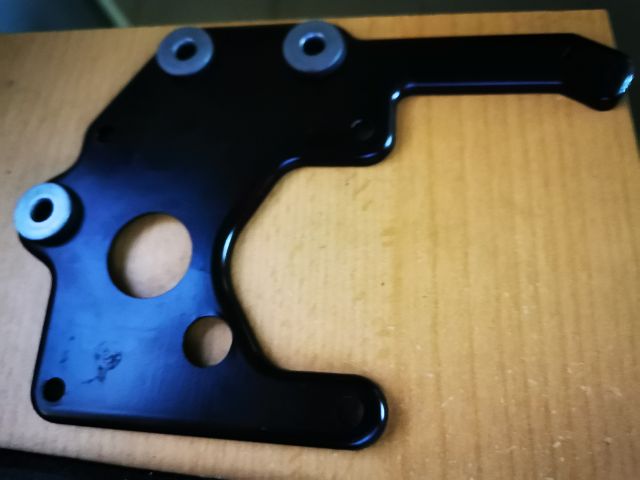

Da fehlen diese Dübel ! Bild 1

... Gehören diese Teile zum Roller ? (Bild4+5) ...
Bild 5 ist eine Grundplatte zur Montage auf der Gepäckbrücke, um ein Topcase am Roller aufnehmen zu können.
Norbert

Beitrag von Norbert » Fr 28. Aug 2020, 17:28
ThumbUP Top ,danke Ojo

So alle rest Schrauben und Teile ergänzt, wenn die Gummimatten da sind noch drann dann ist der Roller fertig. rauch
