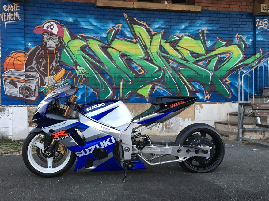

Servus zusammen,
habe mich ja schon letzte Woche angemeldet und vorgestellt ( 46 Klicks aber keine Hallo und Herzlich willkommen zurück; ;) ).
Liegt wohl am falschen Motorrad Modell 8-).
Fragen zum C Evolution habe ich ja schon gestellt und werden ja auch schon fleissig von Euch beantwortet!

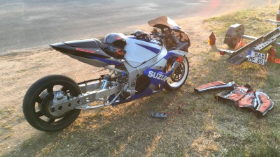

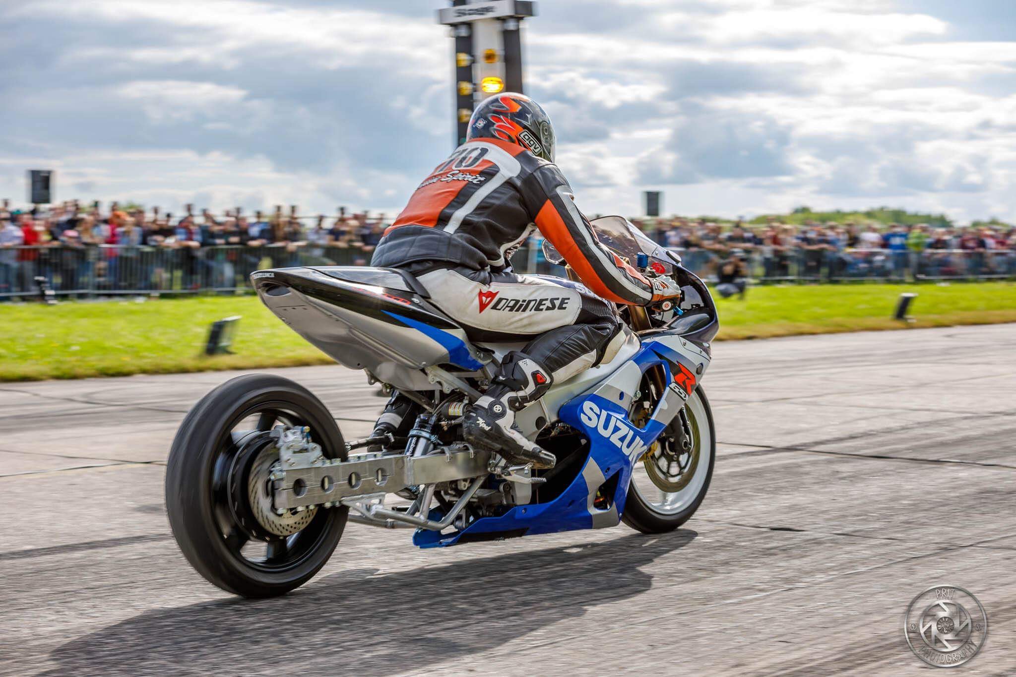

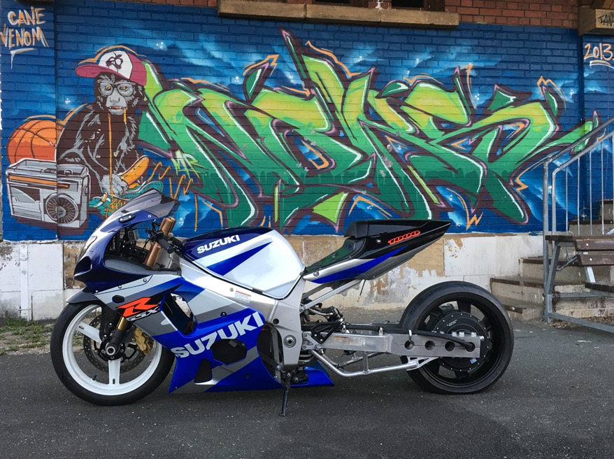

Als Notlösung habe ich eine Getriebedefekte GSXR 1000 genommen und dort einen untermotorisierten Radnabenmotor eingebaut.
Dieser Radnabenmotor hat ähnliche Leistungsdaten zum ersten C Evolution Modell.
QS-Motor: 14/34kW, Luftgekühlt (gibt es auch mit Wasserkühlung), >300 Nm Drehmoment (Laut Hersteller bis zu 500Nm), 144V, 1740 U/min, 703A für 3 Sekunden, 563A für 15 Sekunden.
Als Regler verwende ich einen Kelly Controls KHB 14601: 144V DC nominal, 600A für 1 Minute.
Das Motorrad hat nun keine Strasssenzulassung mehr. Das macht mir auch nichts, da ich mein anderes Motorrad dieses Jahr nun entgültig abgemeldet habe (persönliche Gründe) und mir das 1/4 Meile fahren (2-3 Mal pro jahr) völlig ausreicht!
Als Akkus verwende ich LiPo Akkus (28 Stück) von Turnigy (6S, 5000mAh, 60/120C), die ich zur 42S4P zusammenschalte (175V DC, 20 Ah).
Was an Zeit und Topspeed rumkommen wird, werde ich hoffentlich am 20. Mai herausbekommen!
Der Motor wird im nächsten Winter aber noch in ein Fahrrad gebaut, natürlich ohne Pedale und dann auch für die 1/4 Meile mißbraucht!
Gruß Andre

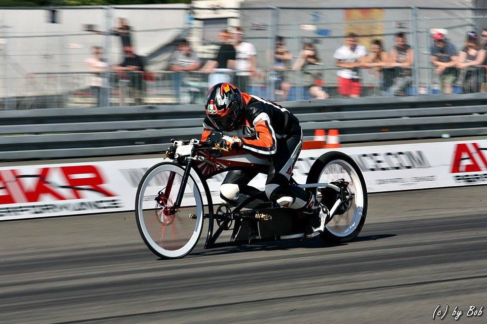

Ich bin halt die letzten Jahre nicht mehr viel gefahren habe dafür mehr Spaß am designen und basteln von ev's, wobei die Gixxe wie gesagt nur eine Notlösung ist.
Habe mir letztes Jahr ein Fahrrad mit 6/10kW Radnabenmotor gebaut und war damit erfolgreich auf der 1/4 Meile unterwegs.
16,884 Sekunden für das 70kg Rad und 118,23km/h Topspeed waren das Ergebnis und ich war auf diesem Event der Einzige mit E-Technik.

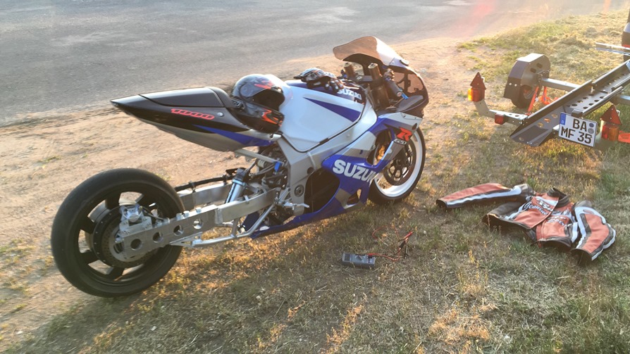

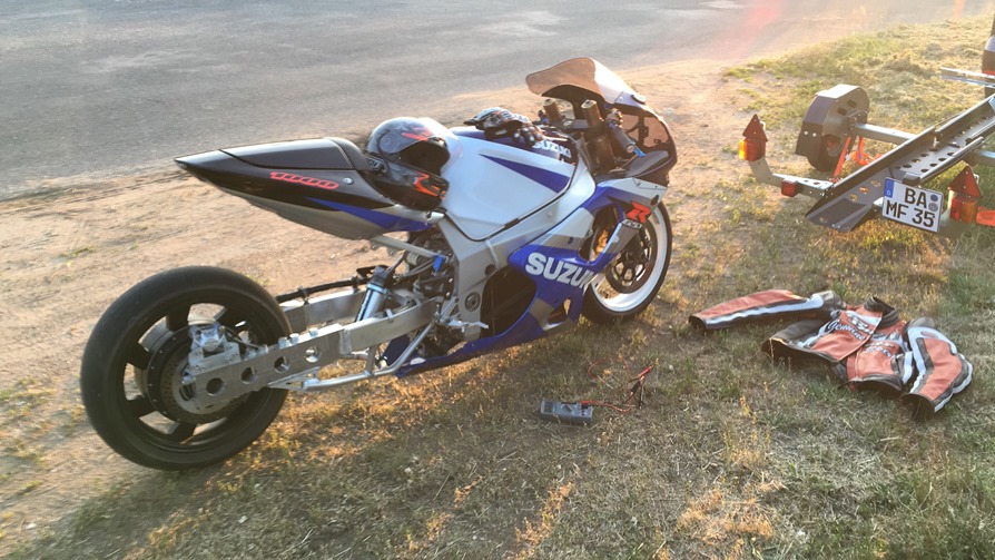

Also hier mal ein kleiner Rückblick vom 20. Mai:
Erster Teslauf ging natürlich voll in die Hose.
Bei 85 km/h hat sich der Regler einfach ausgeschaltet.
Mein erster Gedanke war mal wieder ... Motorschaden.
Bin dann bis über die Ziellinie gerollt.
Hatte schon den Rest der Auslaufzone vor mir ... ging ja noch bergauf und ich dachte noch verdammt, jetzt kannst Du gleich schieben.
Da habe ich das System einfach aus und dann wieder eingeschaltet und auf einmal fuhr die Kiste wieder an.
Jetzt habe ich noch ein wenig mit den Parametern herumgespielt und das Kabel vom Motor nochmal neu verlegt (Phasenkabel läuft nun einen andern Weg wie die Hall-Sensorkabel, da der Verdacht bestand, das der hohe Strom evtl. das Signalkabel beeinflusst.
Nun bin ich immerhin schon bei 109 km/h aber der Regler resettet immer noch fleißig bei Vollgas.
Jetzt werde ich nochmal ein paar Tips umsetzten, die ich bekommen habe und dann schauen wir mal wie es verlaufen wird!
Entweder bin ich doch zu hoch in der Batteriespannung, oder aber der Regler kommt bei der Spannung und dem hohen Batteriestrom an seine Leistungsgrenze und cuttet deswegen den Strom.
Beim 4. Testtag bin ich nun immerhin laut GPS bei 122km/h mit meinem 14kW Motörchen gelandet aber sie schaltet sich immer noch unter Vollgas ab. Werde nun einfach mal den Batteriestrom und den Motorphasenstrom auf 50% begrenzen und weitertesten.

Beiträge: 768
Re: Suzuki GSXR e1000
Beitrag von Rovi » Fr 2. Jun 2017, 07:29

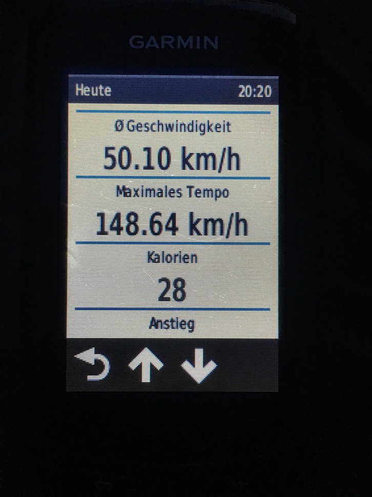

gestern hatte ich den ersten erfolgreichen Testlauf mit der eGSX-R ohne Abschaltung vom Regler bei Vollgas.
Bin mit 83% Phasenstrom (500A) und 53% Batteriestrom (265A) angefangen.
Beim 3 Testlauf war ich dann bei 100% Phasenstrom (600A) und 58% Batteriestrom (348A).
Von der Beschelunigung her sieht es derzeit nach meinen Garminwerten so aus als wenn ich für den Sprint von 0-100km/h etwa gute 8 Sekunden benötige, da seit Ihr mir also um einiges vorraus und das obwohl ihr (BMW C evolution) ca. 100kg mehr auf die Waage bringt.
Aber was den Topspeed angeht (C evolution, 129 km/h) da packe ich Euch mit meinem 14kW Motörchen ;) (Siehe Bild)
Ich werte das Ergebnis trotzdem erst einmal als inoffiziell und nicht bestätigt, da keine Zeugen anwesend waren.
Nächste Woche Freitag/Samstag, da werde ich dann auf einem 1/4 Meilen Event dann offiziell bestägtigte Zeit- und Geschwindigkeitswerte haben.
Ich bin auf jeden Fall erst einmal hoch zufrieden mit dem Ergebnis!
