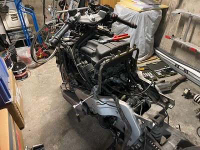

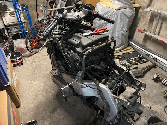

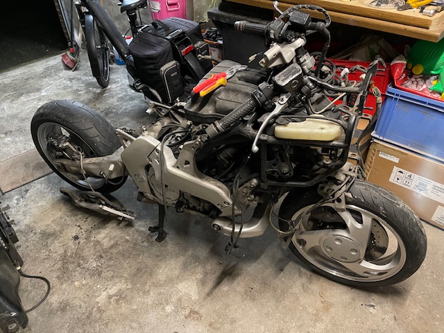

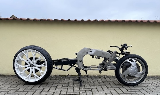

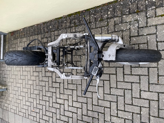

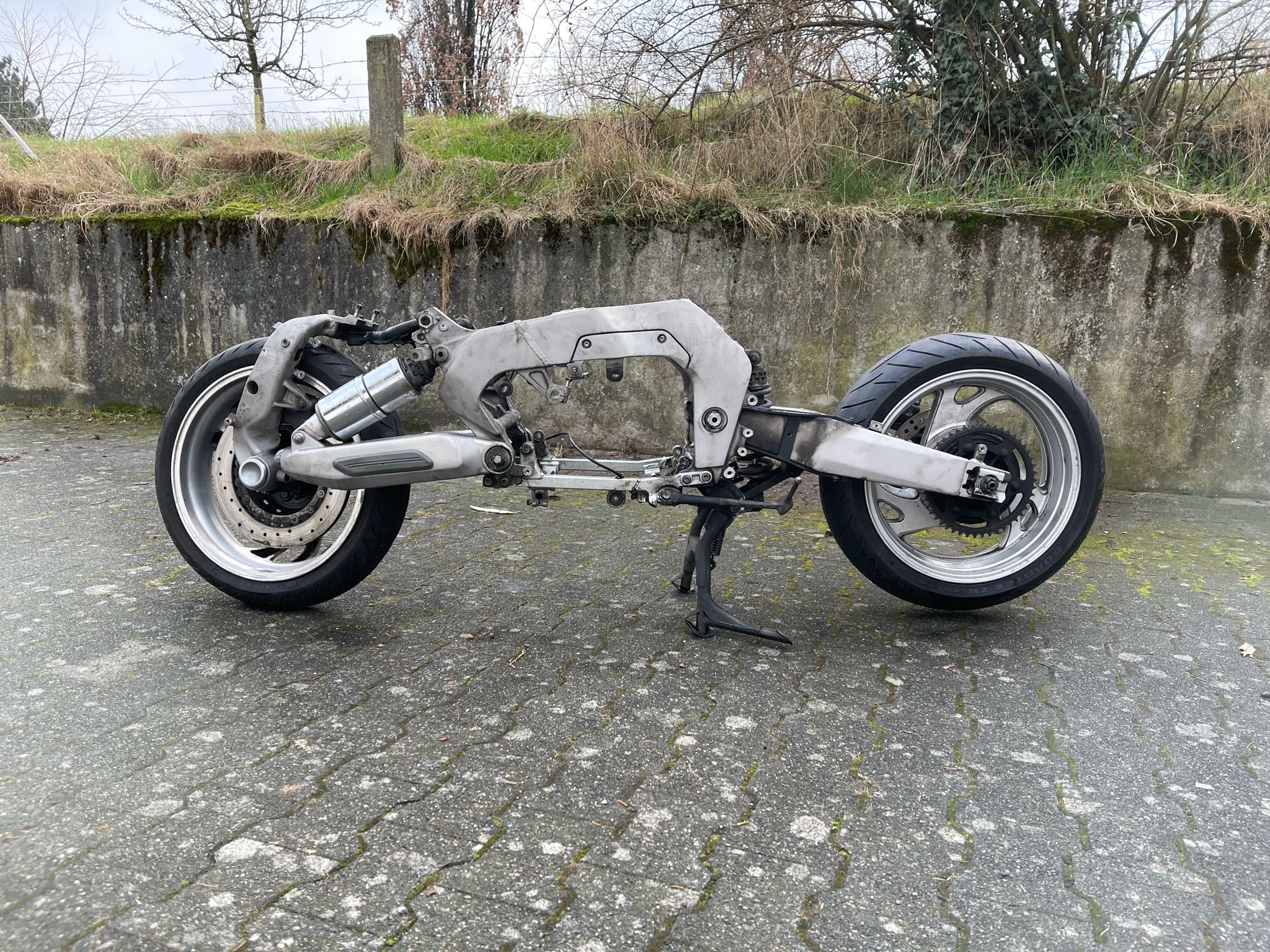

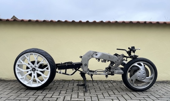

Gestern angefangen die Basis zu zerlegen.

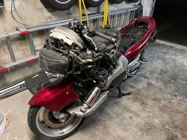

Vollgetankt wog das gute Stück mal 290 kg.
Das Ergebnis nach 3,5 Stunden

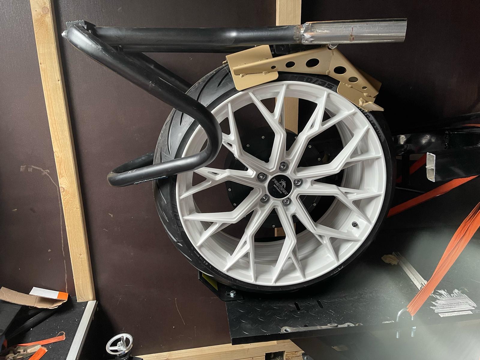

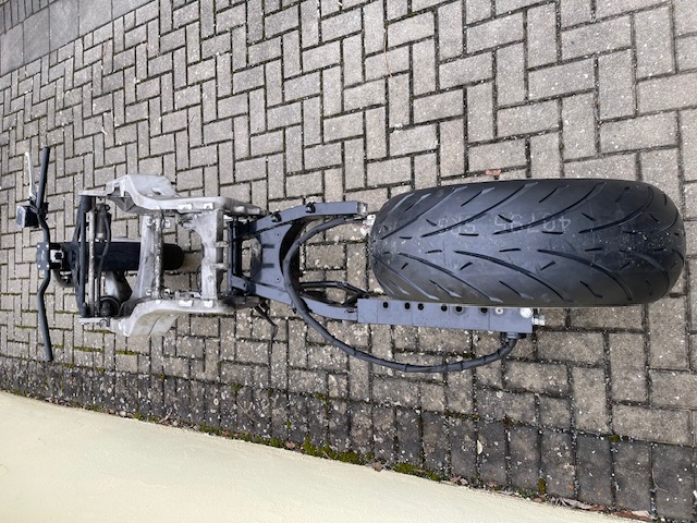

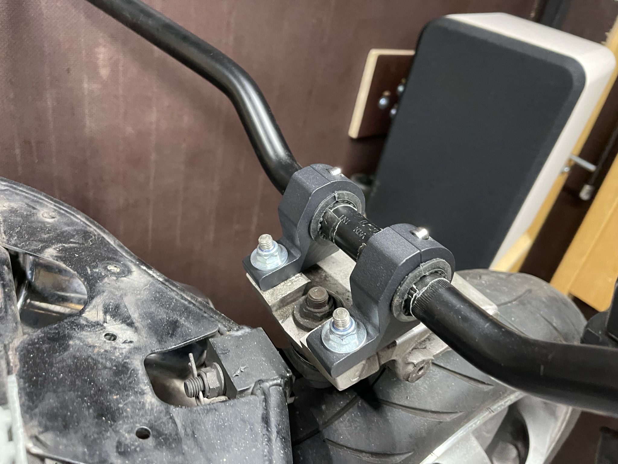

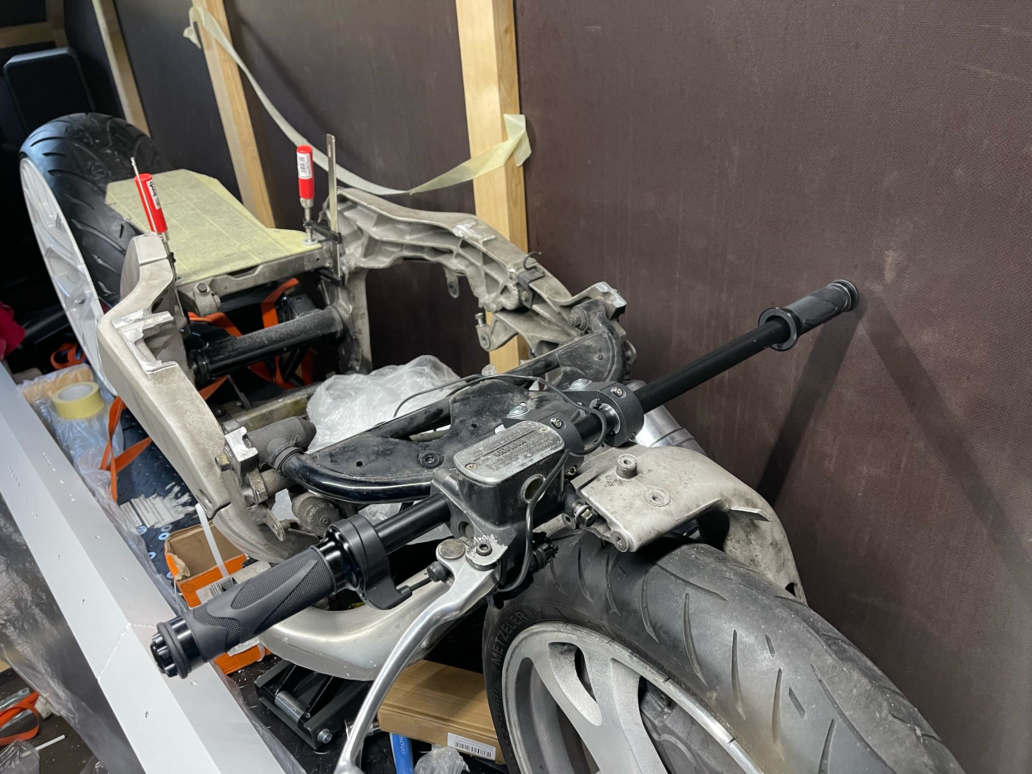

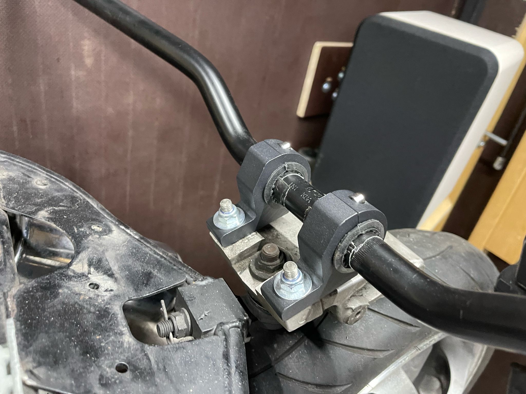

Bin immer noch mit der Lenkerposition unzufrieden und probiere gerade eine andere Befestigungsmöglichkeit

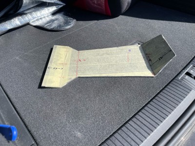

- Beiträge: 767

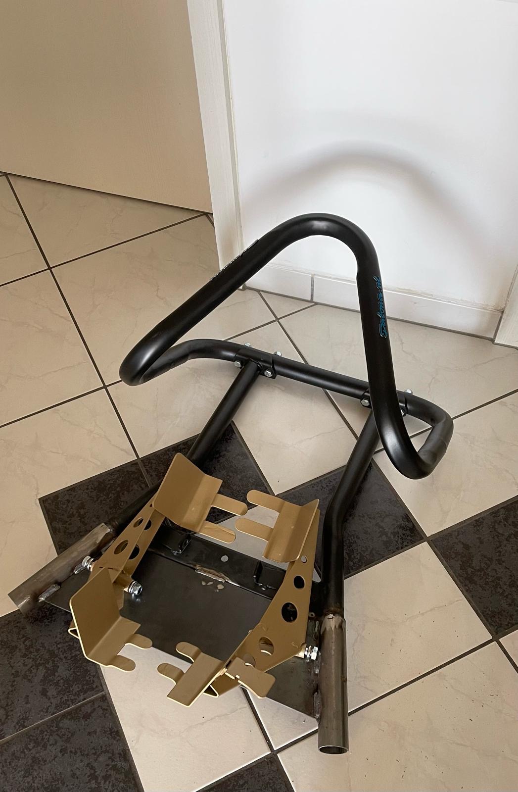

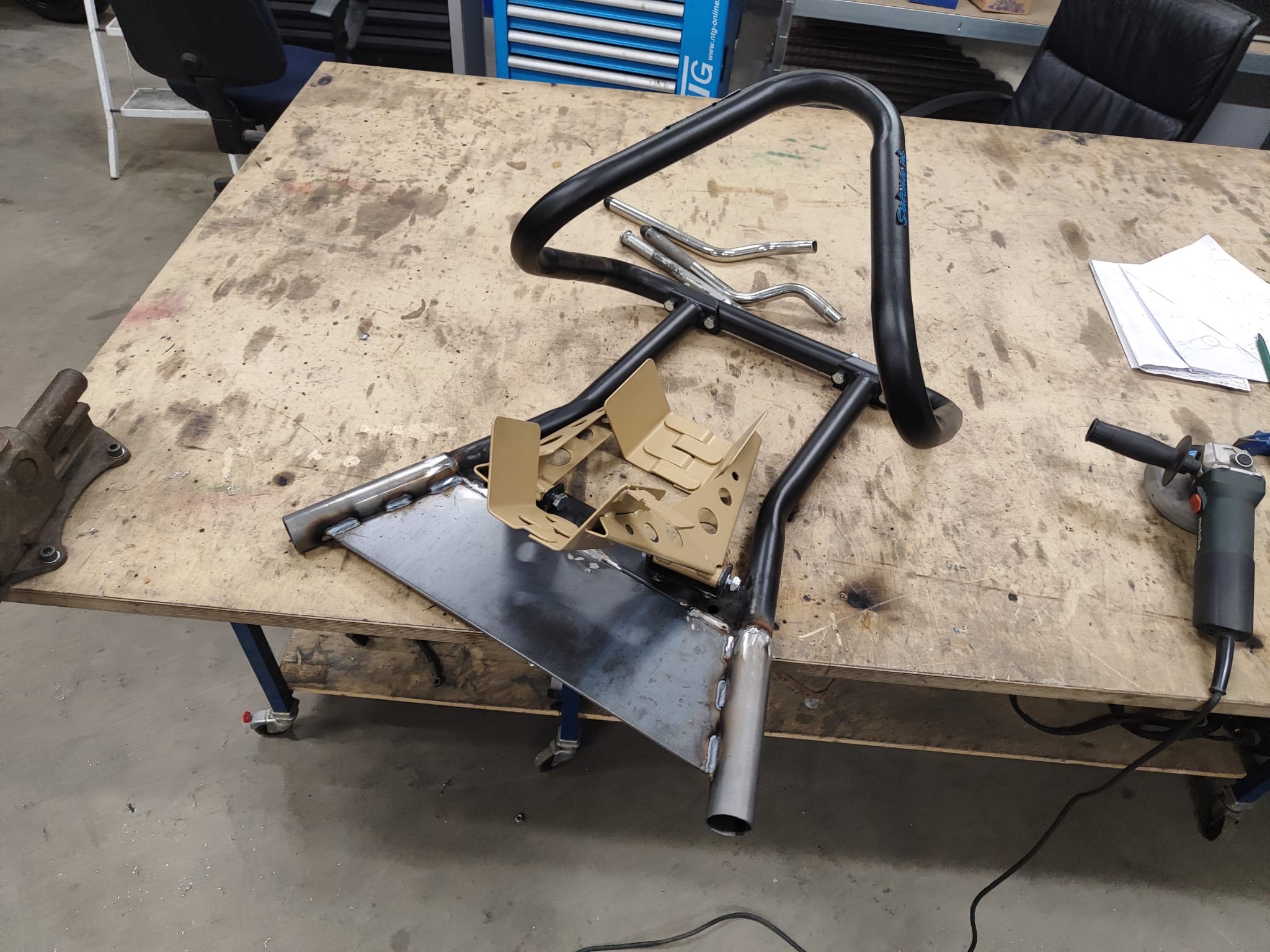

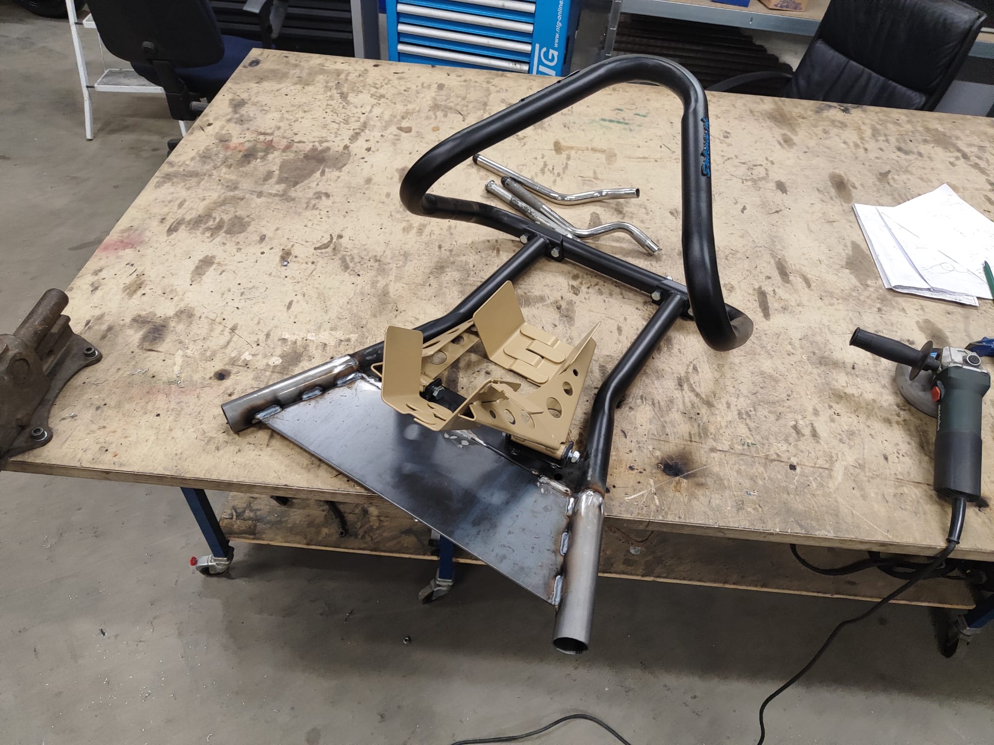

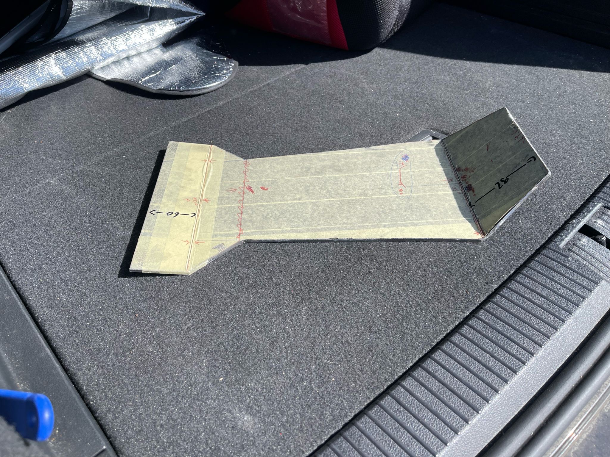

Wieder einen kleinen Schritt weiter …
https://www.instagram.com/reel/C4AagyrA ... JiOXA4Njlj
Sitz muss natürlich noch gebogen werden
