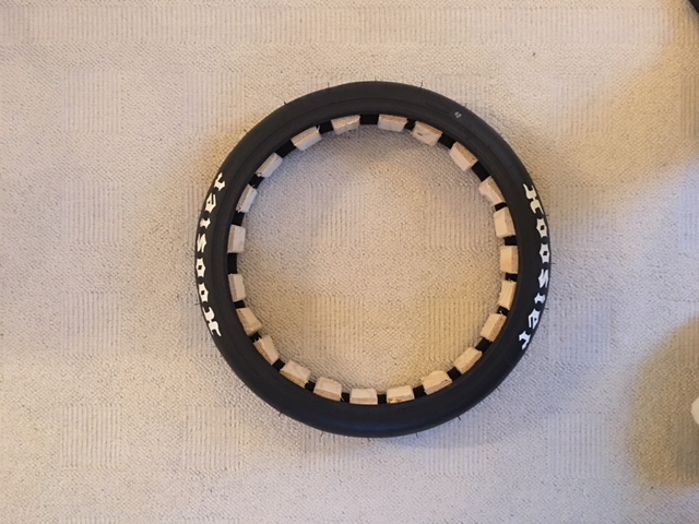

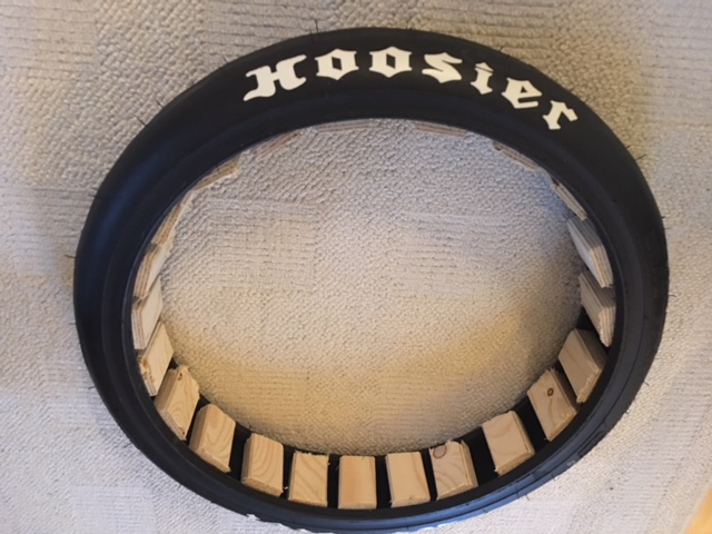

Nun bereite ich den 2,5 er Reifen für die 3,5er Felge vor

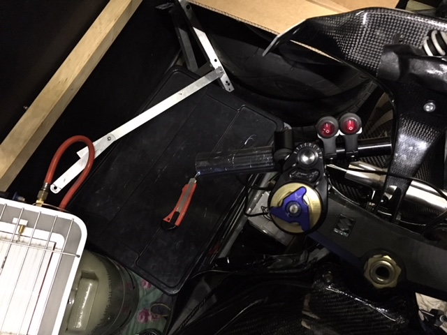

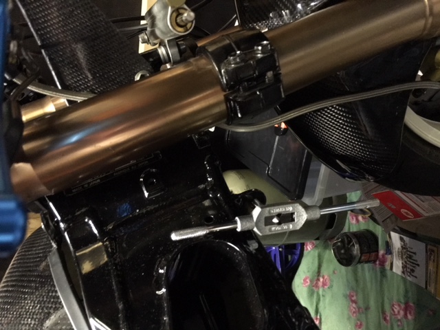

Beitrag von Rovi » Di 2. Jan 2018, 17:26

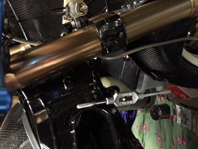

Nachdem ich letztes Jahr nochmal die Gabel um 2cm weiter durchgesteckt habe, habe ich heute nochmal 2 Schalter für Lüfter und Beleuchtung an die Armature geschraubt und weiter mit dem Kühler gemacht ( Gewinde nachschneiden usw.)

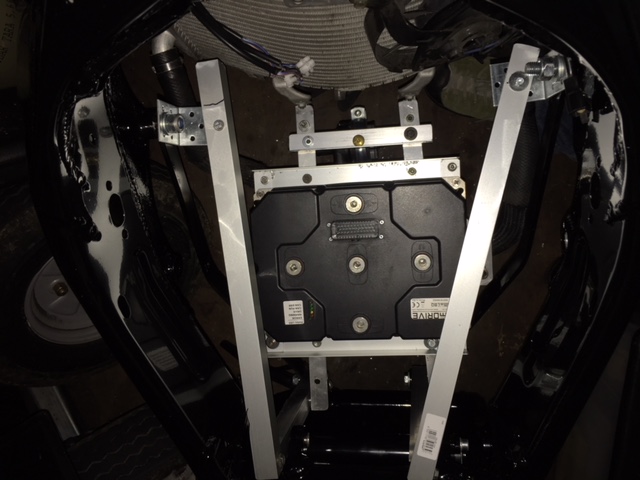

Beitrag von Rovi » Do 4. Jan 2018, 06:56
Weitere zwei Stunden im Anhänger verbracht:

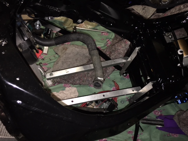

- Kühler befestigt
- Querstreben für den Regler/Kühler gefertigt und befestigt
- Reglerposition festgelegt
- Kabelführung linke Lenkerarmatur

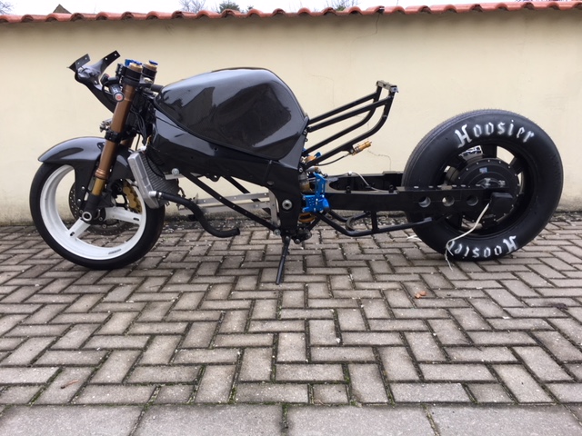

Beitrag von Rovi » Fr 5. Jan 2018, 14:47

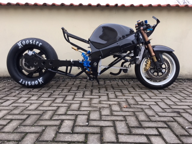

Von den letzten 5 Stunden Arbeit sieht man nicht wirklich viel aber heute durfte sie mal wieder an die frische Luft

Beitrag von Rovi » Mi 10. Jan 2018, 08:19

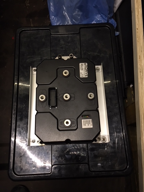

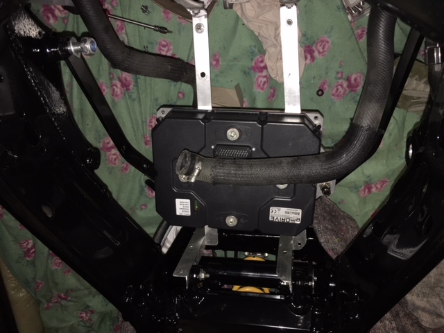

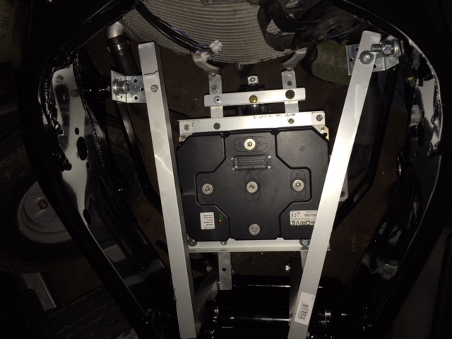

Gestern mal wieder 2 Stunden mit dem Projekt verbracht und eine Hilfsrahmenhaltekonstruktion für den Regler gebaut, die ich dann anschließend in die bereits vorhandene Konstruktion am Bike integriert habe.

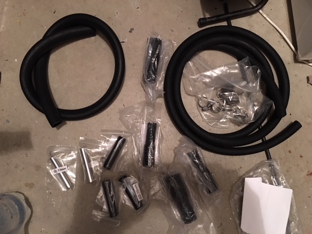

Und dann ist noch das Wasserpanschereipaket eingetroffen ;)
Damit werde ich mich dann am WE auseinander setzten.

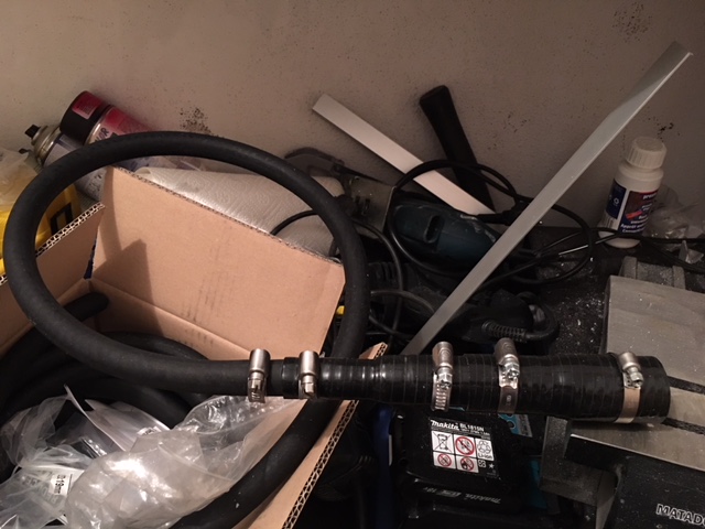

Ist das ein Snüffelstück geworden.
Werner/Röhrig hätten es nicht besser hinbekommen ;) !

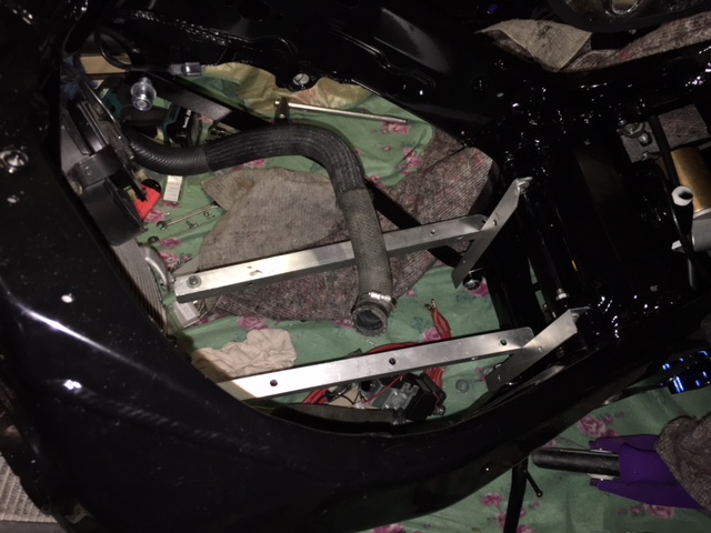

25/19 - 19/13 (Wasserkühler-Regler)

Beitrag von Rovi » Mo 15. Jan 2018, 07:40

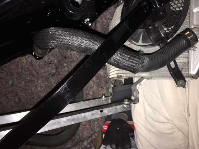

Das schöne Wetter vom letzten We genutzt um die Kühlwasserleitung fertig zu stellen. Jetzt fehlt quasi nur noch ein Blindstopfen für den 3. Eingang beim Kühler und der Abgang zum Wasserausgleichsbehälter, der auch noch angebracht warden muss.
Den Batteriekasten habe ich auch schon fast fertig. Da fehlen nur noch die Belüftungslöcher.

- Hilfsrahmen für Akkubox + Regler Schwarz lackieren (d. h. alles wieder rausruppen)

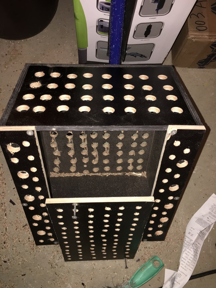

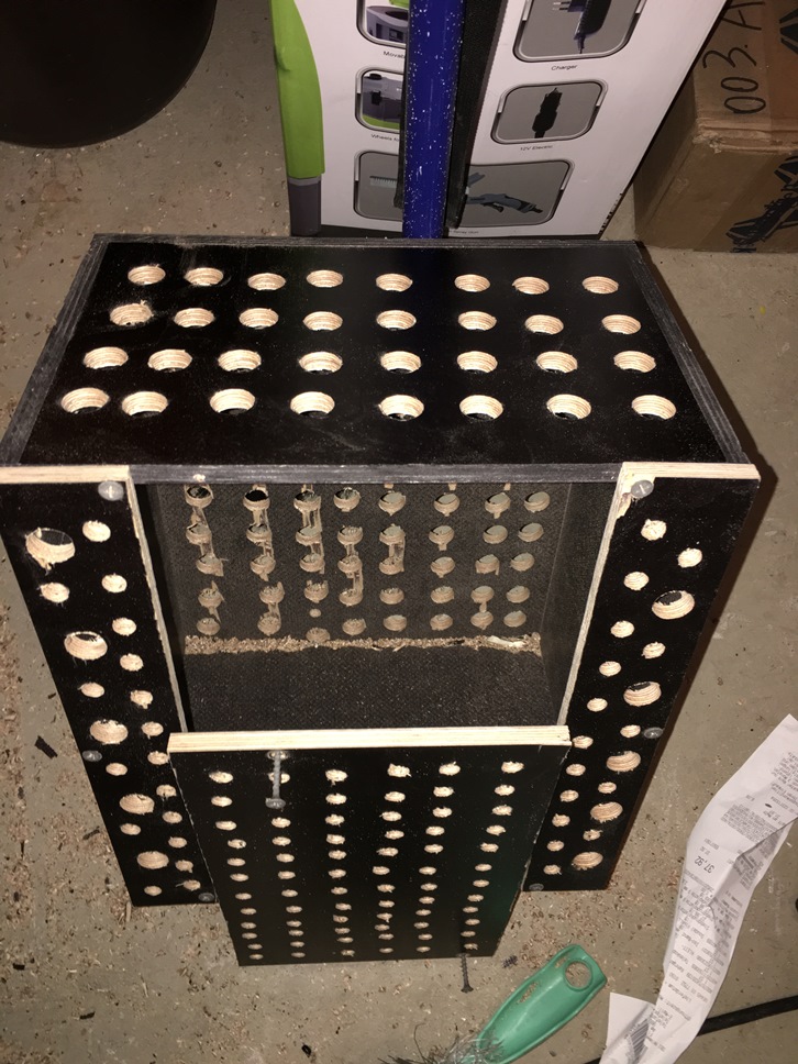

Beitrag von Rovi » Di 16. Jan 2018, 07:36
Kleines Update von gestern:
- Batteriekasten frei Schnauze bearbeitet
- gebrauchte VVK erstahlt wieder im neuen Glanz
https://youtu.be/dhGXuD4n6wo" onclick="window.open(this.href);return false;

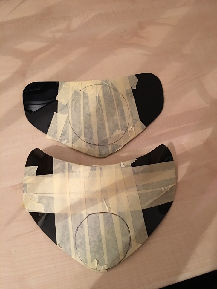

- Lampencover vorbereitet
