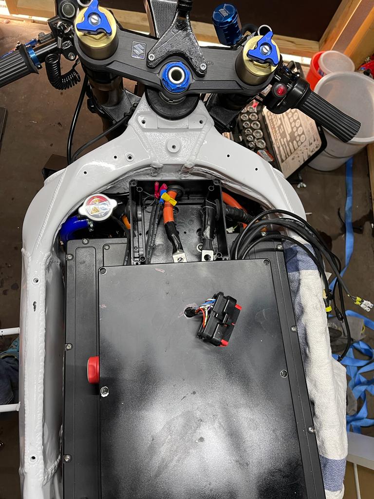

Beitrag von Rovi » Do 5. Jan 2023, 14:16
Ok,

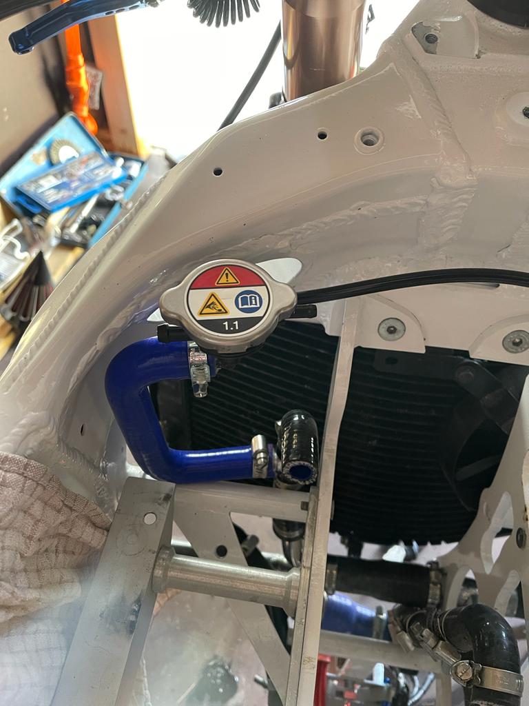

Habe den Wasserkreislauf erweitert. Der Höchste Punkt ist nun ein zweiter Einfüllstutzen.
Der Regler liegt erst einmal wieder im Bike und das Wasserkreislaufsystem ist angeschlossen.
Reicht für heute!

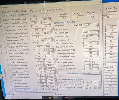

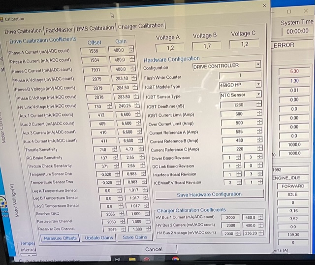

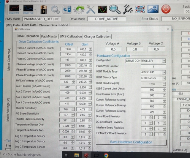

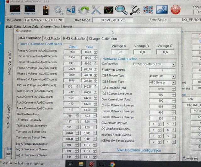

Beiträge: 768
Beitrag von Rovi » Mo 16. Jan 2023, 19:41
Habe nun eine Schritt für Schritt Anweisung von Scott Drive bekommen und diese gerade eben ausgeführt. Offset und Gain für Spannung und Strom sind nun angepasst.
Kiste läuft wieder …

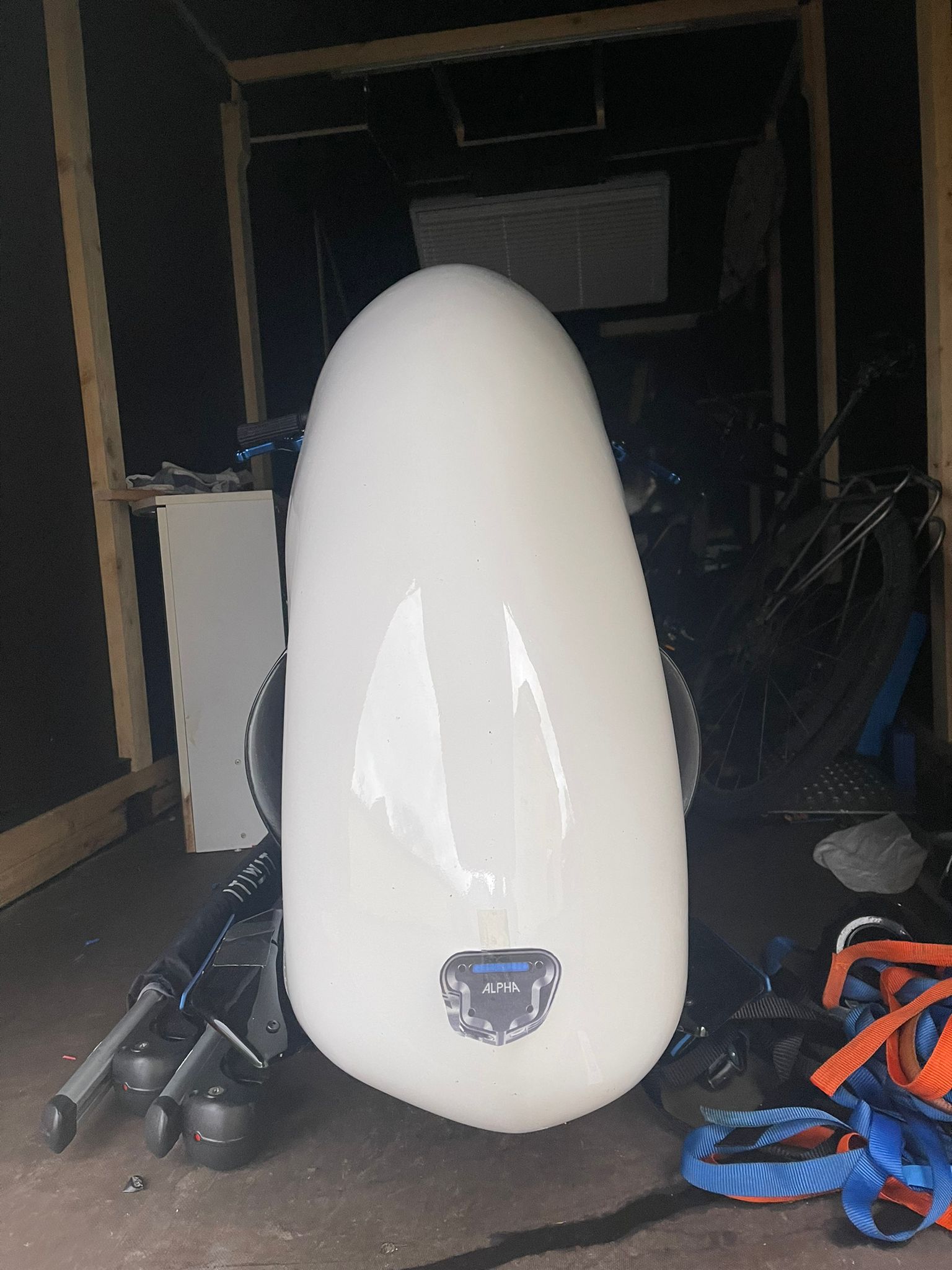

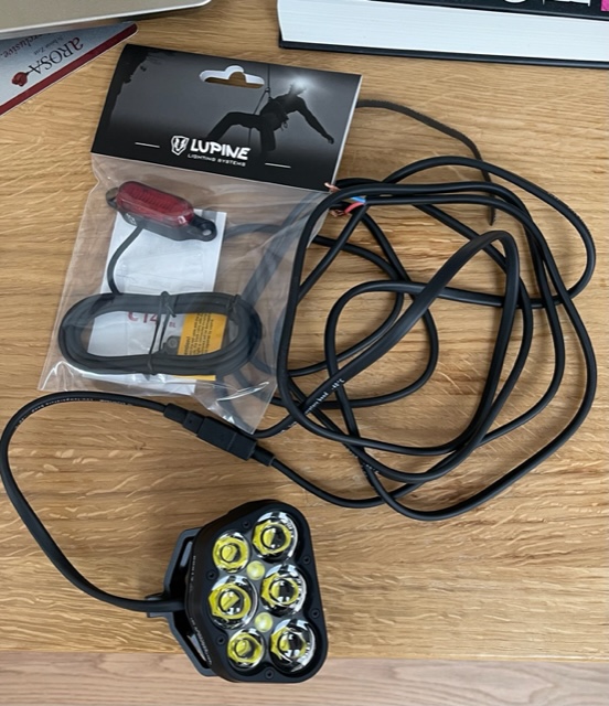

Beitrag von Rovi » Mi 1. Feb 2023, 15:06

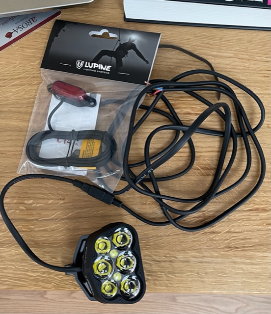

Heute kam die neue Beleuchtung
Alpha (8100 Lumen, 570 Lux) 🤣
Könnte zur Not auch noch die neue SL AX (2023) mit TÜV anschließen 😃

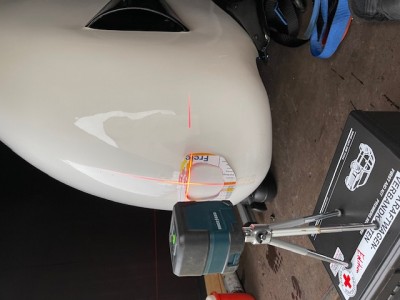

Beiträge: 768

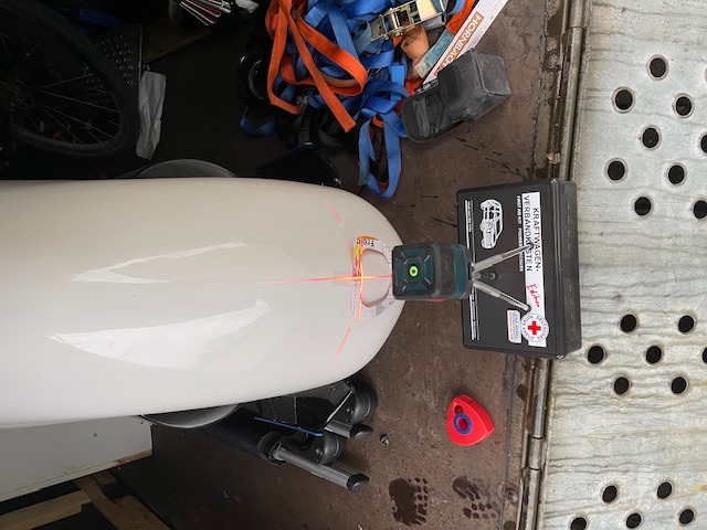

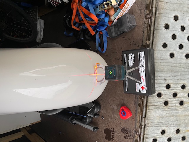

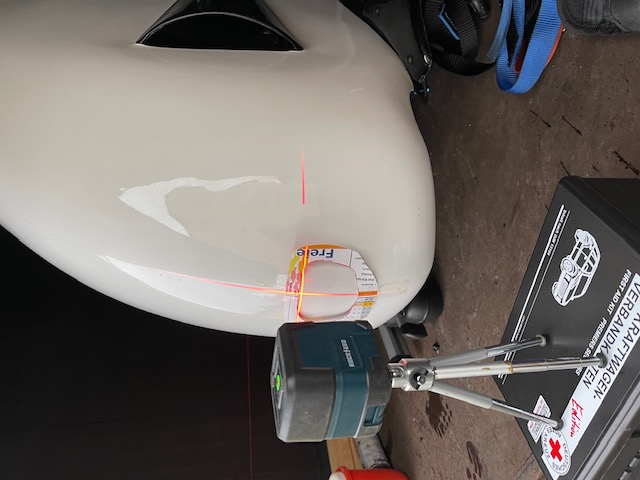

Beitrag von Rovi » Sa 4. Feb 2023, 05:07
Habe mir im ersten Schritt eine Schablone angefertigt.
Beiträge: 768
Beitrag von Rovi » Di 7. Feb 2023, 19:18
Wie gut das ich noch eine elektrische LED Wasserwaage habe.
Beiträge: 768

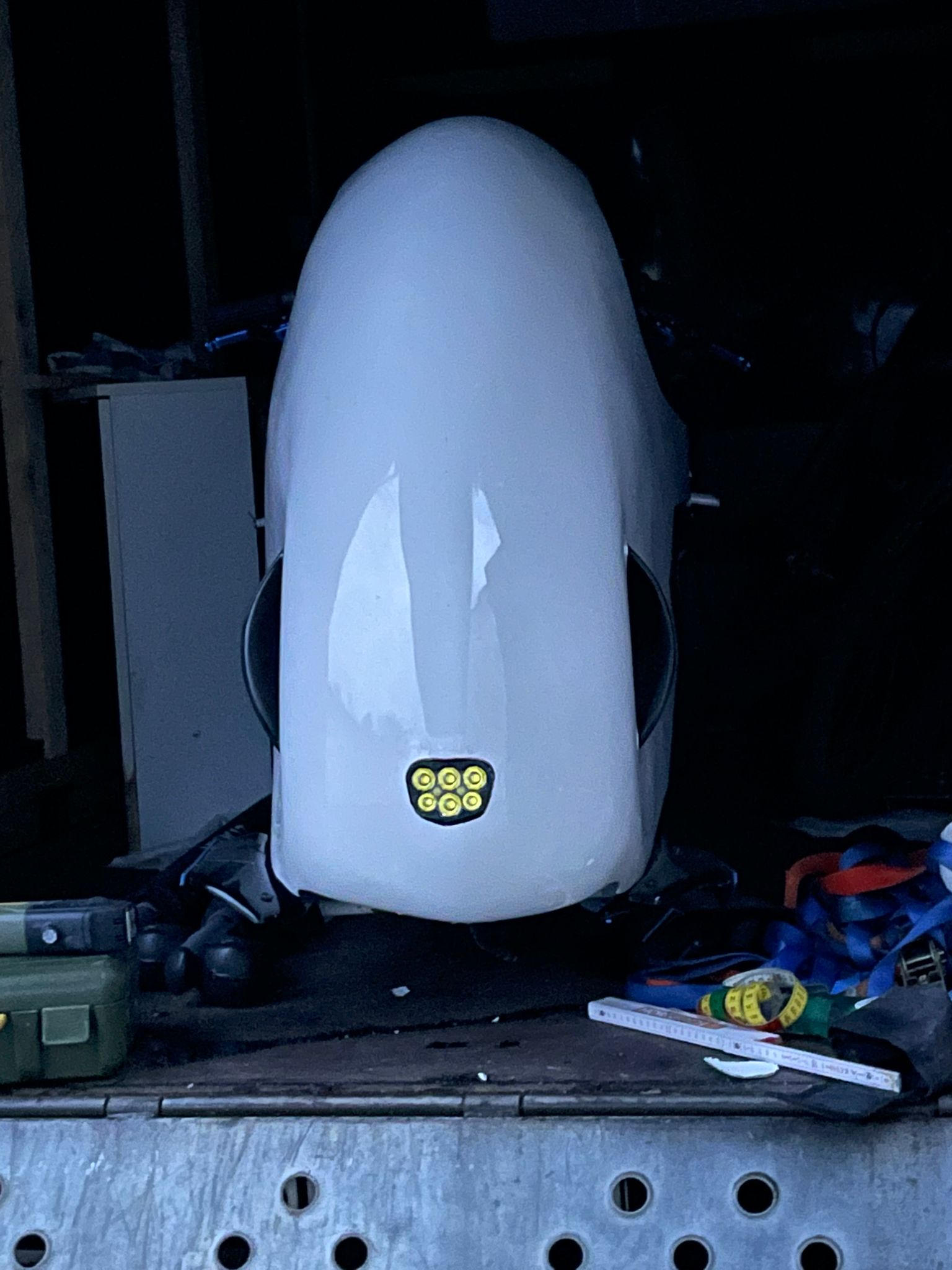

Beitrag von Rovi » Sa 11. Feb 2023, 06:40
Lampe passt schon mal in den Ausschnitt 😀
Beiträge: 768

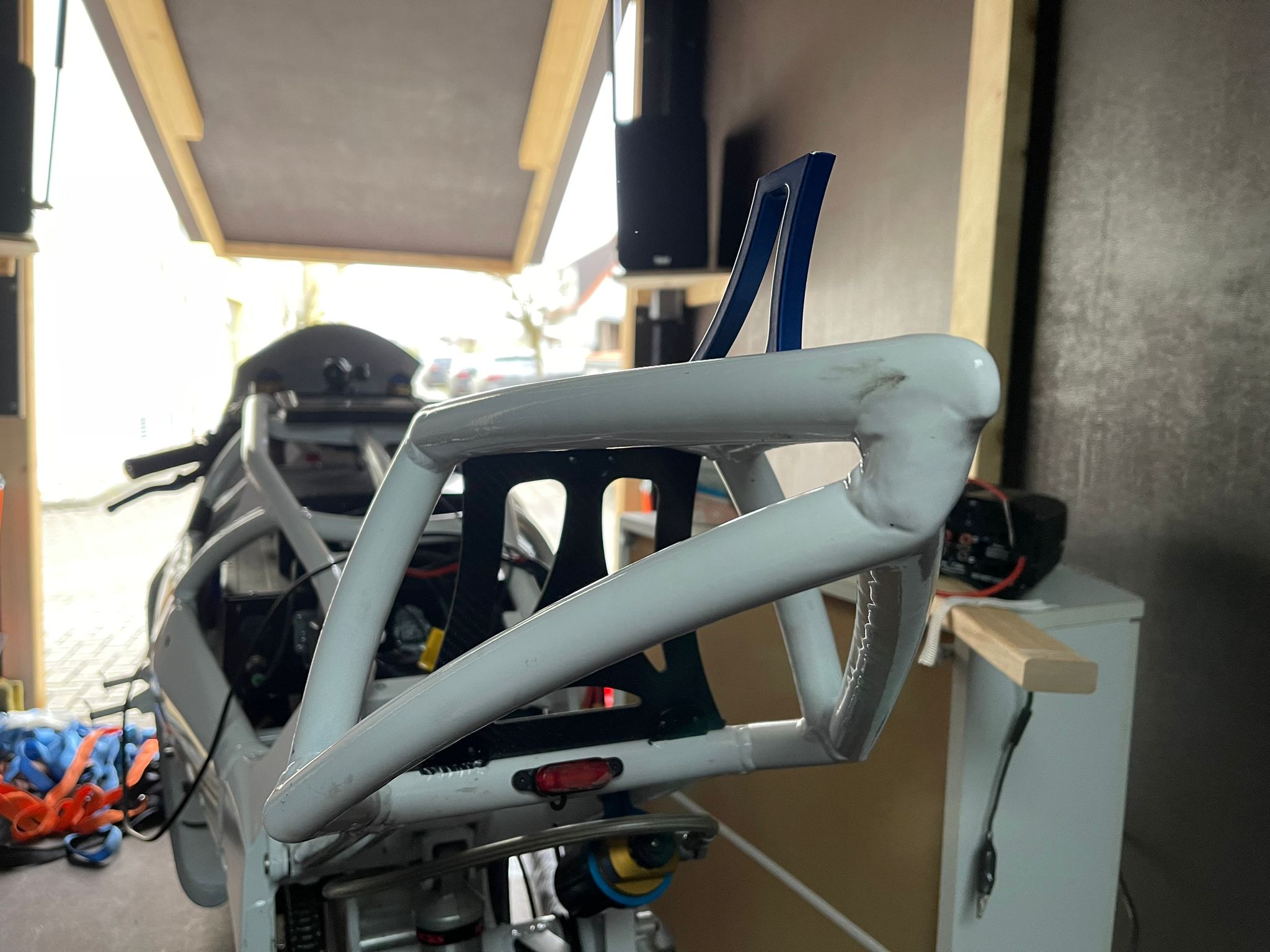

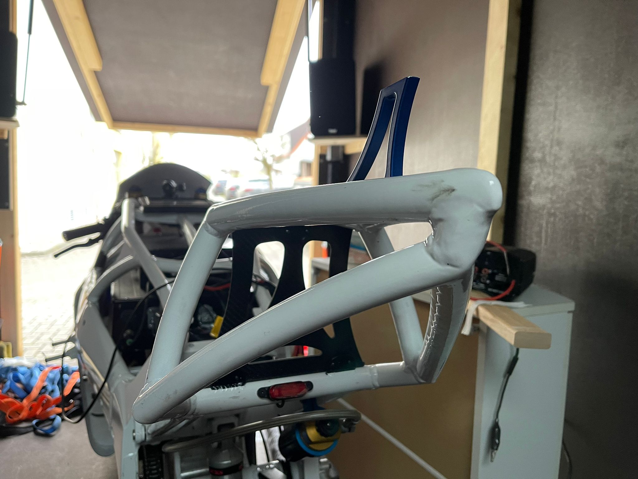

Beitrag von Rovi » Mo 13. Feb 2023, 17:29
Heck hat nun auch ein Rücklicht mit gyro Bremslicht

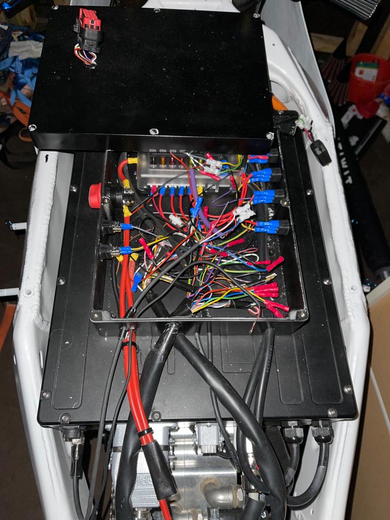

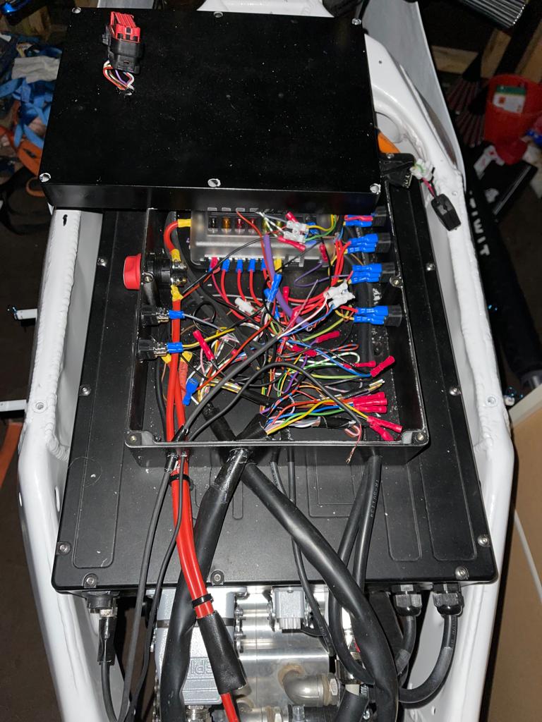

Beitrag von Rovi » Do 16. Feb 2023, 17:56
Kabel ist schon mal im Kasten 🤣
Muss noch zwei oder 3 Schalter verbauen bevor ich den Deckel wieder schließen kann.
