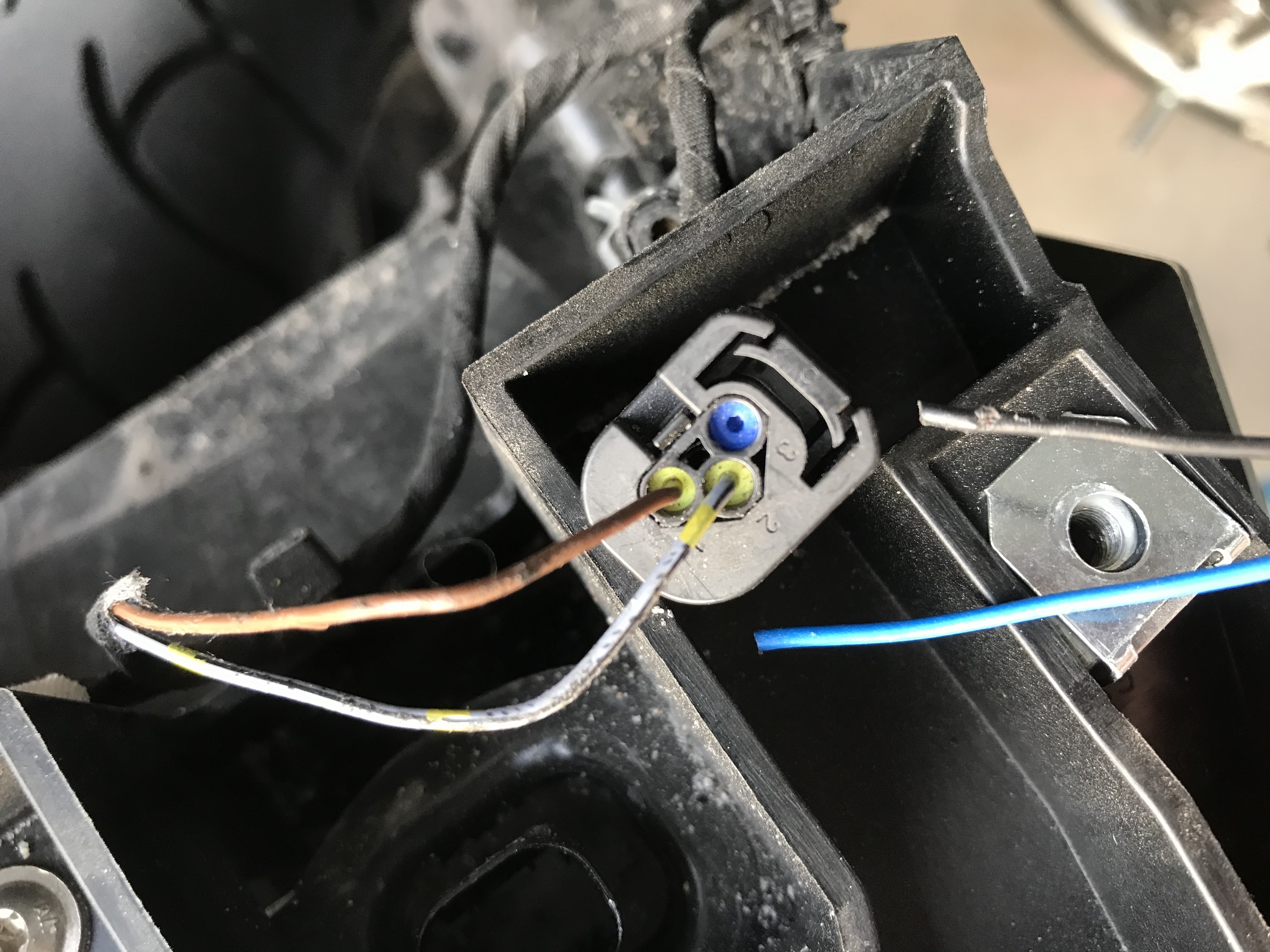

Das hintere Bremslicht wird durch ein braunes Kabel auf der (1) und ein schwarz-blaues Kabel mit gelben Markierungen (2) angesteuert.
Das Versorgungskabel für das TopCase LED hat blau und schwarz. Ich habe mir diese Abzweigklemmen besorgt - siehst zumindest in der Theorie simpel aus. Wenn Fehlermeldungen auftreten, dann nehme ich die Klemmen wieder ab und isoliere die Kabel wieder ab.
Fragen an die Runde - Hat von euch jemand Erfahrung bzw. weiß ob es egal ist, welche Farben ich zusammenschließe?

Braun am Roller ist Masse, beim Topcase dürfte das schwarz sein. Die beiden gehören also zusammen. Und bei LED ist die Polung nicht egal.

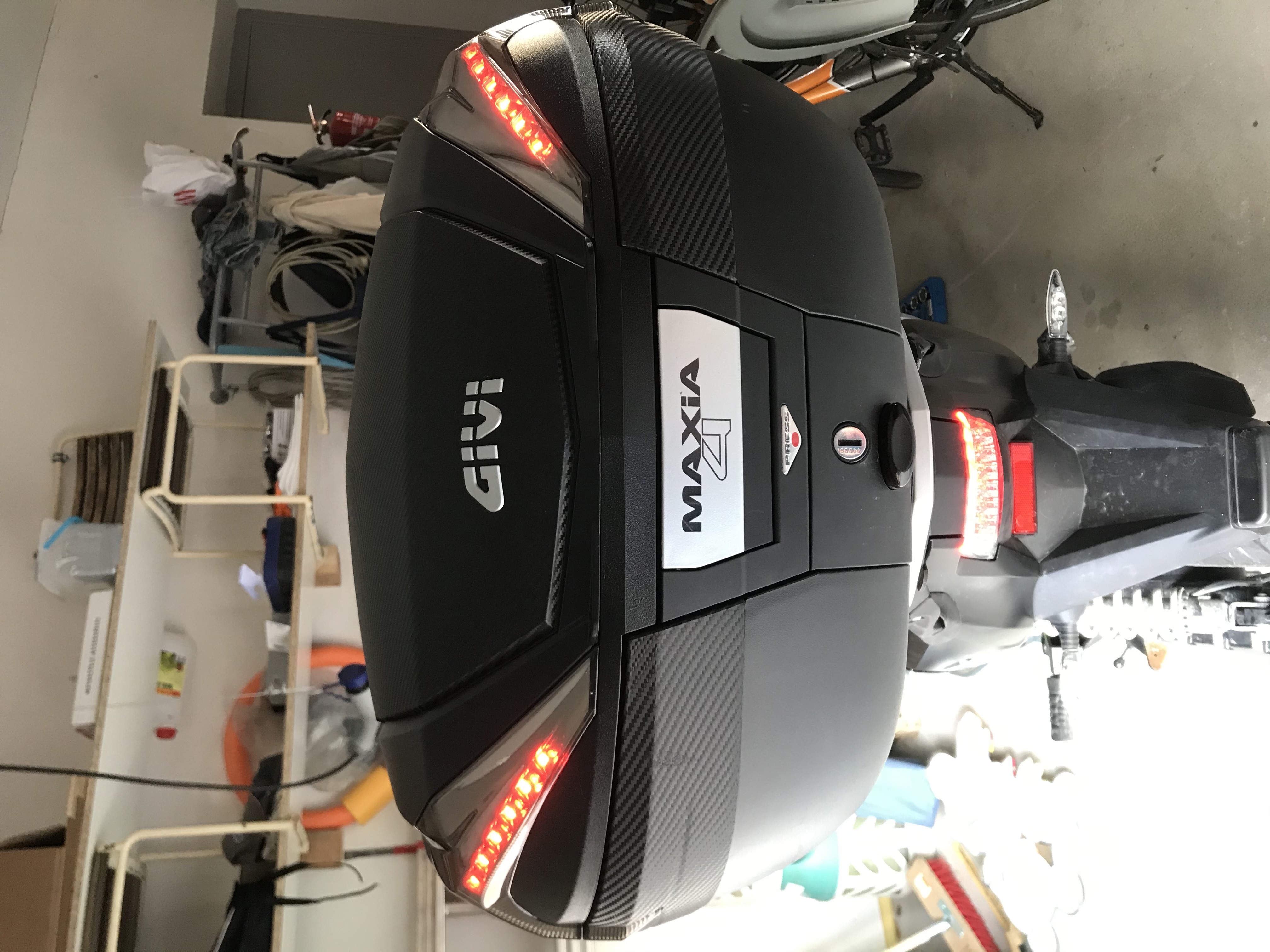

Zuerst dachte ich, es wird nix - oder die Abzweigklemmen sind ungeeignet, aber es war die Farbkombination.
Ich habe Braun mit Blau und Schwarz mit Schwarz verbunden und dann hat es geklappt
Es leuchtet das Rücklicht als auch beim betätigen der Bremsen das Bremslicht jetzt auch bei den TopCase LEDs.

gut gemacht und Danke für das Foto.
