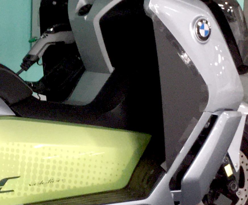

Ich habe selber eine Kleinigkeit probiert - auf beiden Seiten testweise 3 mm PVC-Schaumplatten mit transparentem 3M-Klebeband eingeklebt:
Zwar habe ich keine präzisen Tests (vorher vs nachher) gemacht, aber ich vernehme eine im Schnitt bei 130 km/h ca. 0,4 KW geringere Stromaufnahme!
Das mag wenig erscheinen, führt aber in Anbetracht des vergleichsweise geringen Aufwands zu etwas mehr Reichweite.
Der TÜV-Mensch hat das übrigens gesehen und kein Wort darüber verloren ;-)
Die nächsten Prototypen werden etwas größer und noch etwas bauchiger - mit dem Ziel am Ende zwei folierte Fiberglaspanele zu fertigen, die an kleinen Winkelchen verschraubt werden...
...vielleicht hilft es ja jemanden, der schon ähnliche Gedanken hatte ;-)
