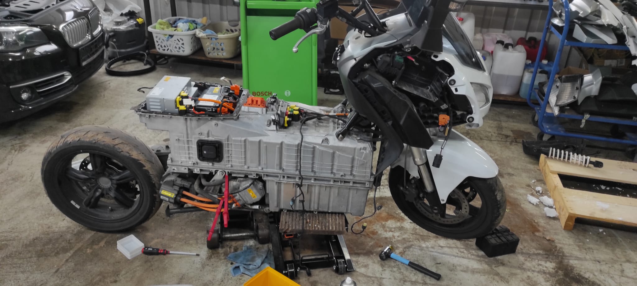

Heute wurden die Module ausgetauscht:
und der Roller sieht schon wieder weitestgehend in einem Stück da:
Vielleicht wird er ja tatsächlich zum WE fertig.... winkG rauch

Dass sich C-evo und 650er ähnlich sehen, liegt einmal daran, dass sie kurz nacheinander entwickelt wurden und dann dass sie tatsächlich Komponenten teilen (Gabel, Räder, Spiegel, Scheinwerfer, Rücklicht...).
Um aber von einer "Ableitung" reden zu können, müssten ja wesentliche Komponenten wie Rahmen und Antrieb (weitgehend) gleich sein.
Und davon kann zwischen C evo und C650 nicht die Rede sein, wie die Bilder des gestrippten C evo hier unübersehbar belegen. Während die 650er einen traditionellen Stahlrohrrahmen haben, ist der Rahmen des C-evo das hier sichtbare gewaltige Batteriegehäuse.

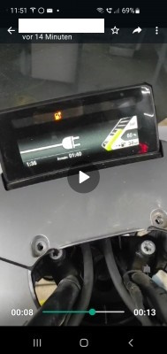

So, laden tut er schon mal:
clap clap clap
Die angezeigten Werte passen noch nicht so richtig, ich denke, das System muss die neue Situation erst noch verarbeiten. ThumbUP

1:40 Stunden Restladezeit bei 60% Füllzustand der Batterie - Lädst du mit 13 Ampere?
Ich denke, das System denkt noch es hat es mit 60Ah Akkus zu tun.... rauch

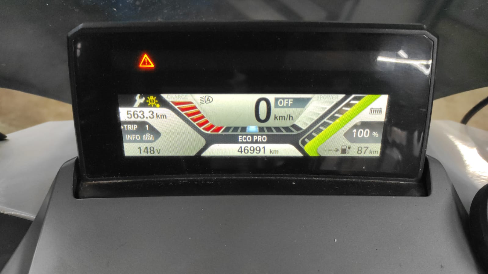

Roller rollt schon wieder:
Das BMS weiß noch nichts von der höheren Kapazität.... plemplem :roll: :?:
