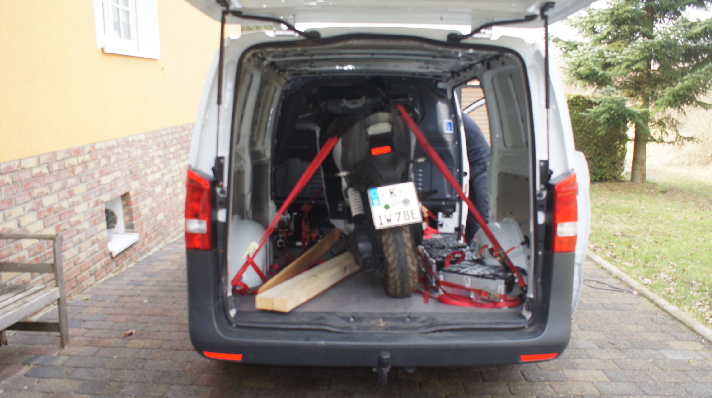

habe ich den Themenstarter dort, Sven, angeschrieben und angefragt, ob er die Möglichkeit sieht, meinen Bj 2014 SR C-Evolution mit den 94Ah Akkus aufzurüsten.
Die Antwort war: Sollte möglich sein..... Also habe ich mir aus Ebay Kleinanzeigen drei 94Ah Akkus besorgt und heute wurde mein Roller abgeholt, siehe Bilder.
Wenn alles gut geht sollte der Roller Ende nächster Woche fertig sein.

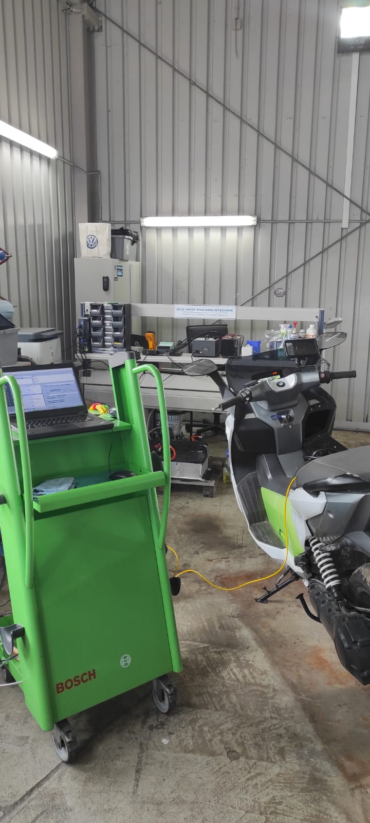

Kurzes Update: Gestern wurde versucht, Kontakt mit dem Steuergerät aufzunehmen was problemos gelang:
Das Flashen der notwendigen Firmware sollte somit kein Problem darstellen. Weiterhin wurden die "alten" Akkus, knapp 10 Jahre alt und etwa 47Tkm gelaufen, geprüft:
Ergab eine SoH von 82% was ich angesichts der Tatsache, dass mein im Dezember verkaufter, über 8 Jahre alter Tesla Model S 85D mit mehr als doppelt soviel km noch 95 % SoH hatte als etwas enttäuschend empfand.

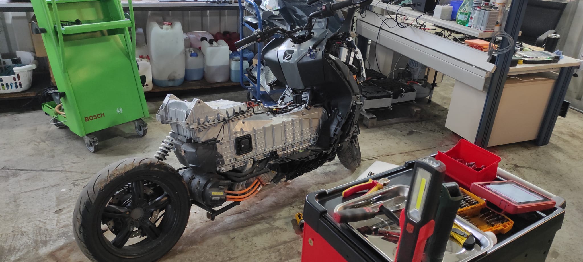

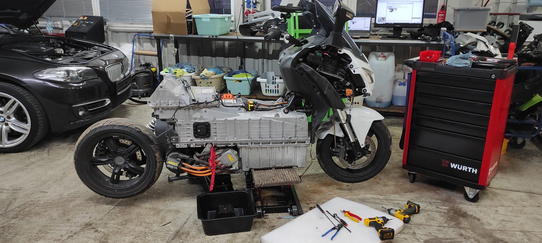

Heute soll die mechanische Zerlegung des Rollers beginnen, es muss wohl ziemlich alles abgebaut werden!
Ich werde weiter informieren.
