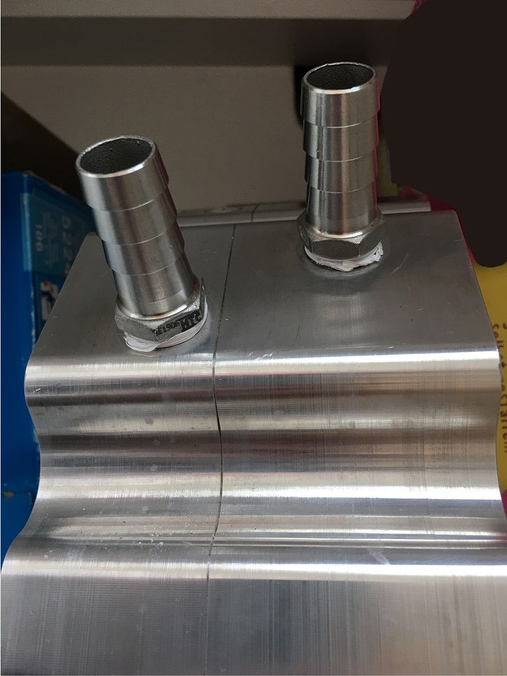

Schon mal den Wasseranschluss am Motor vorbereitet ...
G1/2"x19mm

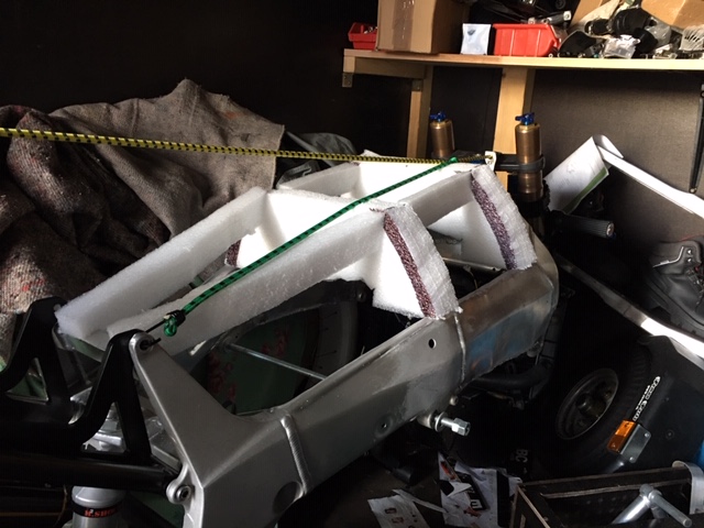

Mit dem Verpackungsmaterial vom Motor habe ich mal etwas herumexperimentiert und
eine ungefähre Form von der "Tankabdeckung" nachgebildet.
Das gelbe Expander gibt dabei die Linie vom Heck zur oberen Gabelbrücke vor.
D. h. da sollte dann der höchste Punkt vom Tank ankommen.
Der grüne Expander gibt den ungefähren Verlauf vom Tank vor (parallel zum Hauptrahmen).
Wie gesagt, ist nur grob angedeutet und wird später mit 25mm Alurohr nachgebildet.
Die obere Fläche (Liegefläche) wird wie beim Sitz mit Carbonplatten bestückt.
Die Seiten bleiben offen.

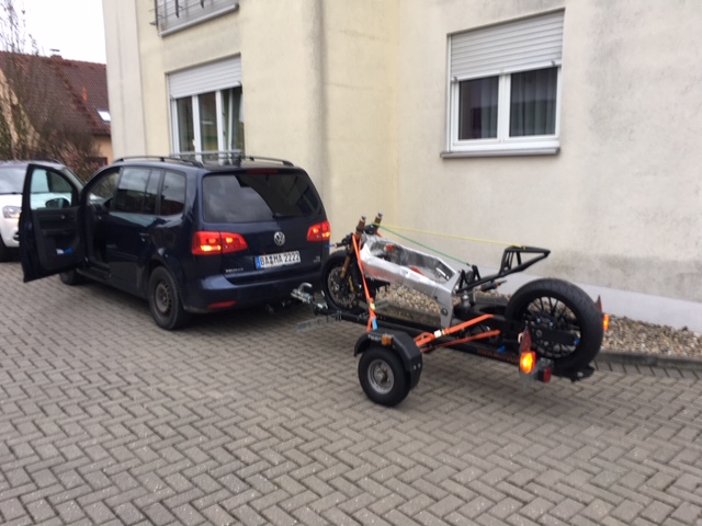

Trotz 15cm Schwingenverlängerung und 25cm Rahmenverlängerung könnte ich sie zur Not noch weitere 12cm an der Schwinge verlängern, wenn ich wollte und sie würde immer noch auf den kleinen Anhänger drauf gehen!
