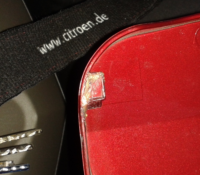

- Neuling650gt
- Beiträge: 57
- Postleitzahl: 89079
Re: Tankklappe - Nase abgebrochen
Ich hab jetzt ein "Blechle" eingeklebt
hält vermutlich länger als das Plastikteil
- Beiträge: 522
- Postleitzahl: 69412
- Wohnort: Raum Heidelberg
Klasse!!
Entweder bist noch ein Ingenör, den nix zu schwör ist, oder hättest einer werden sollen!!

- Beiträge: 1797
Gute Lösung!
