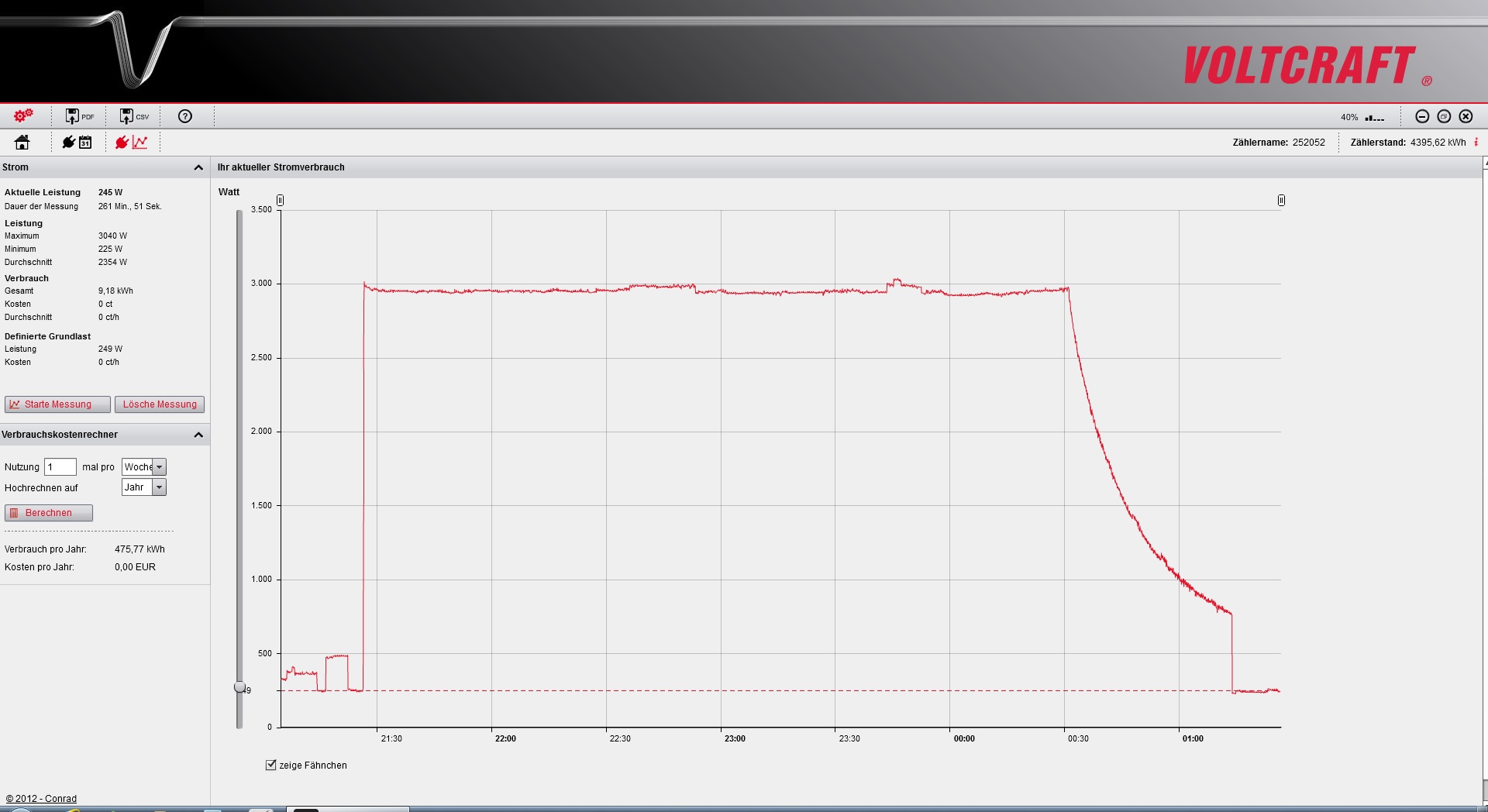

Hi Strom-Freunde,
mich hat mal der zeitliche Ablauf einer Akkuladung interessiert. Also das ganze einfach mal gemessen und aufgezeichnet:
Die Daten lauten wie folgt:
Akkustand bei Ladebeginn 0% und 120 V
Ladeleistung (bei 13A-Einstellung) 2.700 Watt.
Nach 3:32 Std. und geladenen 8,31kWh erfolgt eine kontinuierliche Reduzierung des Ladestroms bis auf 516 Watt.
Dabei werden in 0:28 Std. nochmal 0,87 kWh reingeladen.
Bei Ladeende sind dann exakt 9,18kWh in den Akku geflossen und die Ladedauer betrug ziemlich genau 4:00 Std.
Akkustand bei Ladeende 100% und 148 V
Zur Erklärung: in der Grafik enthalten sind auch ca. 250 Watt Grundlast, die aber in der Auswertung links rausgerechnet sind.
So, ich hoffe allen Interessierten damit einen kleinen Einblick gegeben zu haben.

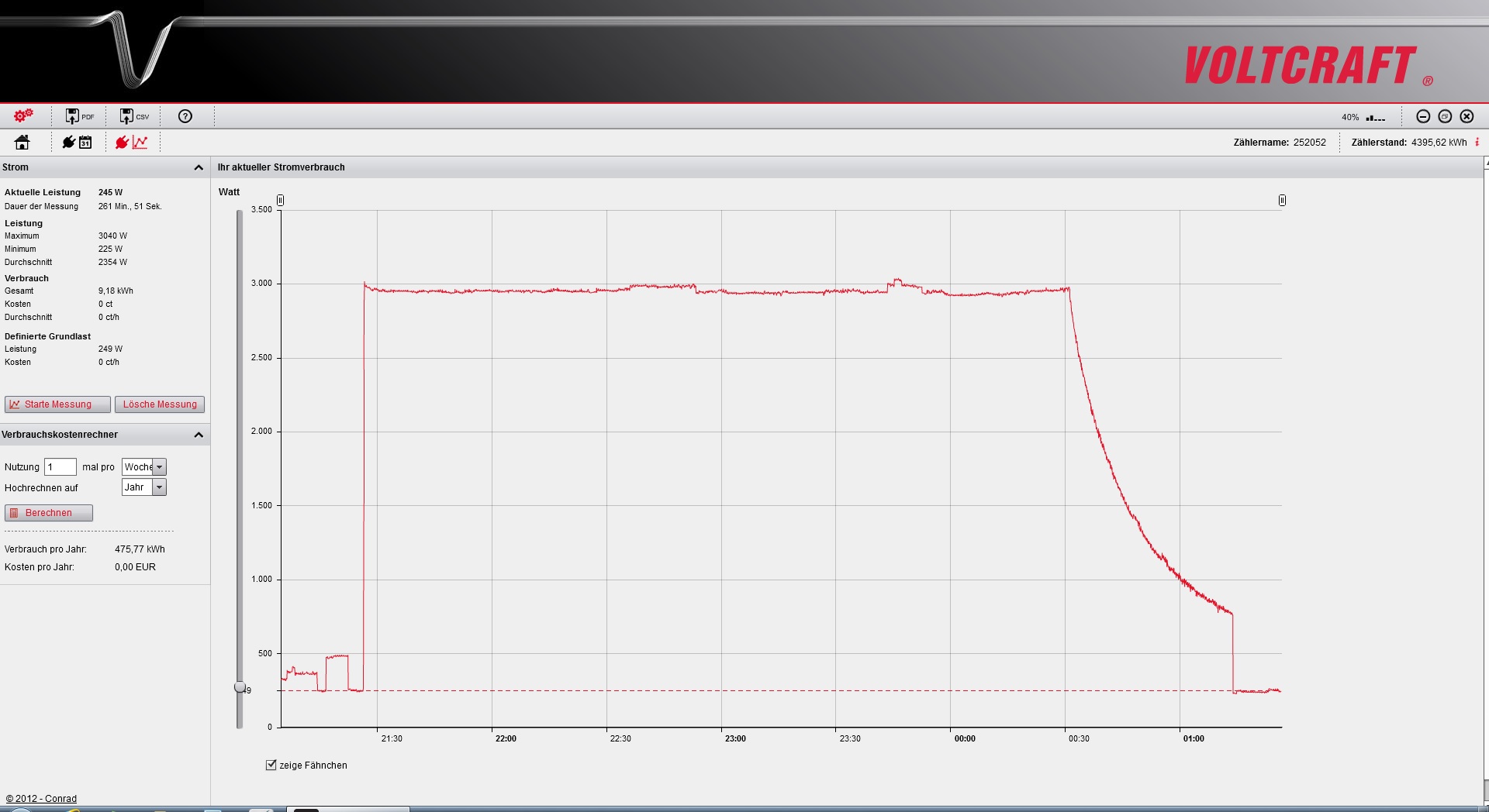

Hallo Harry,
Die Messungen sind recht interessant. Der geringere Ladestrom zum Ende der Kurve ist ein gängiges Verfahren, um eine Überhitzung der Akkus zu vermeiden. Was nicht ganz klar für mich ist, wo die 250watt Grundlast bekommt.

Die kamen z.B. von meiner Stehlampe, meinem Kühlschrank und meinem Flat-TV
Das Smart-Metering-System misst nämlich den kompletten Stromverbrauch. Aber da lässt sich dann die Grundlast ausblenden.
Die Stromreduktion am Ende des Ladevorgangs dient dem sogenannten Balancing. LiPo-Zellen sind sehr empfindlich gegen Tiefentladung. Um bei einer Reihenschaltung mehrerer Zellen ein Auseinanderdriften der Zellenspannungen zu verhindern werden die Zellenspannungen bei Ladeende durch selektive Ladung der einzelnen Zellen spannungsmäßig aneinander angeglichen.
Die Temperatur spielt bei einer Ladung mit C/4 (C Viertel, also Ladestrom ein Viertel der Nennkapazität) keine Rolle. Entladen wird er ja im Extremfall (Vollgas) mit einer Dauerleistung von 2C. Kurzzeitig (beim Beschleunigen) sogar mit fast 5C.
