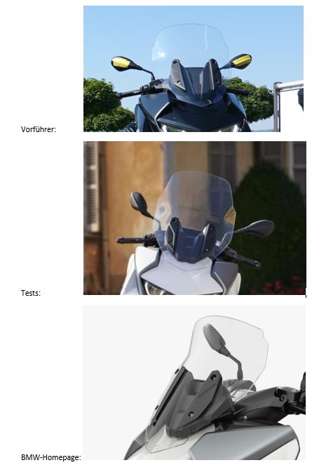

Hi.
Ich stehe kurz davor, die C400 GT als Vorführer zu kaufen, habe aber Bedenken wegen des Windschilds - anscheinend gibt es mind. 3 Versionen und ich blicke nicht mehr durch.
Alle Vorführer scheinen eine mittelhohe Serienscheibe zu haben, die mir (1,87 groß) aber zu niedrig ist, weil es dahinter viel zu laut ist. In Tests/Vorstellungen (z.B. 1000PS.de) ist eine höhere Scheibe zu sehen - könnte das die hohe Scheibe aus dem BMW-Zubehör sein, die evtl. in anderen Ländern Serie ist?
Auf der BMW-Homepage ist eine niedrigere Scheibe zu sehen als bei allen Vorführern. Neues Modelljahr - neue Scheibe?
Mein Problem sind wie gesagt die heftigen Geräusche, die nur mit einem Spoileraufsatz (MRA nutze ich aktuell schon bei meiner SW-T 400 in Kombination mit hoher Scheibe) nicht ausreichend reduziert werden können.
Deshalb meine Idee: hohe Scheibe + ggfs. MRA-Spoiler. Aber ist die hohe Scheibe überhaupt deutlich höher als bei den Vorführern? ich habe mal was von 5 cm gelesen - aber bezieht sich das auf die niedrige Scheibe (Modelljahr 2020) oder die mittlere der Vorführer (Modelljahr 2019?)?
Hoffentlich könnt Ihr mir weiterhelfen. Vielen Dank!

Ich antworte mir mal selbst
Serie = 573 mm
Zubehör = 621 mm
Für Fahrzeuge für den chinesischen Markt gibt es noch einen Windschild mit einer Länge von 523 mm.
Serie = 573 mm
Zubehör = 621 mm

Re: Windschild
Was knapp 5 cm doch ausmachen können
jetzt herrscht Ruhe hinter der Scheibe. Diese Investition hat sich definitiv gelohnt!
Und optisch ist der Unterschied zum Original praktisch kaum zu erkennen (auf der BMW-Homepage ist - Stand 09/2019 - das falsche Bild drin).
