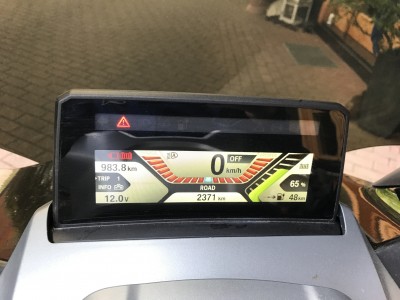

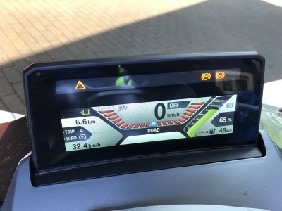

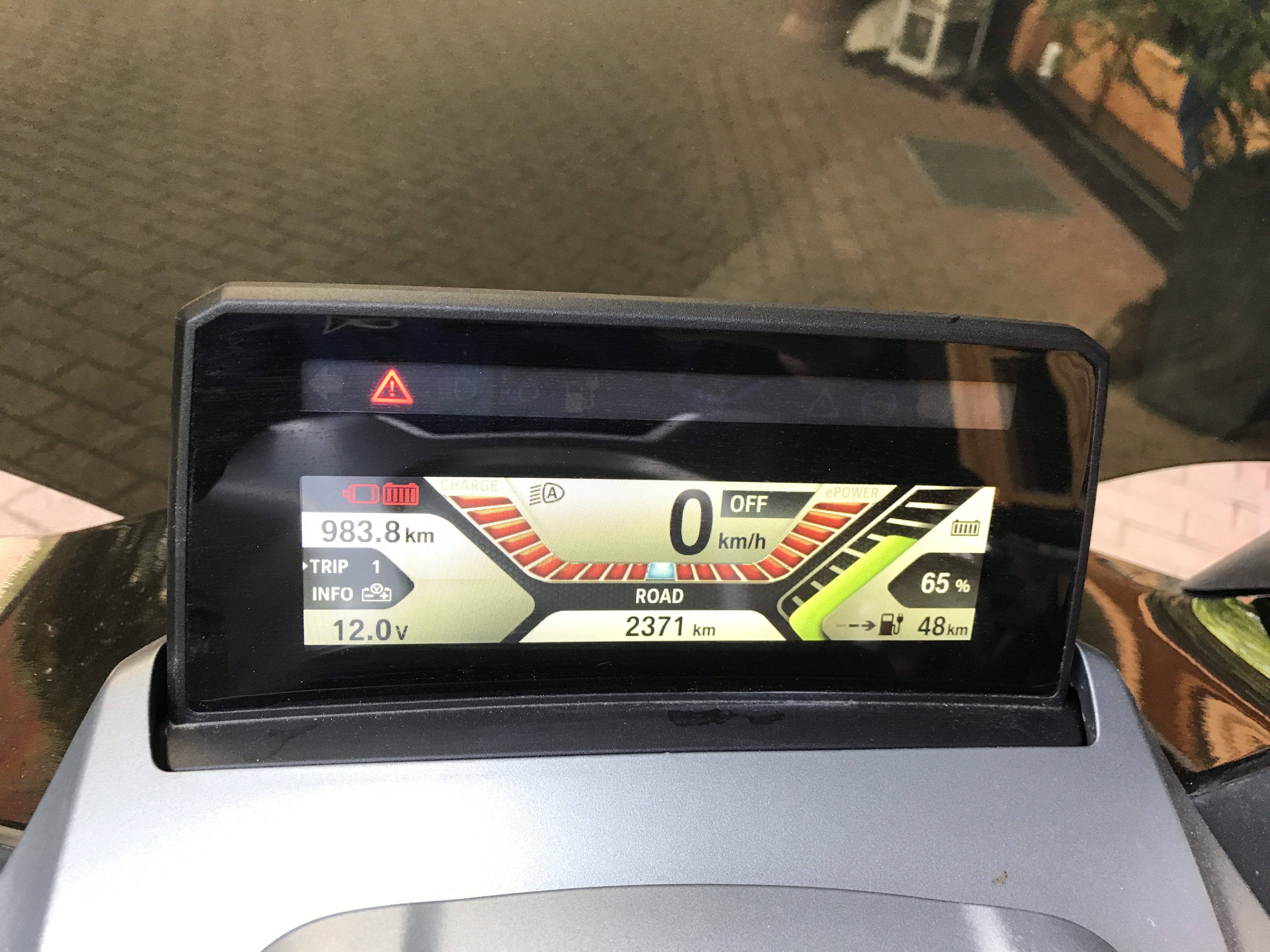

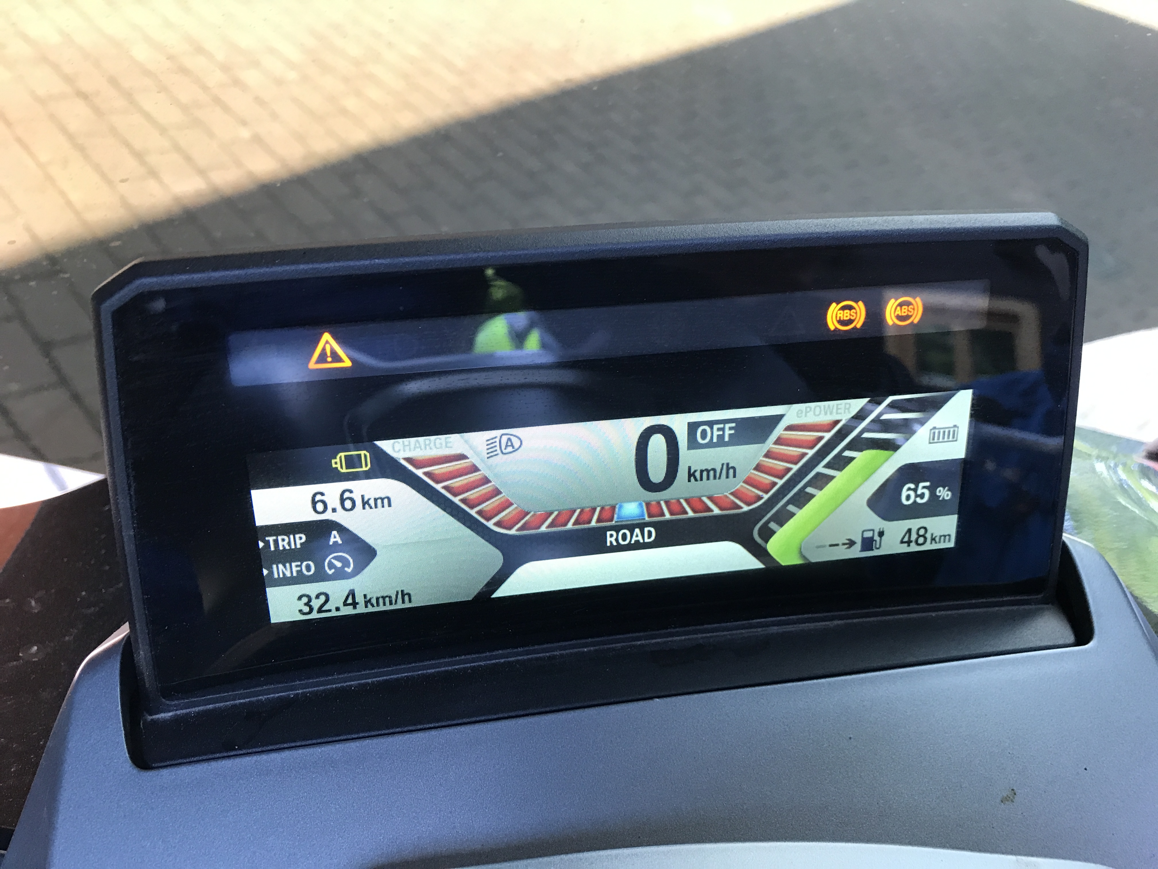

Morgens ist die Maschine zum Brötchenholen problemlos gefahren; mit ca 65% Akku abgestellt. Mittags wollte ich los, dann ging aber nichts ; Rote Warnlichter; kein Starten möglich. Da ich Zuhause war, habe ich ein paarmal aus und an versucht; brachte nichts; 2 Minuten geladen und die Maschine hat nur noch eine Gelbe Warnleuchte gehabt und konnte weitere 1-2 Minuten später normal starten; seit da fährst sie wieder problemlos. Nur der Kilometerzähler blinkt...

ich kenne das Problem nicht und hatte es auch noch nie. Aber sobald erstmals die rote (!!!) Warnlampe aufleuchtet, kommt mein bestes Stück ohne Wenn und Aber sofort zum BMW-Partner meines Vertrauens zur Kontrolle. Selbiges empfehle ich dir auch.
Gemäß Betriebsanleitung bedeutet die Kombination aus roter Warnleuchte, roter E-Motorleuchte und roter Hochvoltbatterieleuchte von deinem ersten Foto eine schwerwiegende Störung im Hochvoltspeicher sowie Elektroantrieb im Notbetrieb, siehe Seite 32 unter folgendem Link.
Die Leuchtenkombination aus gelber Warn- und gelber E-Motorleuchte auf deinem zweiten Foto bedeutet "Elektroantrieb im Notbetrieb".
