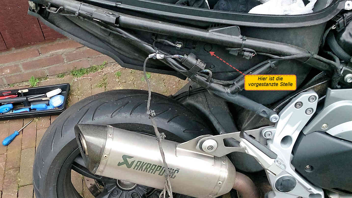

hat evtl jemand eine Anleitung für den Einbau der Zusatzsteckdose im Helmfach??
Weder habe ich eine vorgestanzte Stelle gefunden, noch komme ich irgendwie an das schon vorhandene Kabel ran.

Hallo ronne,
da gibt’s keine Einbauanleitung.
Auf dem Foto ist die vorgestanzte Stelle markiert. Es passt aber nur die kleine Steckdose von BMW.
Vielleicht gehst du mal zum BMW Händler
der hast wohl mehr Informationen.
Also so ist es beim C 600 Sport.

Hallo. Danke für die Info. Ich hatte die Stelle immer von innen gesucht.
Die Steckdose von bmw habe ich.
Bekomme ich dieses Seitenteil einfach ab? Habe den C650sport.
Komme ich von da aus auch an das vorbereitete Kabel ran oder muss ich dafür noch mehr abbauen?

Da kann dir wohl keiner eine Antwort geben. Wir fahren nicht den C 650 Sport.ronne hat geschrieben:Hallo. Danke für die Info. Ich hatte die Stelle immer von innen gesucht.
Ich hoffe man muss diese Dose dann nicht anlernen?
Gruß ronne
Werkzeugkiste nehmen und abbauen.
Mach dann gleich Bilder zum hier einstellen.

Ich denke das wird sich bei den beiden Modellen nichts nehmen. Weißt du wo bei deinem Roller das Kabel liegt? Das sollte doch dann auch in der Nähe der Stanzstelle bereit liegen? ?

Also der Einbau war sehr einfach. Den Haltegriff und die beiden Schrauben der Verkleidung entfernen. Dann das Seitenteil vorne aus der Führung ziehen und dann nach vorne abziehen. Die Stanzstelle von innen nach aussen durchstoßen. Das Kabel liegt gleich daneben. Im ganzen dauert die Montage nicht länger als 15 Minuten.

Was soll denn das für ein Kabel sein ? Ist mir noch nie aufgefallen ! Wenn mir jemand sagen kann wo das Kabel sein soll werde ich mir auch so eine Steckdose reinwerkeln.

Der Stecker ist gleich neben der vorgestanzten Stelle am Rahmen angestrapst. Es ist zum Schutz noch eine Blindkappe drauf.
