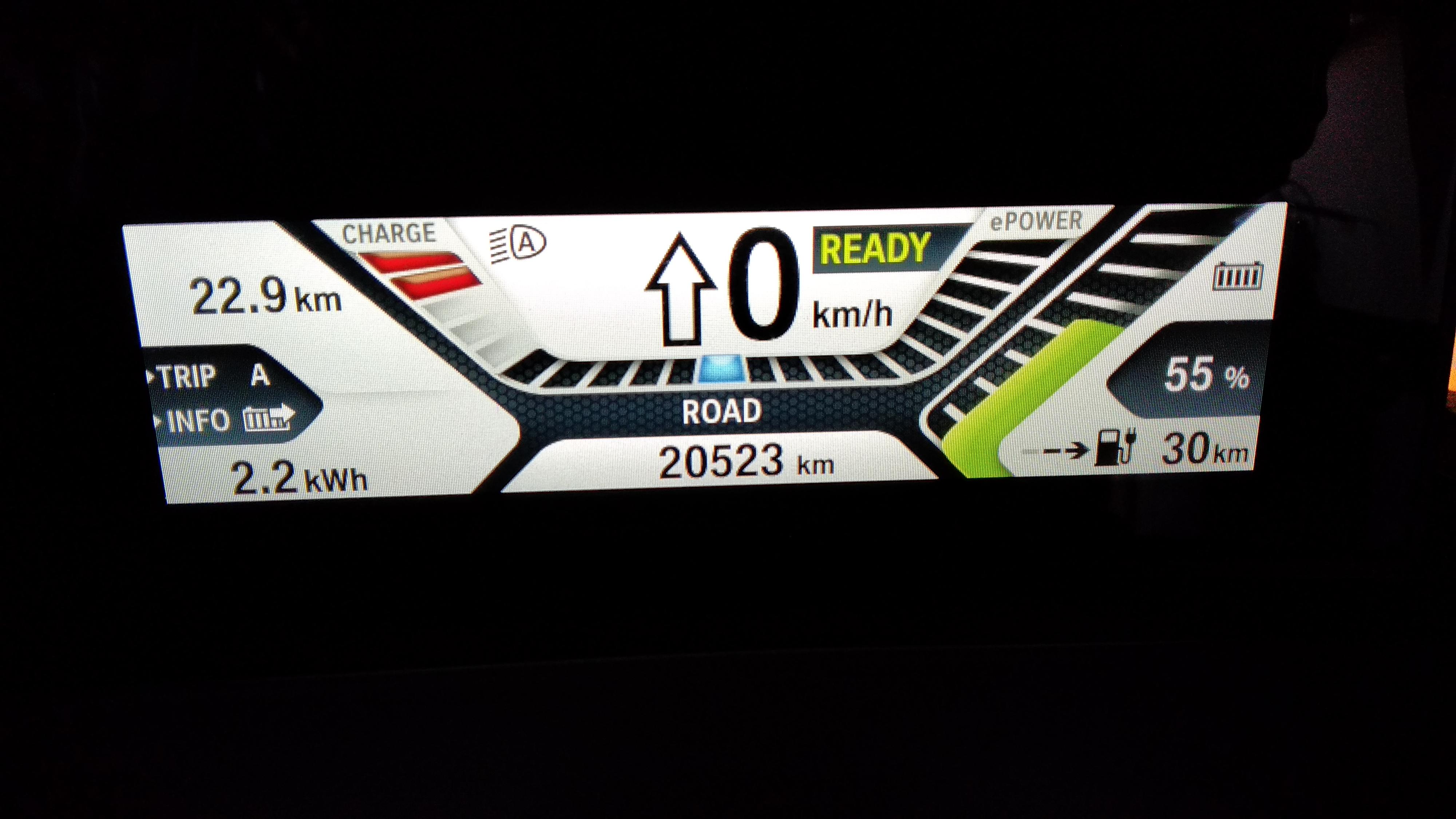

Hatte heute mal Zeit und Lust, den Cevo nach der Bremsenüberholung auszuführen. Und siehe da, das Vorderrad dreht immer noch nicht frei arg
Der Energieverbrauch war schlicht atemberaubend (siehe Bild), komischerweise zeigt er nach einem Verbrauch von 2,2kW noch 55% Restkapazität an :?: Gefahren bin ich die Strecke zu 80% mit ca. 100 km/h.
Habe dann bei der Werkstatt angerufen und sie damit konfrontiert. An der Software wurde nichts gemacht, sagen sie. Ferndiagnose geht natürlich nicht, die Tage soll ich nochmal kommen um nachzusehen. Ich bin der Meinung, da stimmt etwas mit dem ABS nicht, da wird zuviel Druck aufgebaut. Die Bremsen sind einwandfrei überholt, entlüftet, ohne Lufteintritt ins System. Bin sehr gespannt was die herausfinden. Werde weiter berichten...

So, der Cevo macht erst mal Winterruhe beim BMW-Händler. Nachdem ich ihn am Samstag hingebracht habe und zum x-ten mal gefragt habe, ob eine neue Software aufgespielt worden sei, was abermals verneint wurde, kam der Serviceleiter nach einer Stunde aus der Werkstatt und "gab zu" dass eine neue Software aufgespielt wurde... "Man hätte aber noch nichts finden können, der Roller sei halt ein Exot, evtl. hätte die Bfremsscheibe einen Schlag, blablabla..." Ich sagte, die Bremsanlage sei aber nicht so exotisch, außerdem wurde die Bremsflüssigkeit ja schonmal dort gewechselt, ohne Probleme. Meine Frage, ob es mit der Software zusammenhängen könne, verneinte er (obwohl er ja sagte er habe wenig bis keine Ahnung mit dem "Exoten"). Wir sind jetzt damit verblieben, dass der Cevo über den Jahreswechsel dort bleibt und die sich erstmal gescheite Infos beim Werk einholen bevor sie weiter suchen.
Der Roller hat jetzt die Softwareversion drauf die die Wattstunden anzeigt. Die hatte ich vorher nicht. Das Mysterium, dass nach verbrauchten 2,2kW nur noch 55% Restenergie angezeigt werden hatte ich vorher auch nicht. Ein Akkutest ergabe auch eine verbliebene Akku-Kapazität von nur 82%, was mich wundert. So eine Einbuße habe ich jedenfalls im Straßenbetrieb noch nicht gemerkt. Aber sehr wahrscheinlich lag das an der Akkutemperatur. Die war max. 10 Grad. Ich frage jetzt mal noch nach ob die die alte Software wieder aufspielen können. Kann mir jemand genaueres dazu sagen? Bzw. wie der Roller mit dieser Software läuft?
