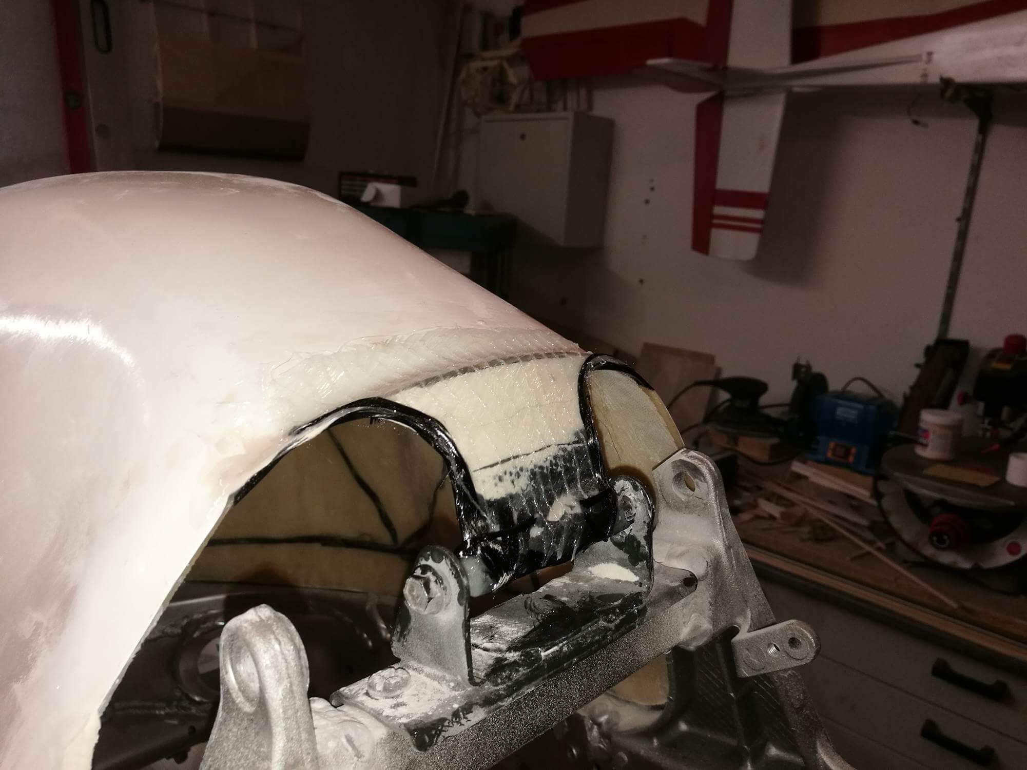

Re: Suzuki GSXR e1000
Damit es nicht weiß durch die Carbonmaatte durschimmert, wurde die GFK-Tankattrappe kurzerhand Schwarz lackiert.

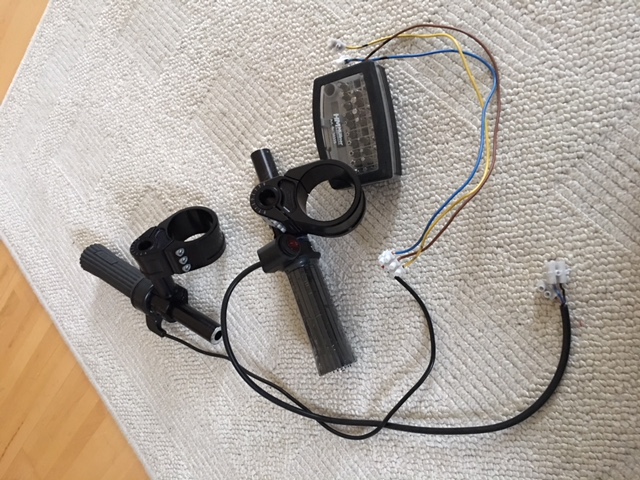

Den China-Ikea-Bausatz habe ich nun auch zusammen.
Zum Glück benötige ich nicht alle Bauteile.
Den ABM-Lenker habe ich auch schon mal angefangen.
