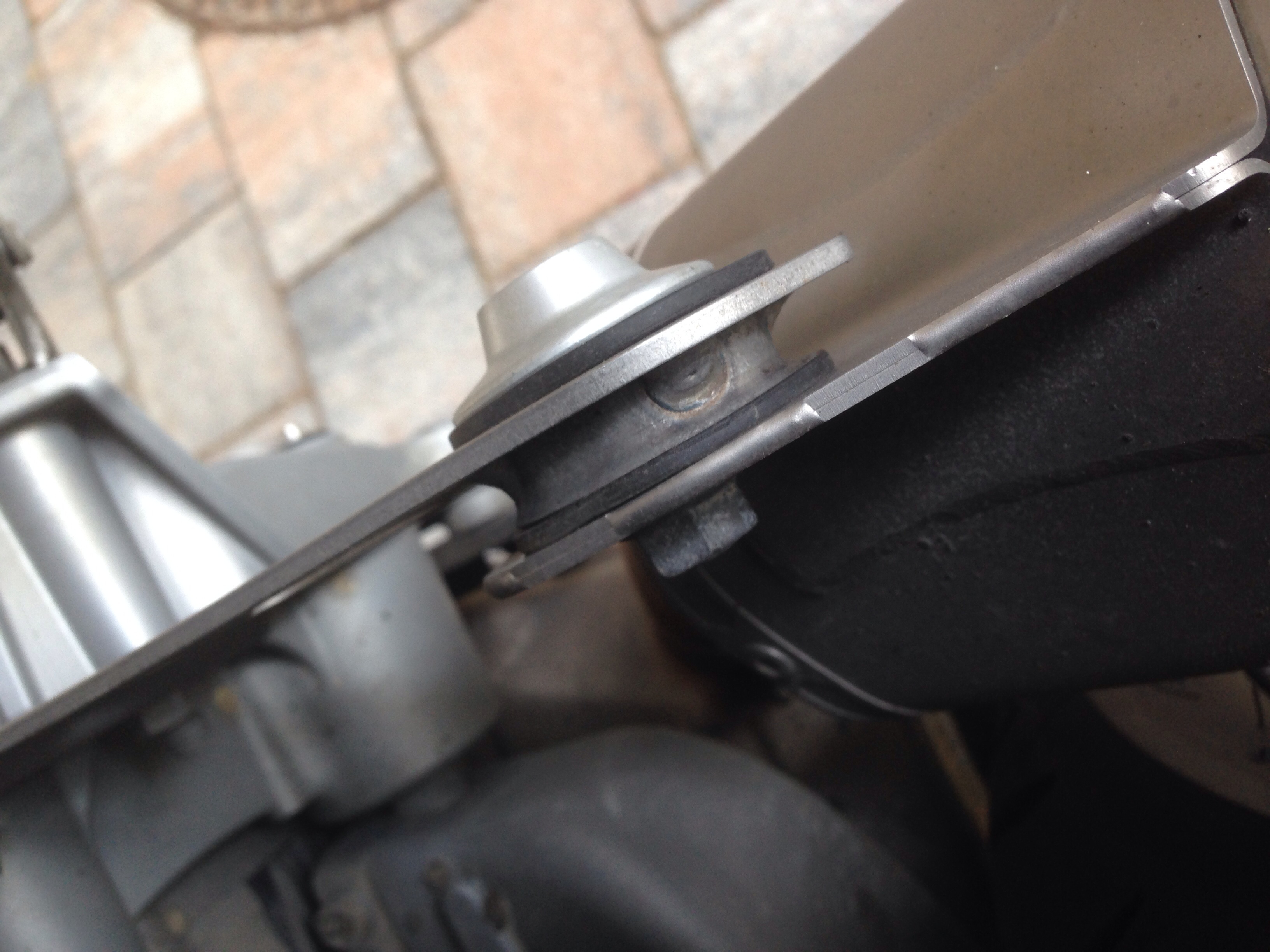

Ich bins nochmals:
Es ist noch interessant. Wenn man etwas auf Google-Bilder stöbert sieht man, dass es zwei Möglichkeiten gibt, den Topf zu montieren. Konkret geht es um die obere Befestigungslasche des Akrapovics. Diese muss ja an den Haltebügel mit Gummimuffe am Roller angeschraubt werden. Steht man nun vor der rechten Fahrzeugseite, kann man diese Lasche entweder HINTER dem Haltebügel montieren, oder VORNE. Gemäss Akrapovic-Installationsanleitung wird der Auspuff von HINTEN an diesen Bügel angeschraubt. Guckt mal die Bilder! Ich habe das Teil von HINTEN angeschraubt.
Gruss Daniel
Gruss Daniel

Axel
Re: Montage Akrapovic-Auspuff
Es gibt 2 Möglichkeiten, richtig und falsch!
Am Bild der Halterung sieht man innen eine Art Flansch mit Gummischeibe.
Logischerweise gehört der Auspuff dort befestigt.
Also ist innen bzw. von hinten richtig!
Servus Axel
Servus Axel

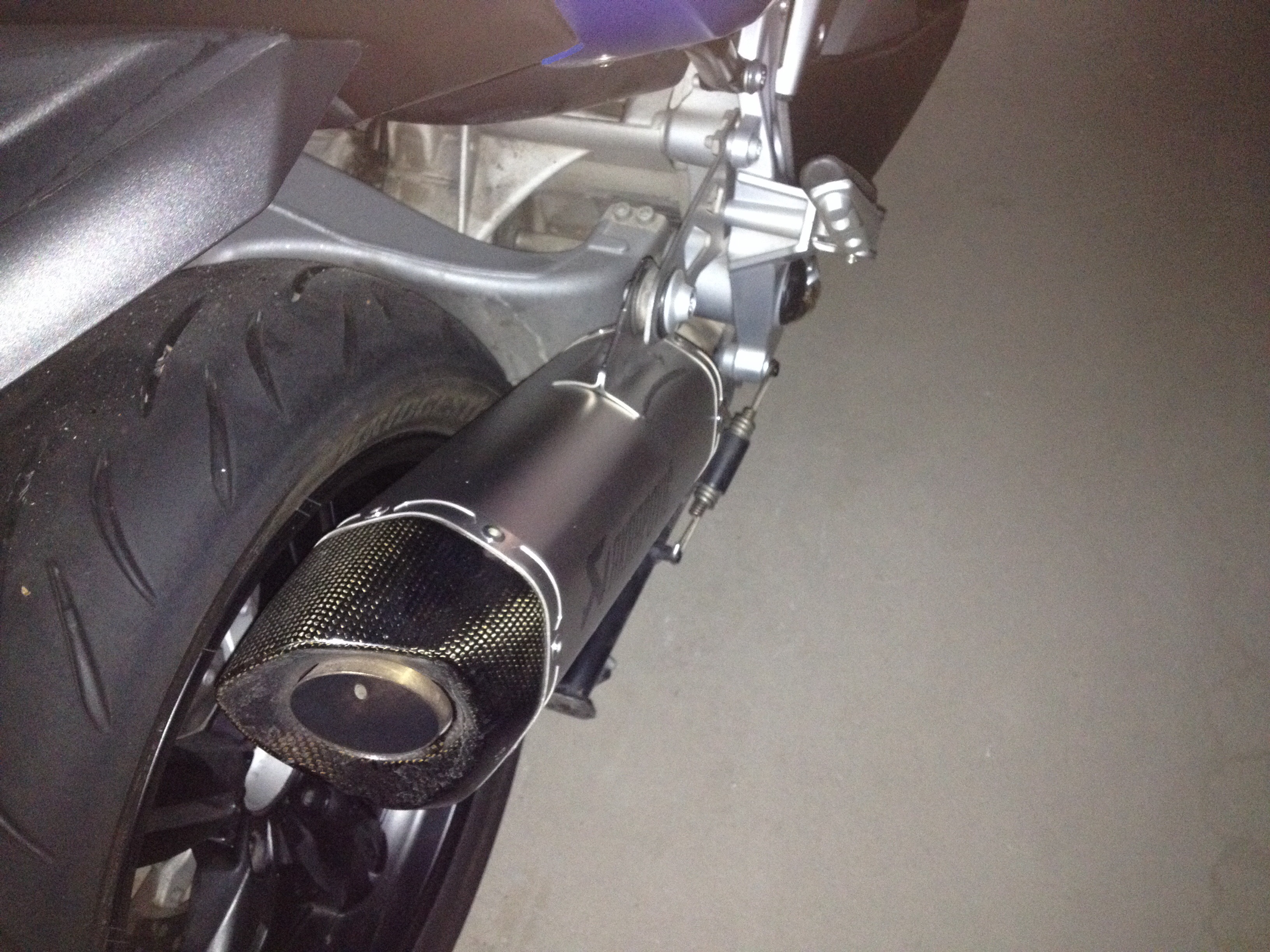

Mariusz
Hallo, ich habe beide Verschraubungen mit 23 Nm angezogen. Montageart s. Bild. Die 18 bzw /9 Nm, die in der Name Anleitung stehen waren mir zu wenig. Was für Drehmomente werden von akrapovic vorgegeben?
Mariusz

Axel
Akrapovic verordnet 22Nm für die Befestigungsschraube am Halter und ebenfalls 22Nm für die Rohrschelle.
Dein Festdrehen war also ok.
Aber mal ehrlich, bei jedem Reifenwechsel, Bremsenservice usw. muß der Auspuff runter da sonst das Rad nicht ausgebaut werden kann.
Glaubst du wirklich, daß die Werkstatt-Profis zum Festdrehen der unwichtigen Auspuffschrauben einen Drehmomentschlüssel verwenden?
Alles Elektroschrauber und Schlagschrauber!
Mit viel Glück, werden gerade mal die Radbolzen alibihalber "abgeknackt" nachdem sie zuvor ohnedies mit dem Schlagschrauber viel zu fest angeknallt wurden.
Genau so läufts!
Servus Axel
