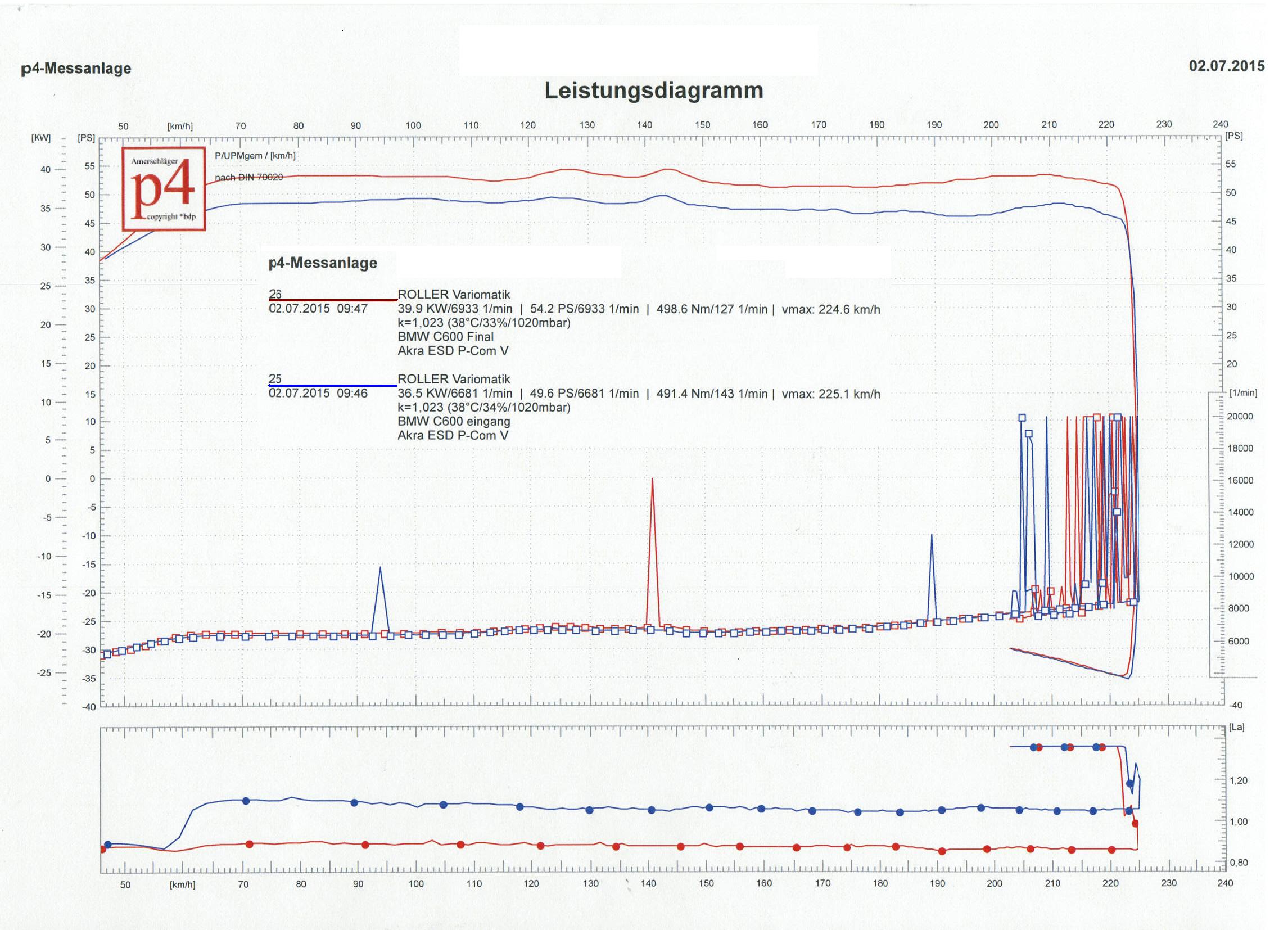

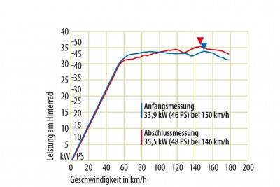

Moin Freunde, nun "ich habe fertig". Mein C600 im Detail: cosmic blue, highline, Akrapovic ohne DB Killer, Dr. Pulley 29 gr., PC V, individual Mapping.
Leistungszuwachs am Hinterrad+7 PS (!!!). Beigefügt Leistungsmessungen: Serie (Motorradmagazin) und nach dem Tuning. Blick auf Vmax lohnt sich
. Fahreindruck: kein rupfen mehr beim Anfahren und ein unglaublicher Druck in jedem Drehzahlbereich. Es ist mit der Serie nicht zu vergleichen. Kosten? na ja, wer spricht schon davon als C600 Besitzer
Ich find das so cool.

Was ist der Unterschied zwischen den beiden Kurven in deinem Diagramm??
Vor und nach Abstimmung des PC V???
Wär noch interessant zu wissen wie es mit dB Killer aussehen würde.

Hallo.
Anfangs- und Abschlussmessung. DB Killer kommt nur dann rein wenn mich die Rennleitung erwischt. Sonst nicht. C600 läuft sehr gut gerade aus. Vmax auf der Rolle 225 km/h, auf der Straße muss ich noch testen. Mehr PS in Verhältnis zur Serie ca. 10-15. das Ding hat jetzt echt viel Schmackes.

Du schreibst "individual Mapping". Soweit ich weis, kommt der PC-V mit einem vorprogrammierten Mapping für das jeweilige Fahrzeug. Wurde für dich dann ein eigenes Mapping neu abgestimmt?
Wenn ja, was wurde optimiert und was ist der Unterschied zum voreingestellten Mapping.

von Mariusz
Hallo, ich habe den Scooter auf dem Prüfstand individuell abstimmen lassen. Die Grunddaten des PC V werden dann neu konfiguriert. Die Daten liegen mir nicht vor. Kostenpunkt: PC V 350 EUR + Rollen Dr. Pulley / Gleitstücke 130 + Einbau (ca. 3 Stunden - ca. 300 EUR). ...und Voilà
