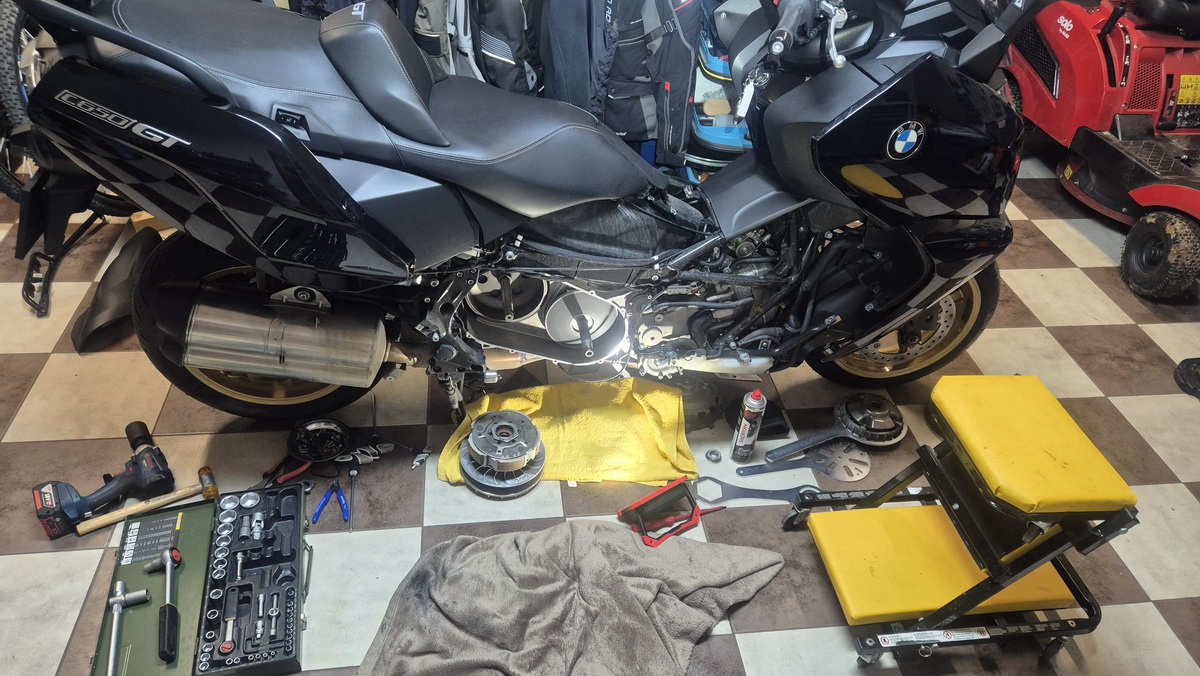

Re: Hallo zusammen,
Beitrag von Blacky » Mo 24. Mär 2025, 16:05
Hallo , Ich habe das schon an meiner Umgebaut. Es ist nix für Schwache Nerven...grins...Spass beiseite. Du brauchst Gutes Werkzeug....und ein Ordentliches Grundwissen wenn du den Umbau selber durch ziehst.Ich habe mir Ordentliche Werkzeuge zur Arretierung besorgt und Passende Nüsse.....und Drehmomentschlüssel.....ist eine Sache von ca. 3,5 bis 4 Stunden. Wichtig...alles Super Säubern.....Kein Fett auf die Welle....und die Vorgegebenen Drehmomente einhalten....Danach 250 bis 300 km Einfahren und es wird ein Dauergrinsen im Gesicht sein...
Viel Spas... :D
