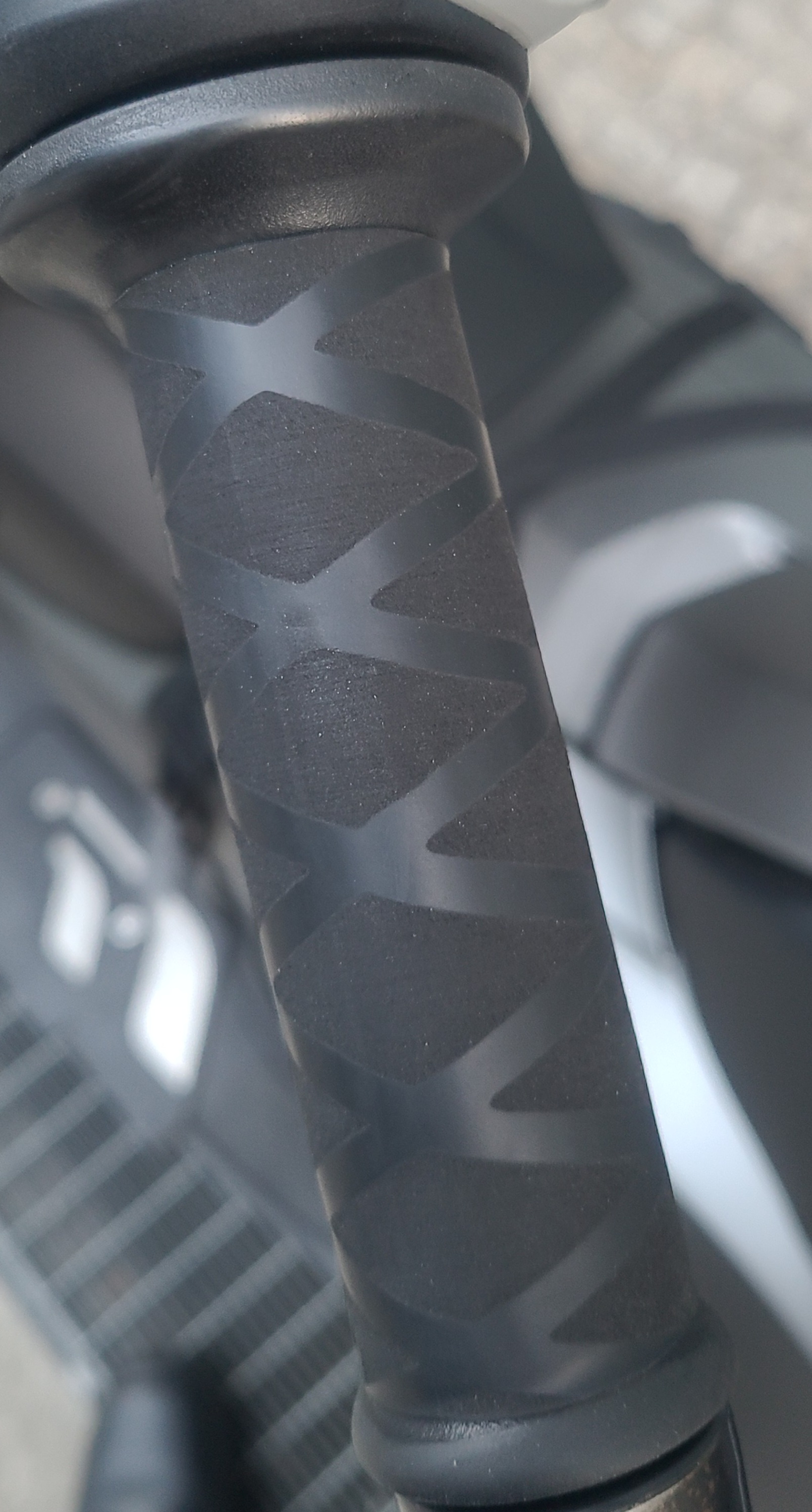

Heikolino76
Beiträge: 59
Postleitzahl: 16341
Motorrad Scooter: BMW C650GT
Re: Griffe wechseln c650GT
Beitrag von Heikolino76 » Do 4. Aug 2022, 00:06
moin aus der nachtschicht ...
ich hab mir die schrumpfdinger bestellt, aus faulheit die originalen abzupopeln. bisher super griffig und die griffheizung ist wie vorher.
Pfaelzerwildsau
Beitrag von Pfaelzerwildsau » Do 4. Aug 2022, 21:18
Hey, das sind ja meine Griffe. rauch
Heikolino76
Beiträge: 59
Postleitzahl: 16341
Beitrag von Heikolino76 » So 7. Aug 2022, 15:33
nö nö nö ... meine :)G
machen sich aber echt gut...für 2.40€ bei ali....
