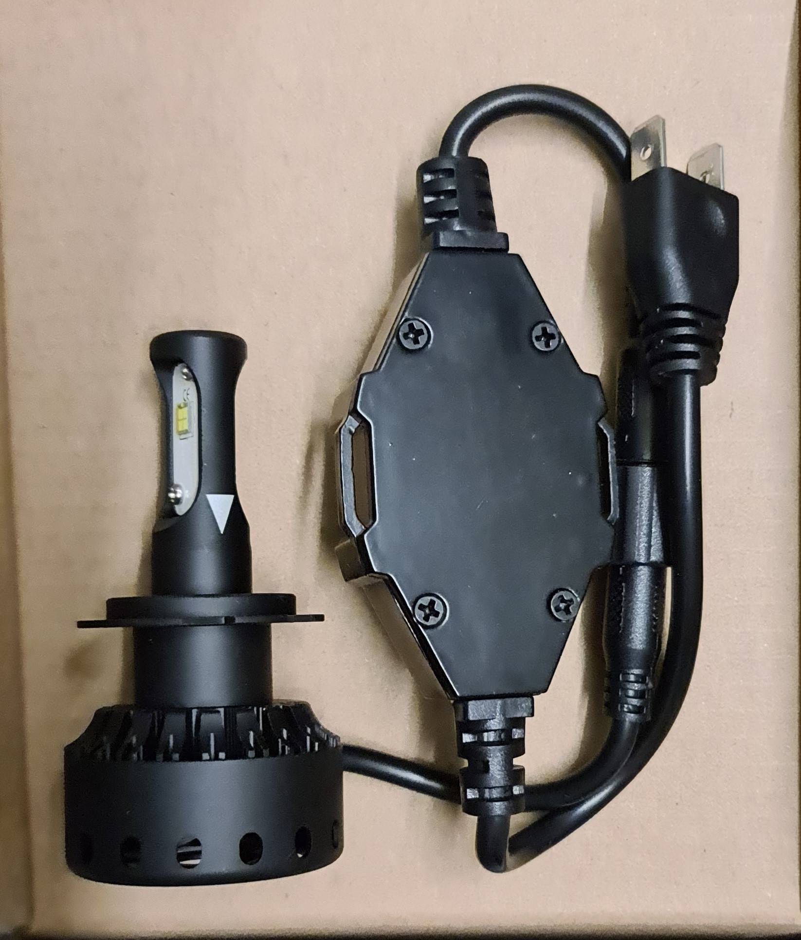

Eigentlich ist nur zu sagen, dass ich am Ausbau des Scheinwerfers trotz Reparaturanleitung (welche teilweise recht ungenau ist) gescheitert bin :oops: Mit dem mir zur Verfügung stehenden Werkzeug (und das ist nicht wenig) bin ich bis zu den Spiegeln gekommen. Der Ausbau der Armaturen ging gar nicht, da die Schrauben durch den Scheibenhalter verdeckt waren. Und Hochfahren der Scheibe wie in der Anleitung beschrieben... also bei mir fährt die nach Ausschalten der Zündung immer in die Parkstellung.
Ohne Ausbau des Scheinwerfers geht's nicht, da bestimmte Modifikationen an den Lanpenabdeckungen vorgenommen werden müssen (siehe Bild). Die Kabel sind einfach zu lang, und der Platz ist beschränkt. Also 5 Stunden Arbeit für die Katz... cofus
Wer sich versuchen will, schreibt mich einfach an. Funktionieren tun die LED's, das habe ich am Fernlicht probiert. Gab auch keine Fehlermeldung im Display.
