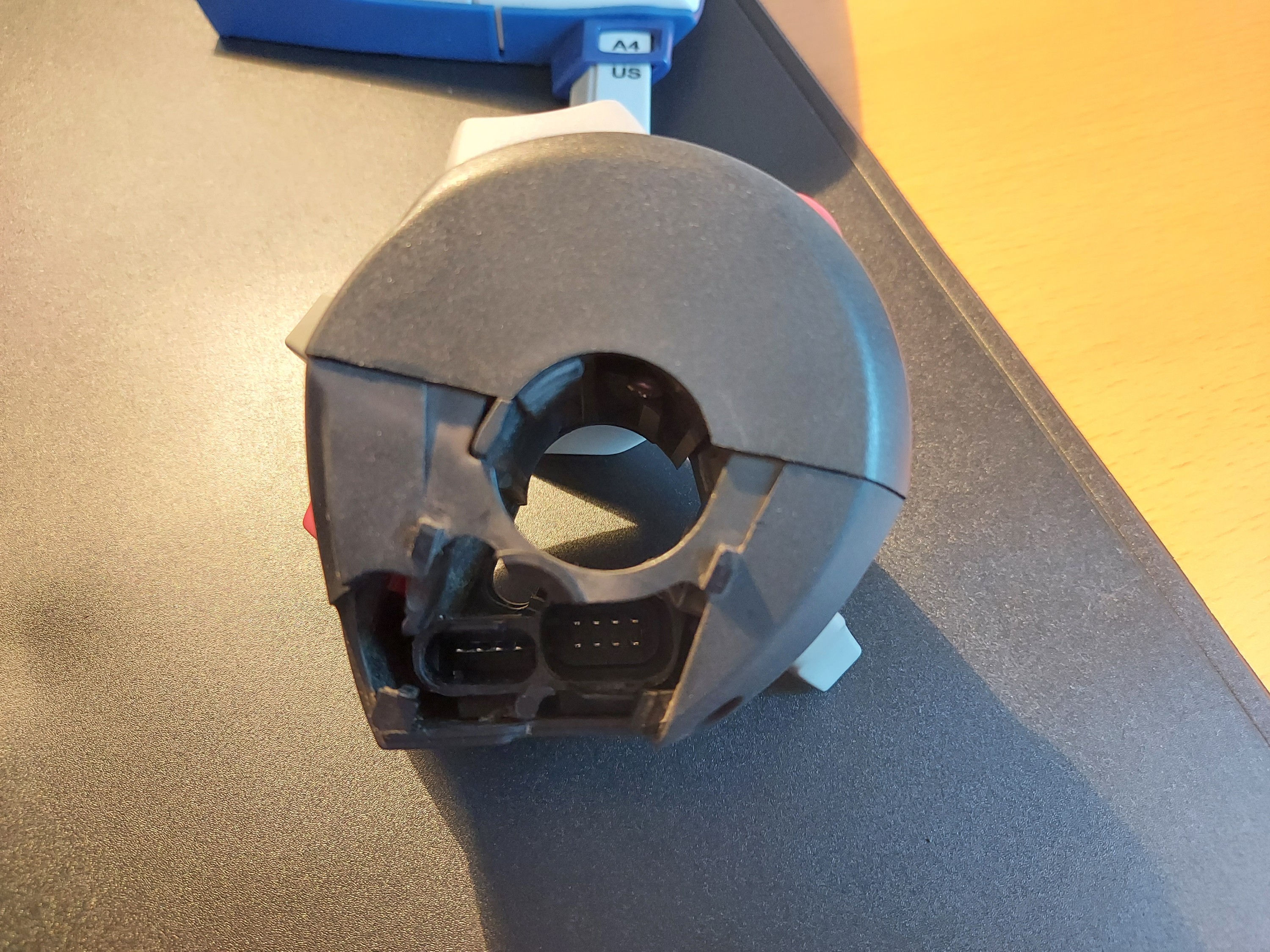

War gerade beim Freundlichen. Schalter ist defekt, das Diagnosegerät meldet, dass der Ausschalter ständig gedrückt wird. Wird erneuert.
- Beiträge: 1952
Re: Ausfall Blinker
360 Euro später ist alles wieder in Ordnung.
Ich habe die defekte Armatur mitgenommen und werde mal reinschauen.

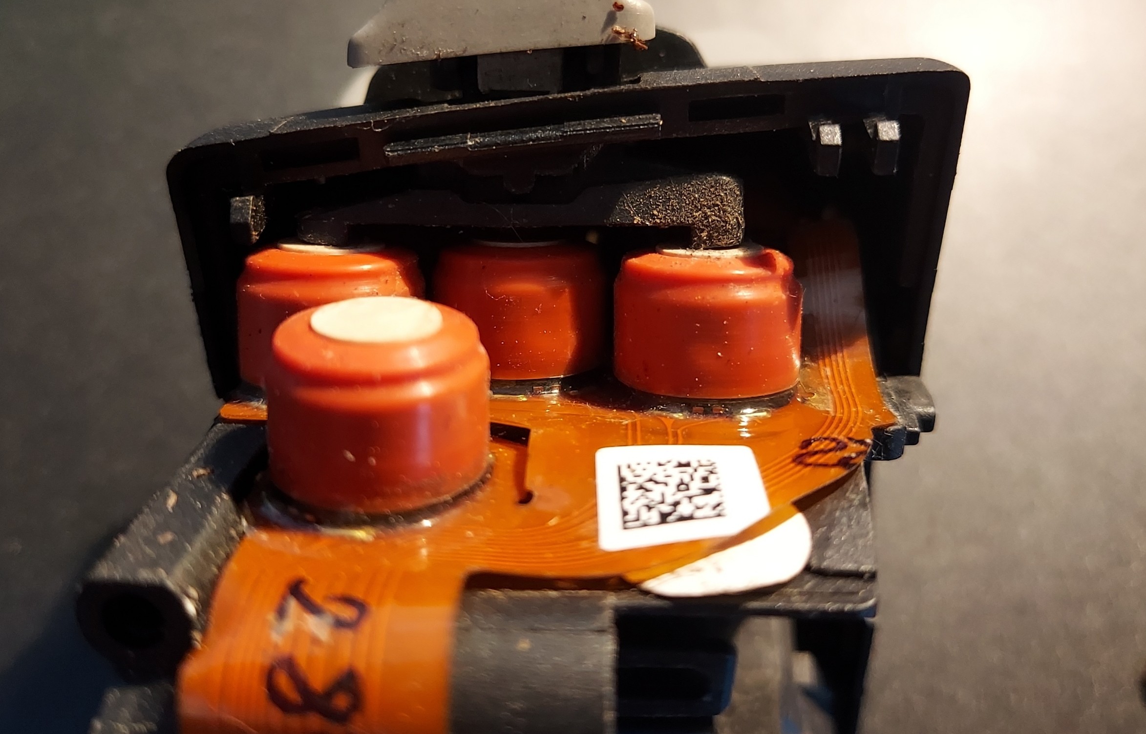

Re: Ausfall Blinker
Zwei Schrauben T9 und schon kann man in den Schalter gucken:
Die Schalter sind fest mit der Folie verklebt, da geht es also für den Hobbyschrauber nicht weiter.
- Beiträge: 552
Ausfall Blinker
Ziemlich schmutziges Innenleben, gegen das man vermutlich nichts ausrichten kann.
- Beiträge: 1952
Re: Ausfall Blinker
Ja, da kam reichlich Dreck raus. Trotzdem war der betroffene Schalter gängig und klickte deutlich, ist also mechanisch unauffällig. Man könnte mit Kontaktspray arbeiten und ihn dann ausprobieren. Mache ich vielleicht irgendwann mal, der Tausch dauert höchstens 15 Minuten.
