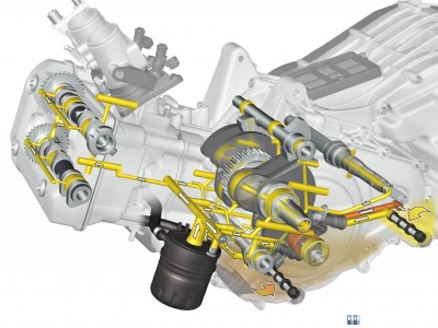

Hallo Kollege,
ich hab hier mal eine Darstellung vom Motor angehängt. Da siehst du, dass der Ölfilter ziemlich weit vorne unten am Motor sitzt.
Außerdem nicht nur die Ölablaßschraube unten am Motorgehäuse öffnen, sondern auch die zwei Schrauben auf der linken Motorseite, wo die beiden Siebe dahinter sitzen. Erst dann kommt so ziemlich das ganze Altöl raus. Die Siebe dann auch reinigen...
Tipp: Bestell dir bei Ebay ein Werkstatthandbuch auf DVD - da ist alles wunderbar bebildert und beschrieben...

Das ist der Motor vom Modell 2016.

Vielen dank. Damit ist mir sehr geholfen!
