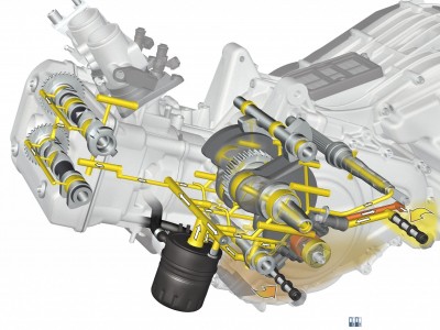

Hallo Kollege,
ich hab hier mal eine Darstellung vom Motor angehängt. Da siehst du, dass der Ölfilter ziemlich weit vorne unten am Motor sitzt.
Außerdem nicht nur die Ölablaßschraube unten am Motorgehäuse öffnen, sondern auch die zwei Schrauben auf der linken Motorseite, wo die beiden Siebe dahinter sitzen. Erst dann kommt so ziemlich das ganze Altöl raus. Die Siebe dann auch reinigen...

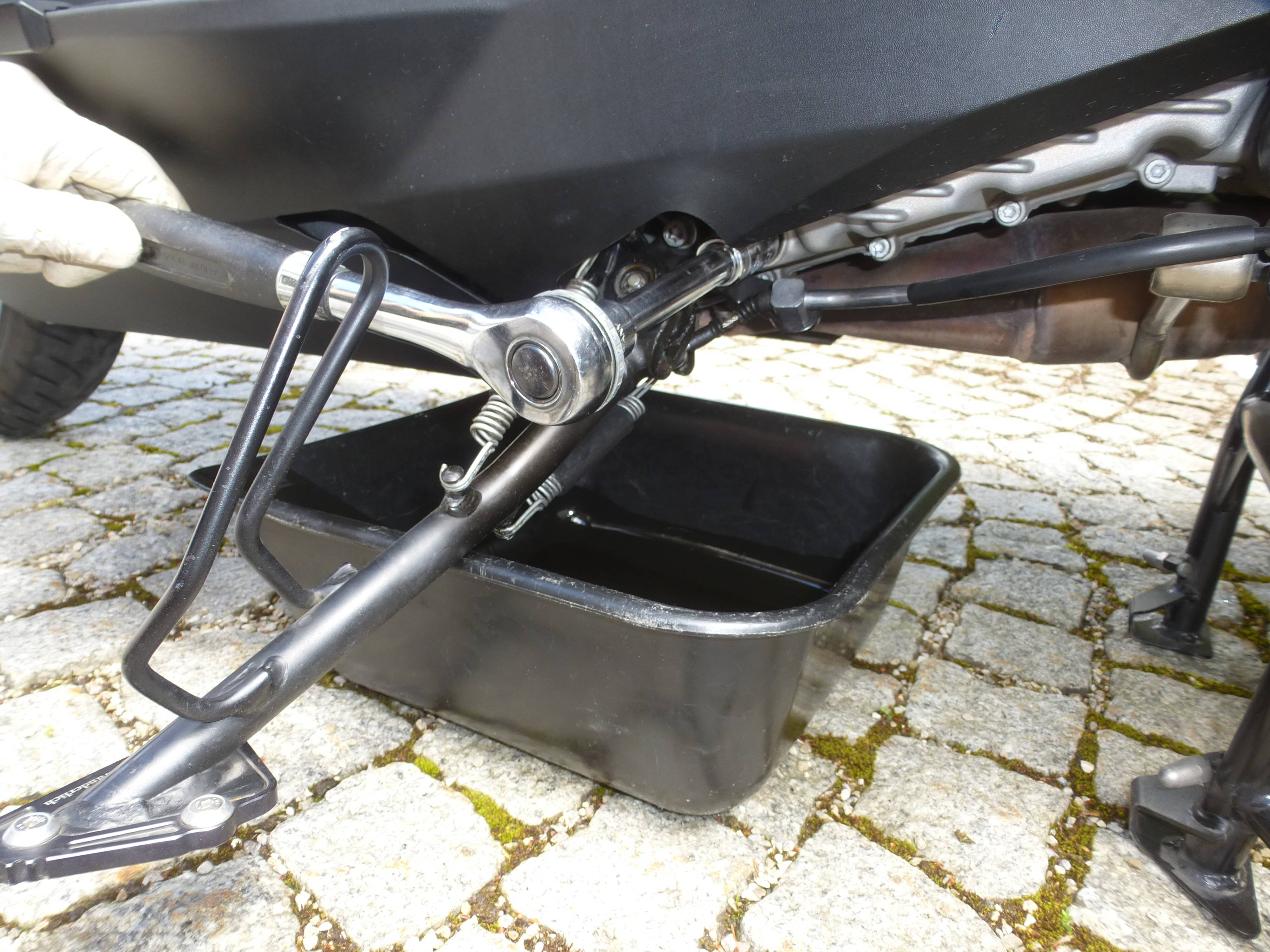

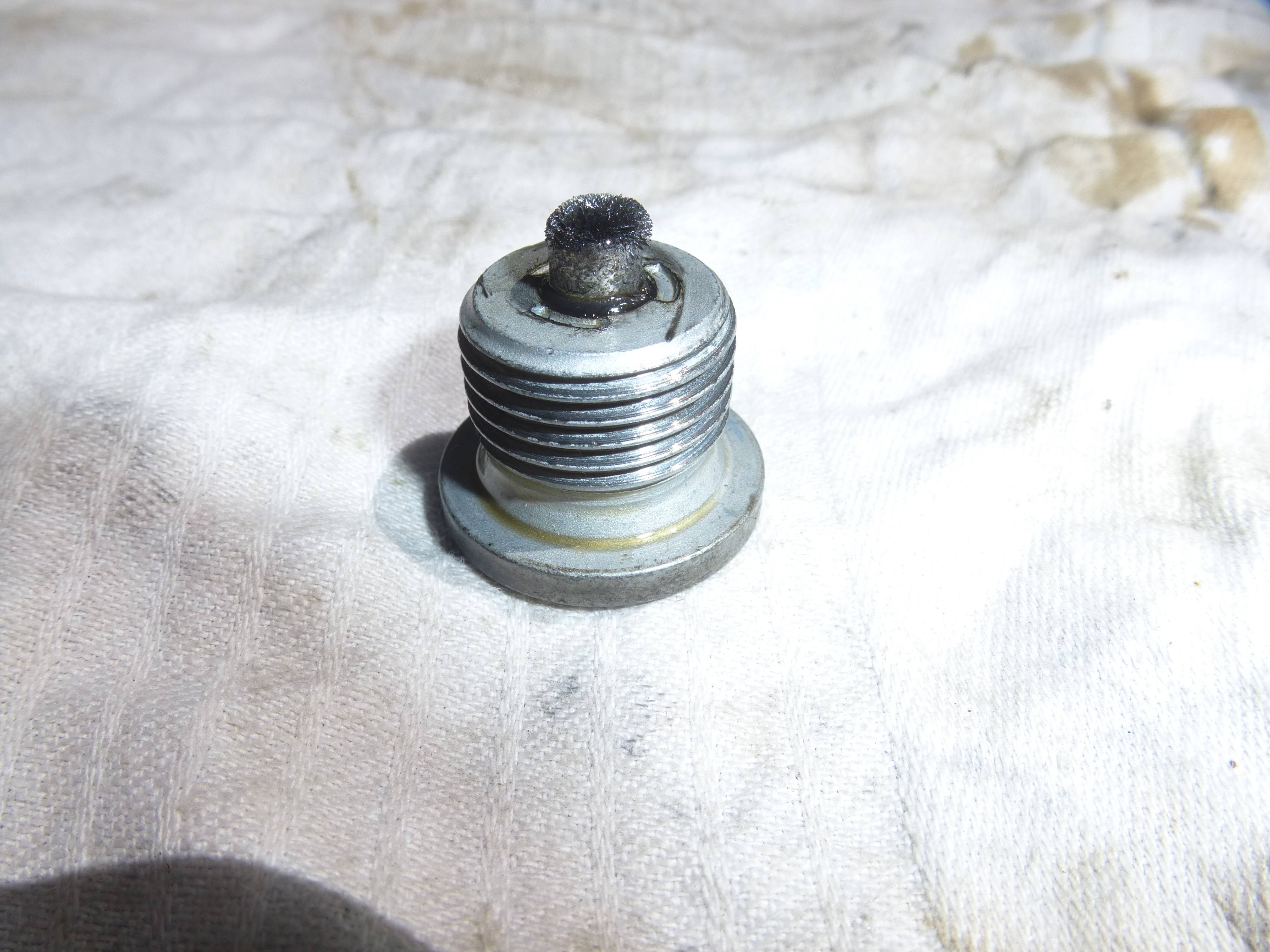

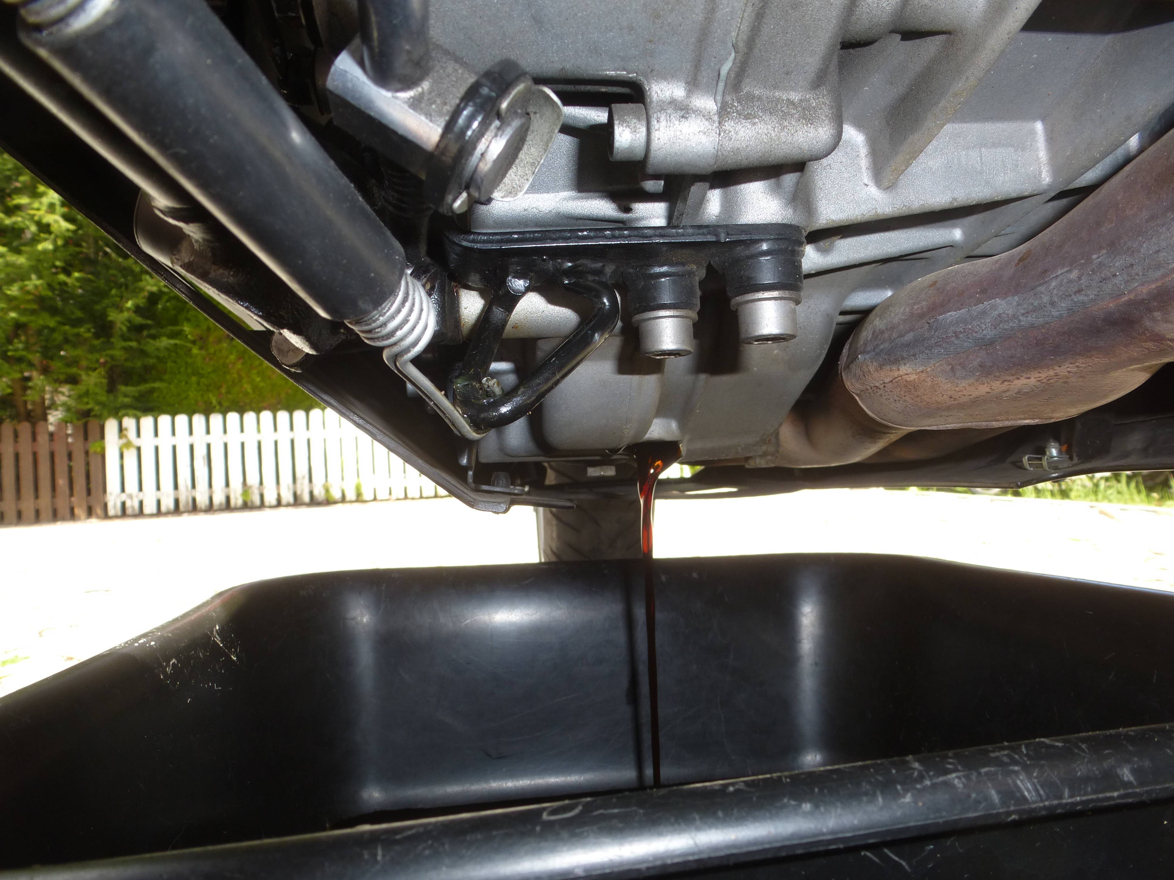

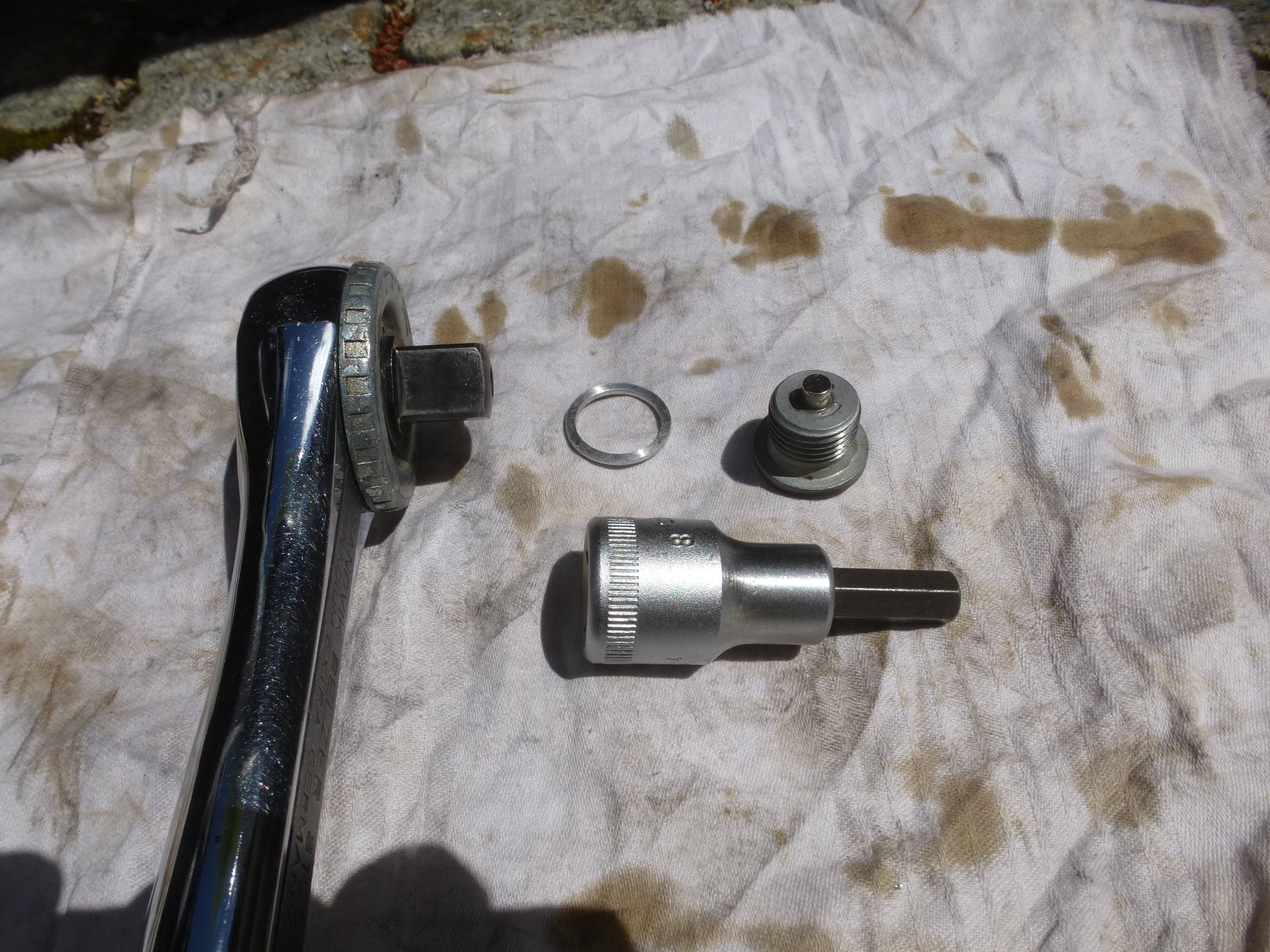

1. Ölablassschraube mit Magnet ausbauen, nur 800ml Altöl, Inbus 8mm

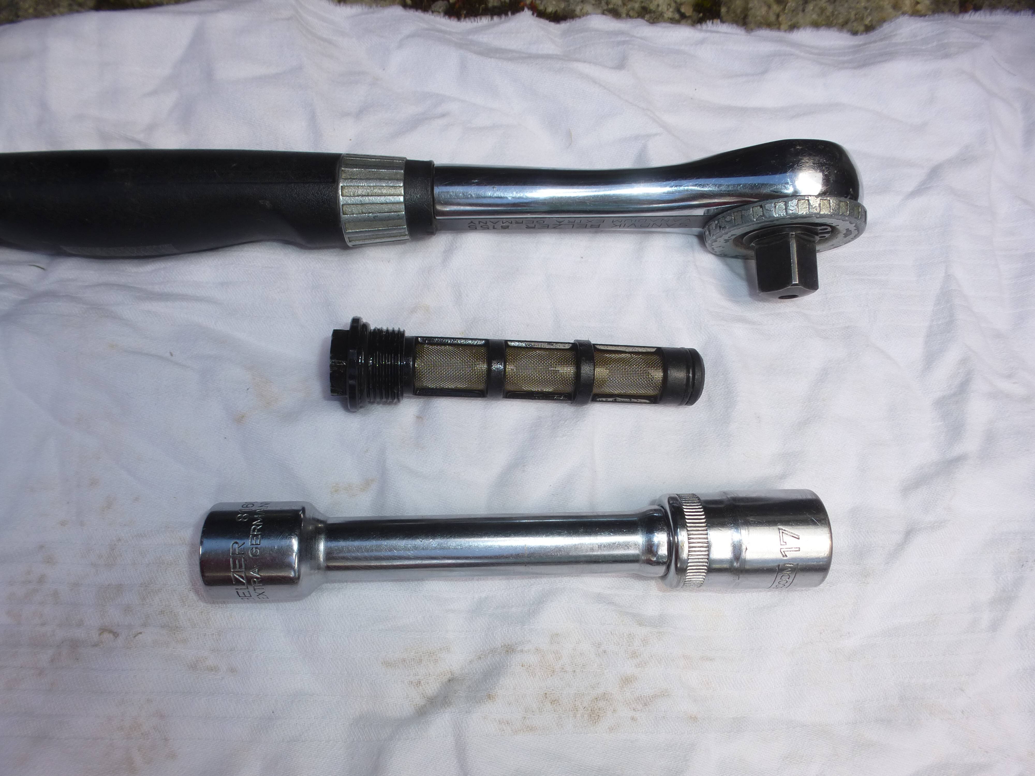

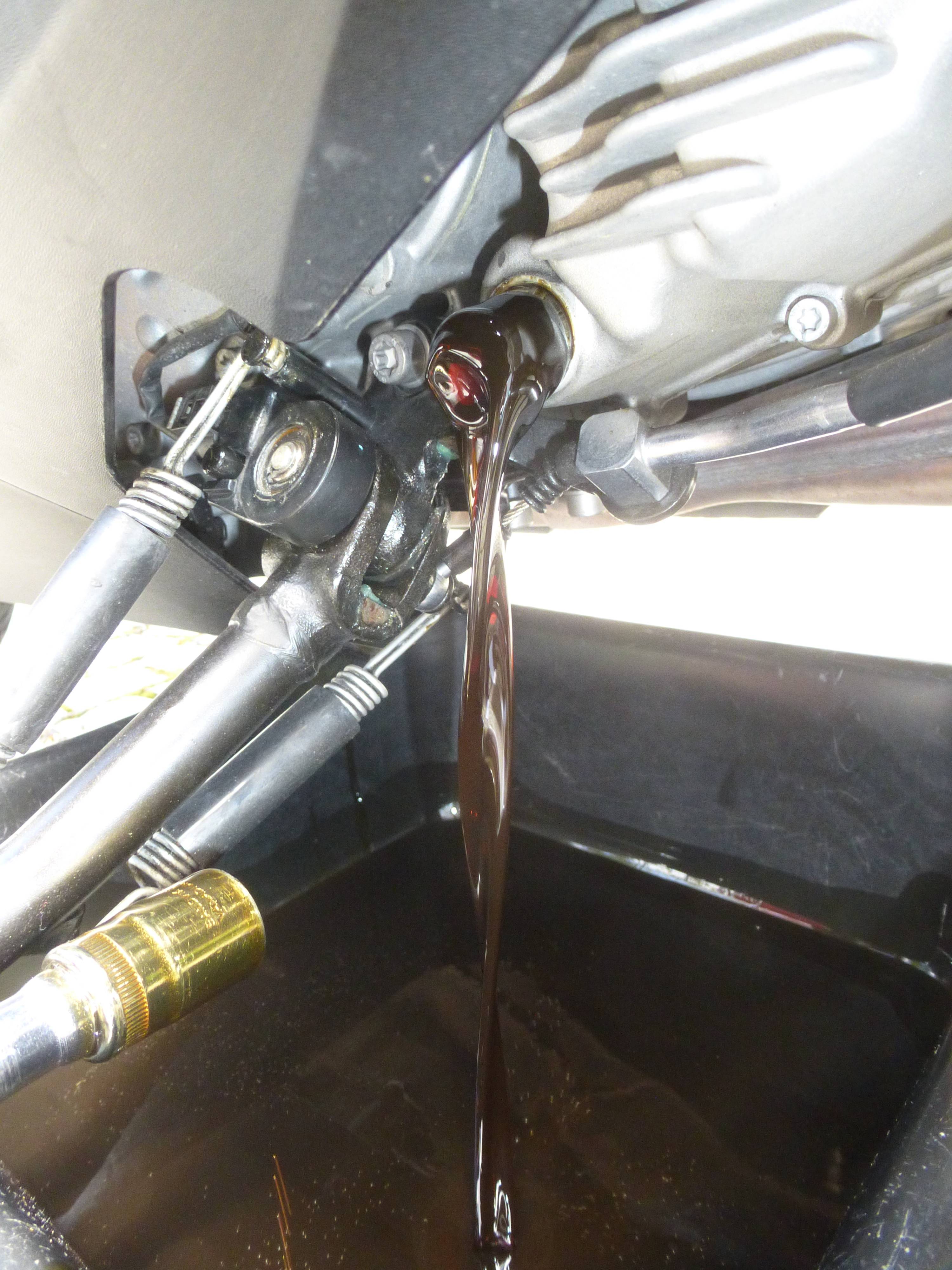

2. Ölsieb Schraube ausbauen, nur 2400ml Altöl, SW 17mm

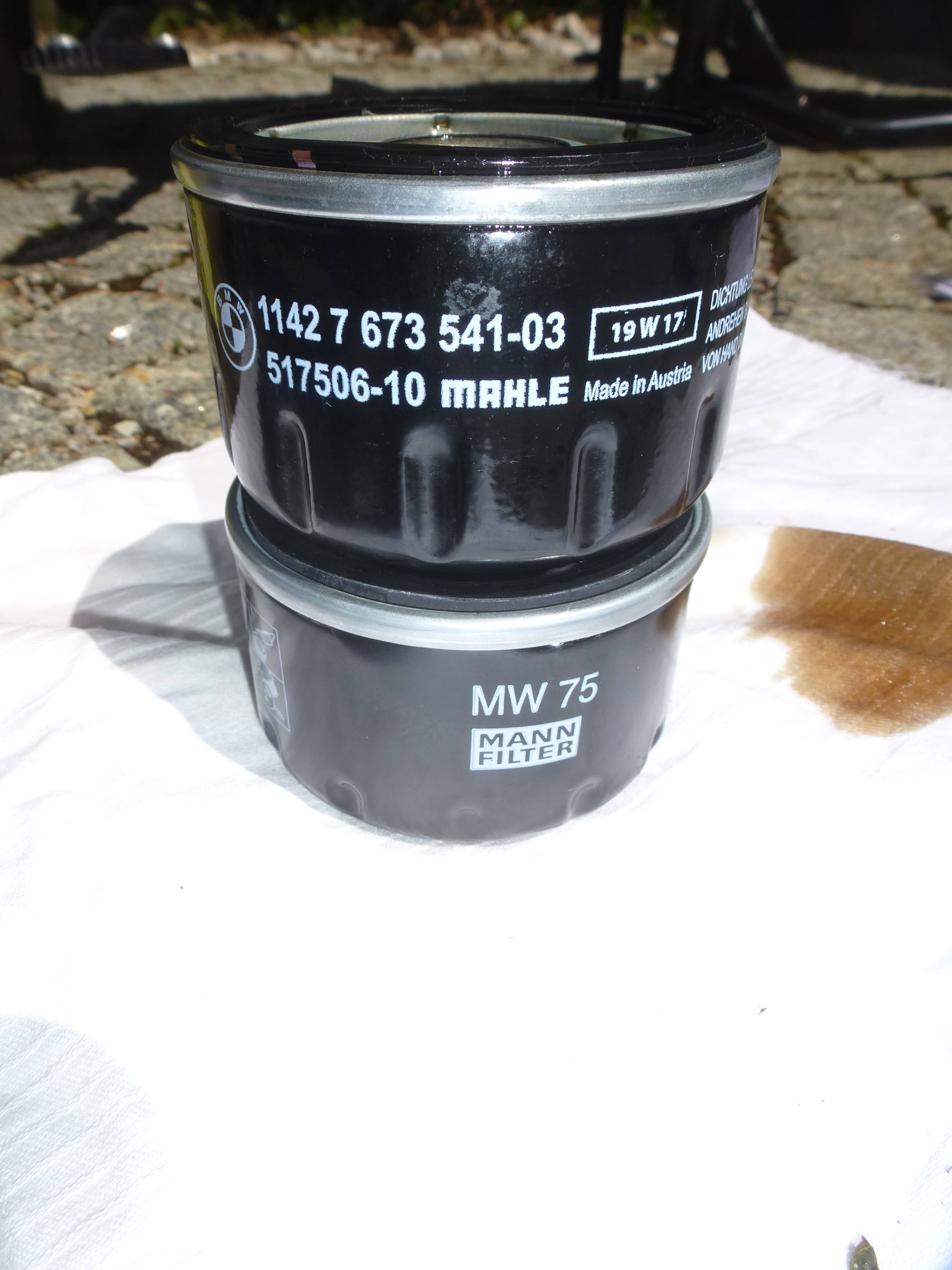

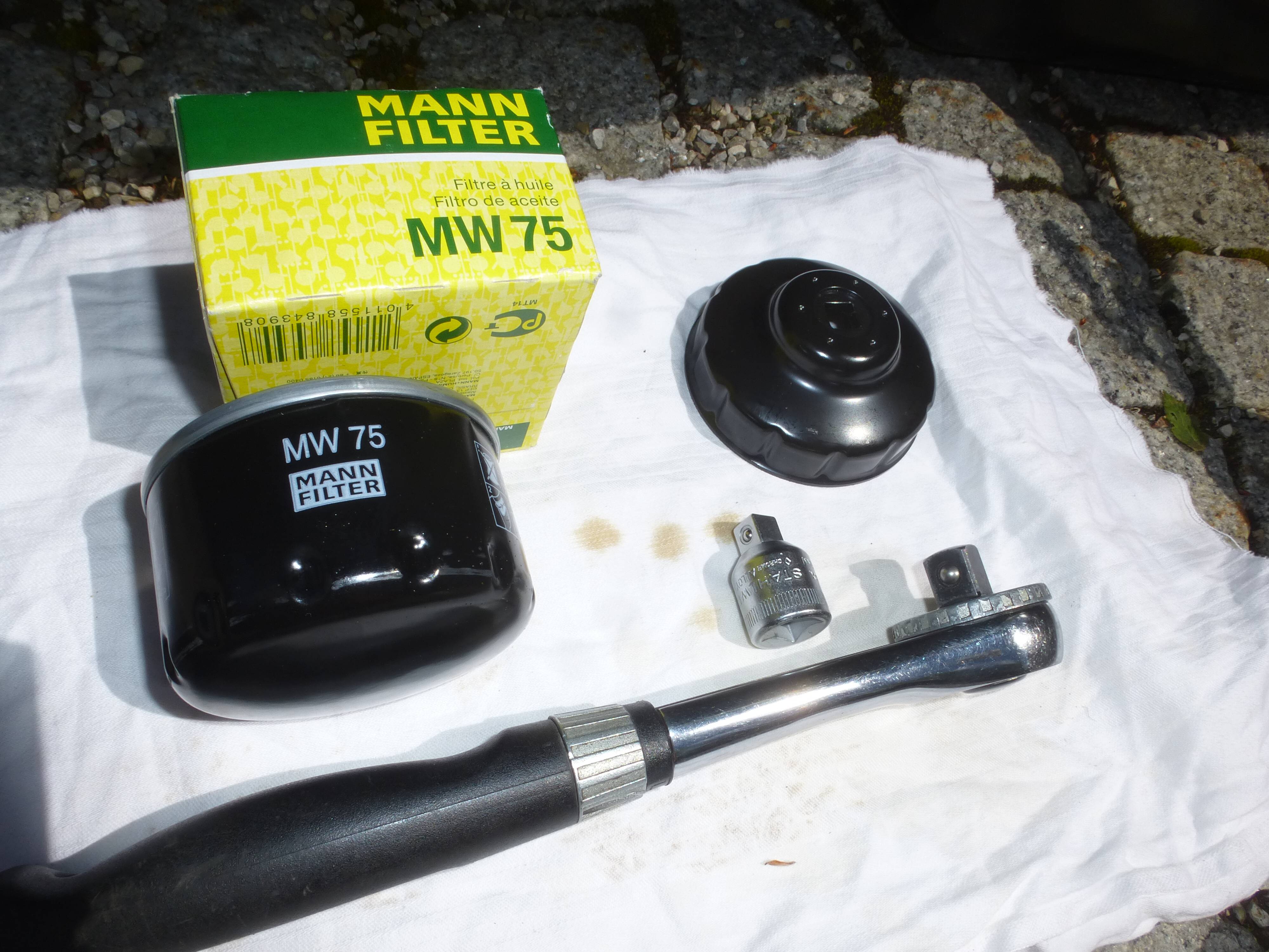

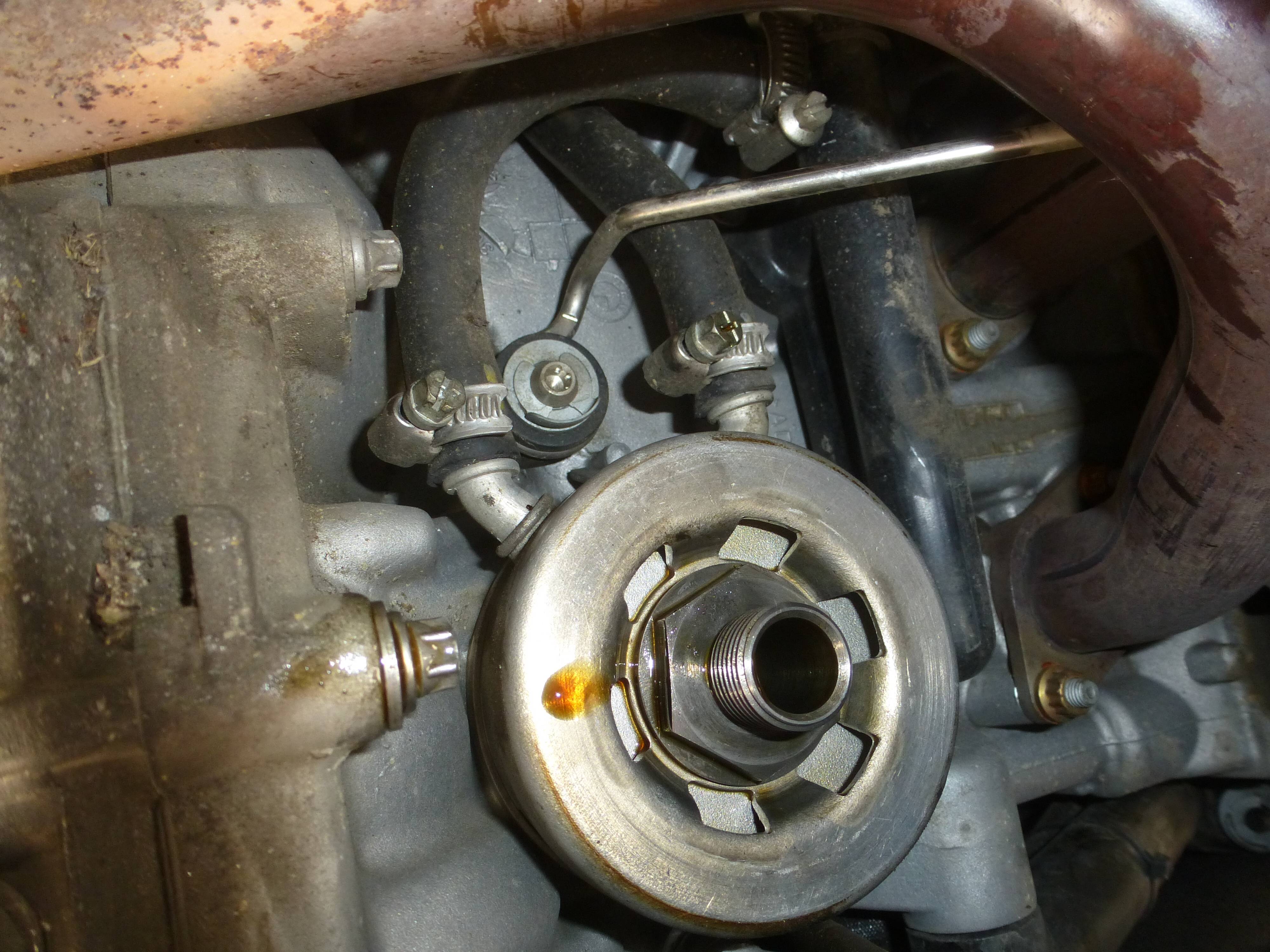

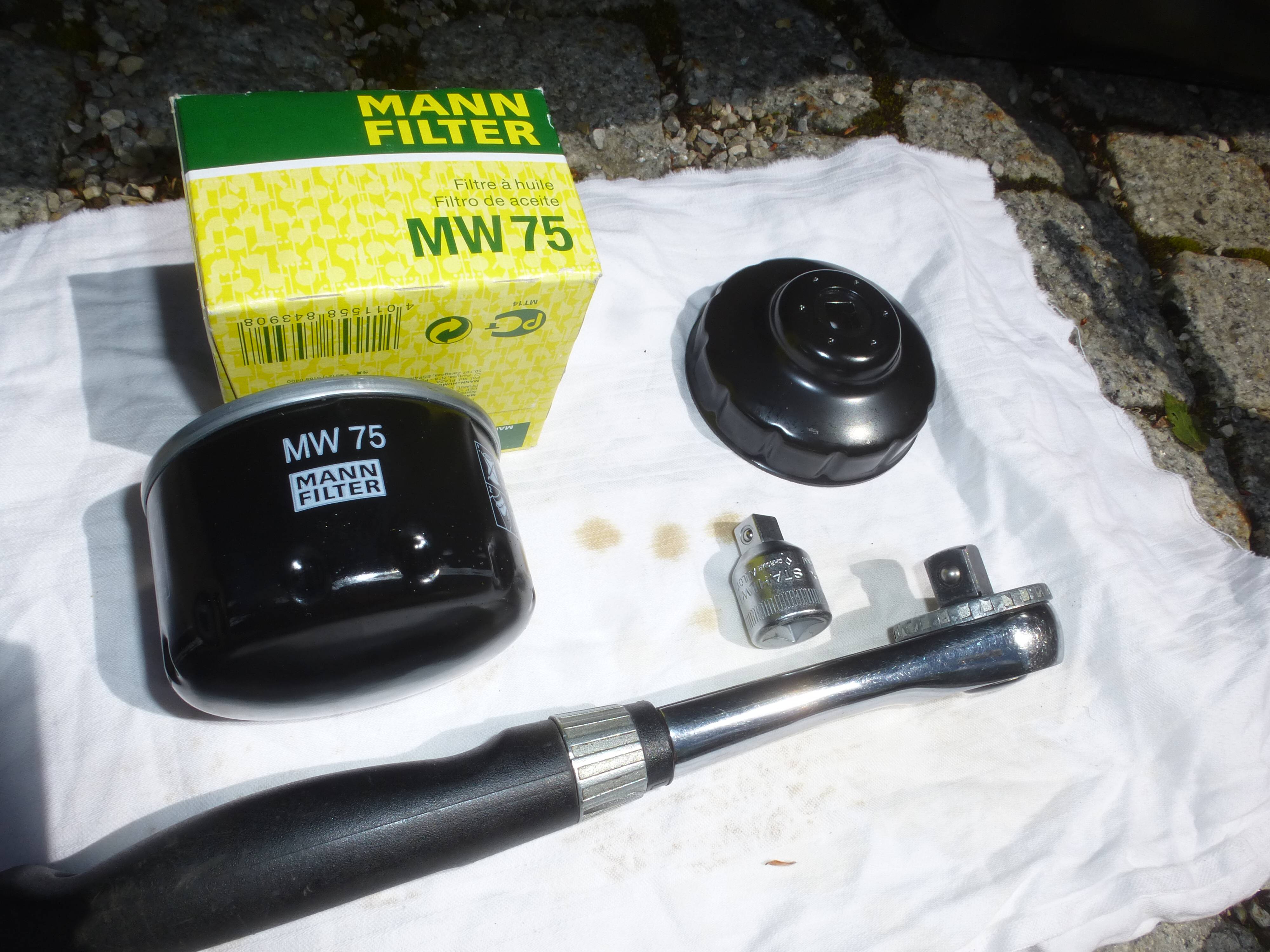

3. Ölfilter am Motorflansch ausbauen, nur 200ml Altöl, 76mmØ 12 Rillen

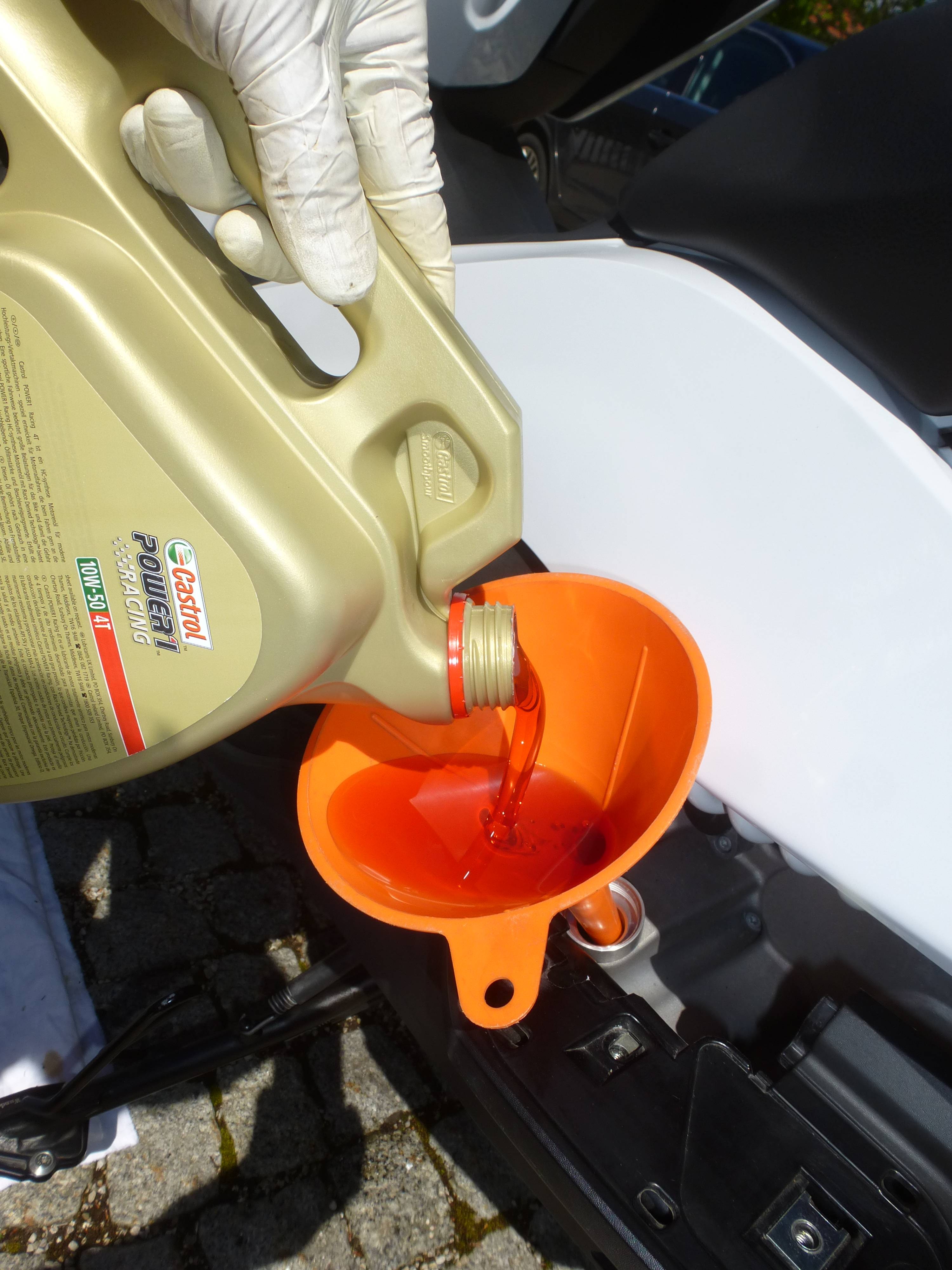

8. Öl mit Filter ca. 3,1 Liter einfüllen, dann Motor 1 Minute laufen lassen
9. Ölstand prüfen, Ölmessstab nur aufsetzen, Ölstand bei Min
10. 0,5 Liter nachfüllen bis Max
und mit Bildern:
Ölablassschraube Werkzeug Inbus 8mm
Ölablassschraube in Kurbelgehäuse ausbauen
Ölablassschraube mit Magnet und Spänen
Ölsieb Schraube Werkzeug SW 17mm
Ölsieb Schraube 2400ml Altöl
Ölfilter ausbauen Werkzeug
Ölfilter MannFilter MW75 vs BMW 11427673541
Ölfilter Motorflansch
Motoröl Castrol Power1 Racing 10W-50 4T einfüllen
