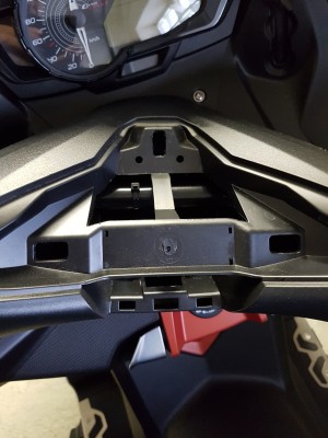

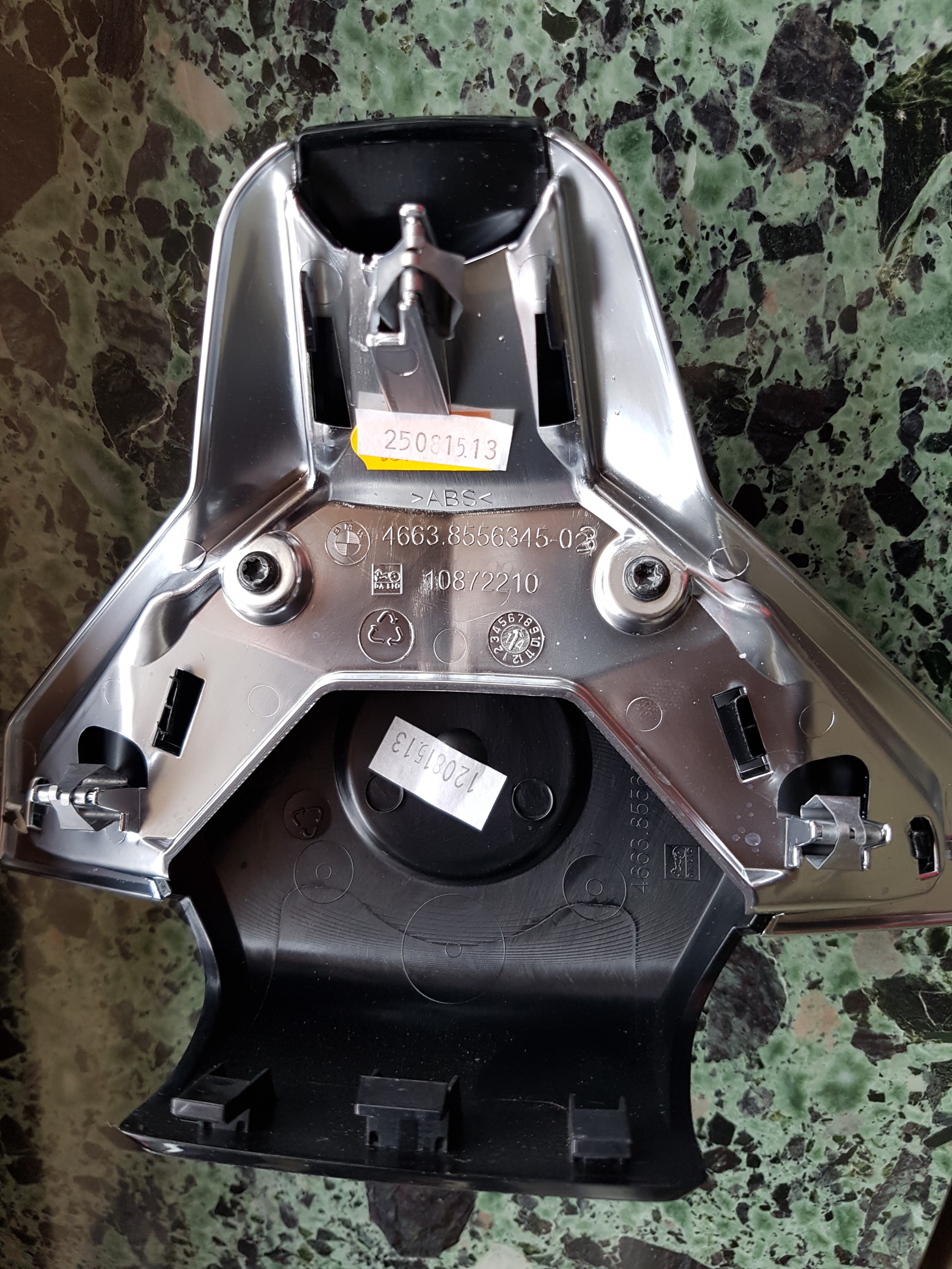

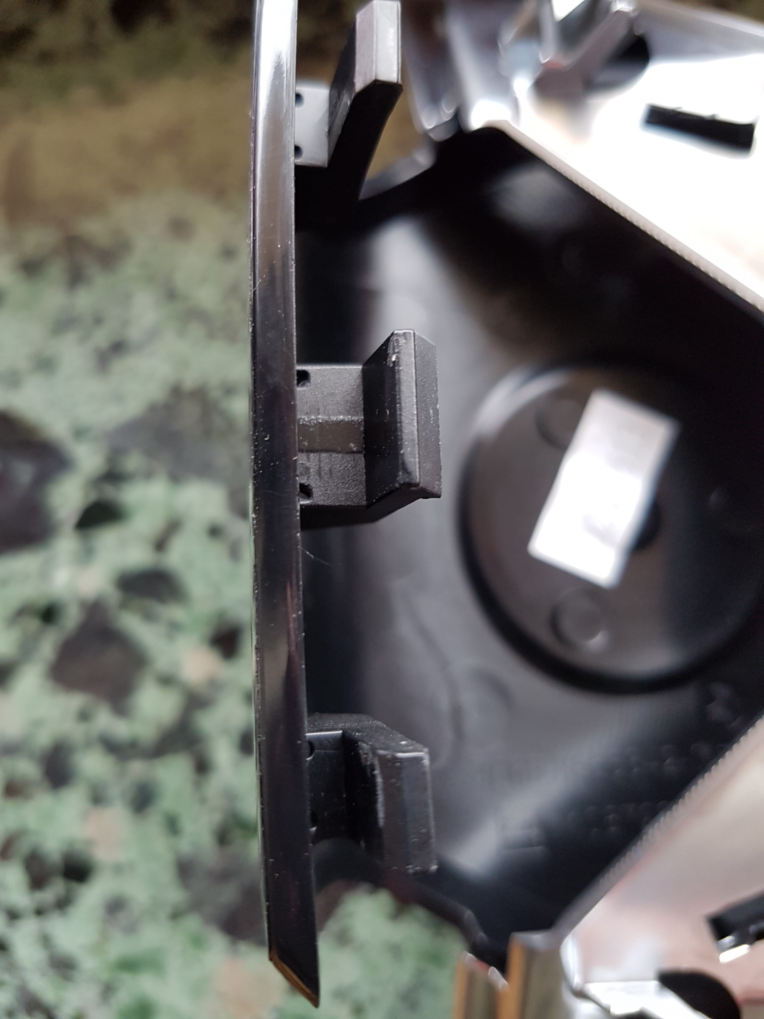

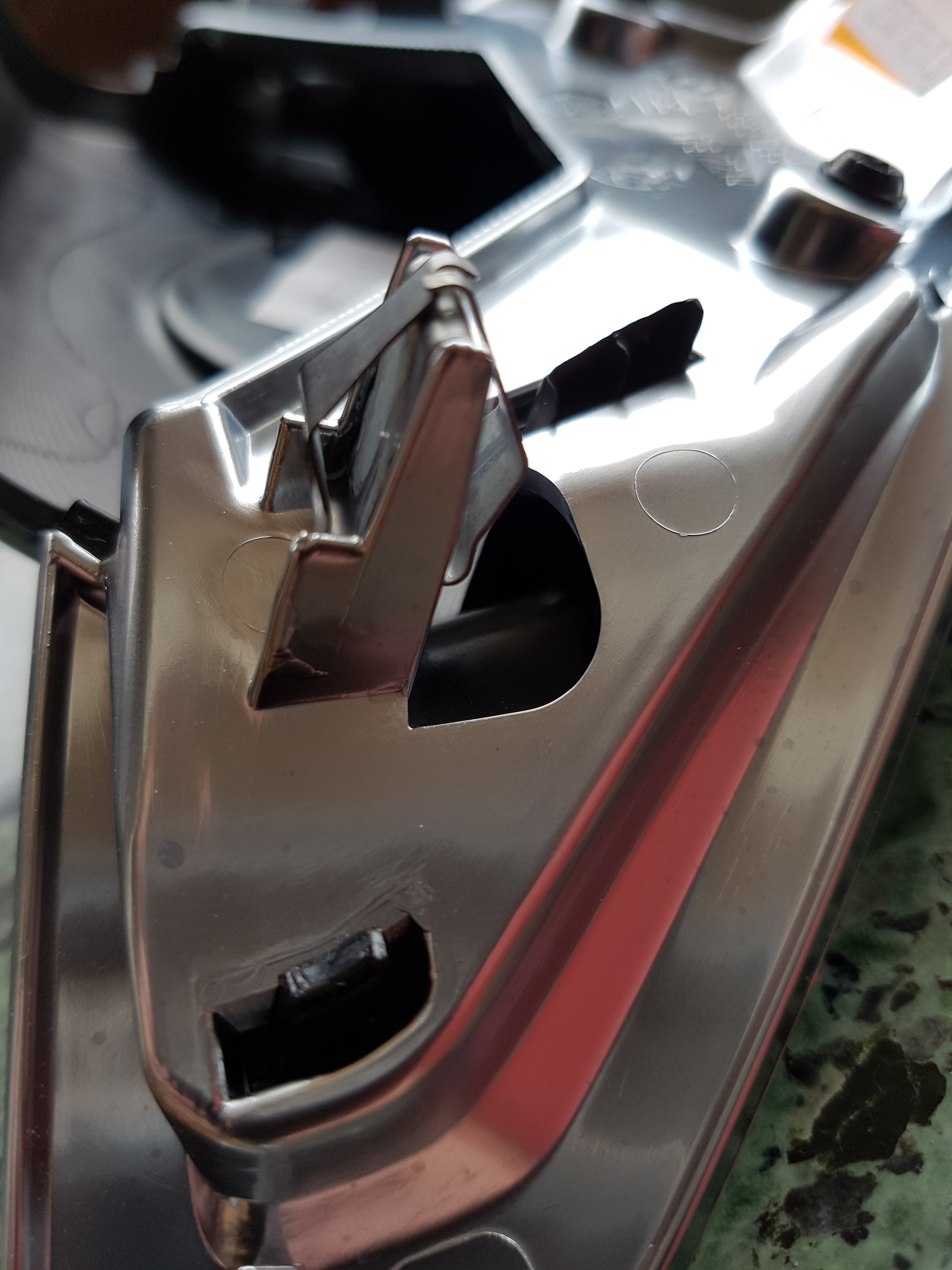

BMW C 650 Sport: Ich habe mal ein paar Bilder von meinem Einbau beigefügt.
Emblem braucht man nicht abnehmen.
