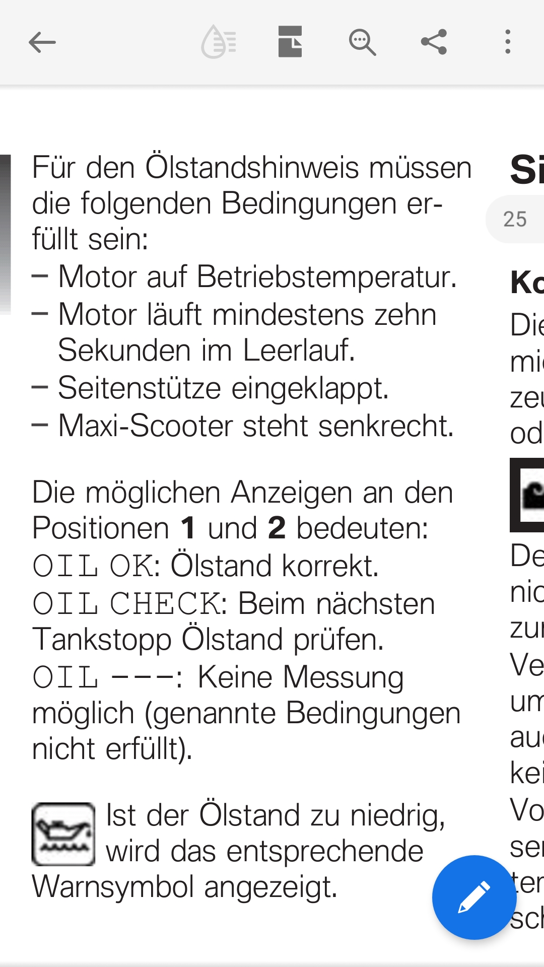

Hi..bin neu hier und wollte mal fragen wie ihr den Ölstand kontrolliert..da bei mir immer nur --- bei Oil steht habe ich dann so kontrolliert wie in der Bedienungsanleitung beschrieben und siehe da der Ölstand ist i.O. ( Ölwechsel wurde erst durchgeführt ). Wieso funzt das über den BC nicht..eigenartig..oder?

Hallo Harry,
wenn du die Info Oil ...-... bekommst, heißt das nur, dass keine interpretierbaren Daten vorliegen. Also keinesfalls einfach Öl nachschütten. Die Kriterien für diese Option sind:
- Motor betriebswarm
- Fahrzeugstillstand
Ich musste mich auch daran gewöhnen, dass der Motor wirklich BETRIEBSWARM sein muss, bevor ein Messergebnis vorliegt.
Probier es einfach nochmals nach einer echten Fahrt. Wenn dann immer noch keine Daten angezeigt werden, ab zum Händler

Hi..heute hat die Anzeige funktioniert..Oil Ok..was habe ich anders gemacht als sonst? Habe den Motor weiterlaufen gelassen
wer kommt schon drauf daß der Motor weiterlaufen muß..das Ganze 3 mal wiederholt, Motor angemacht..Anzeige zeigt Oil --- nach wenigen Sekunden zeigt die Anzeige Oil O.k. Also war mein Problem gar kein richtiges Problem sondern nur ein Fehler meinerseits
na ja ist ja auch egal Hauptsache ist es funktioniert.
