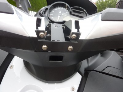

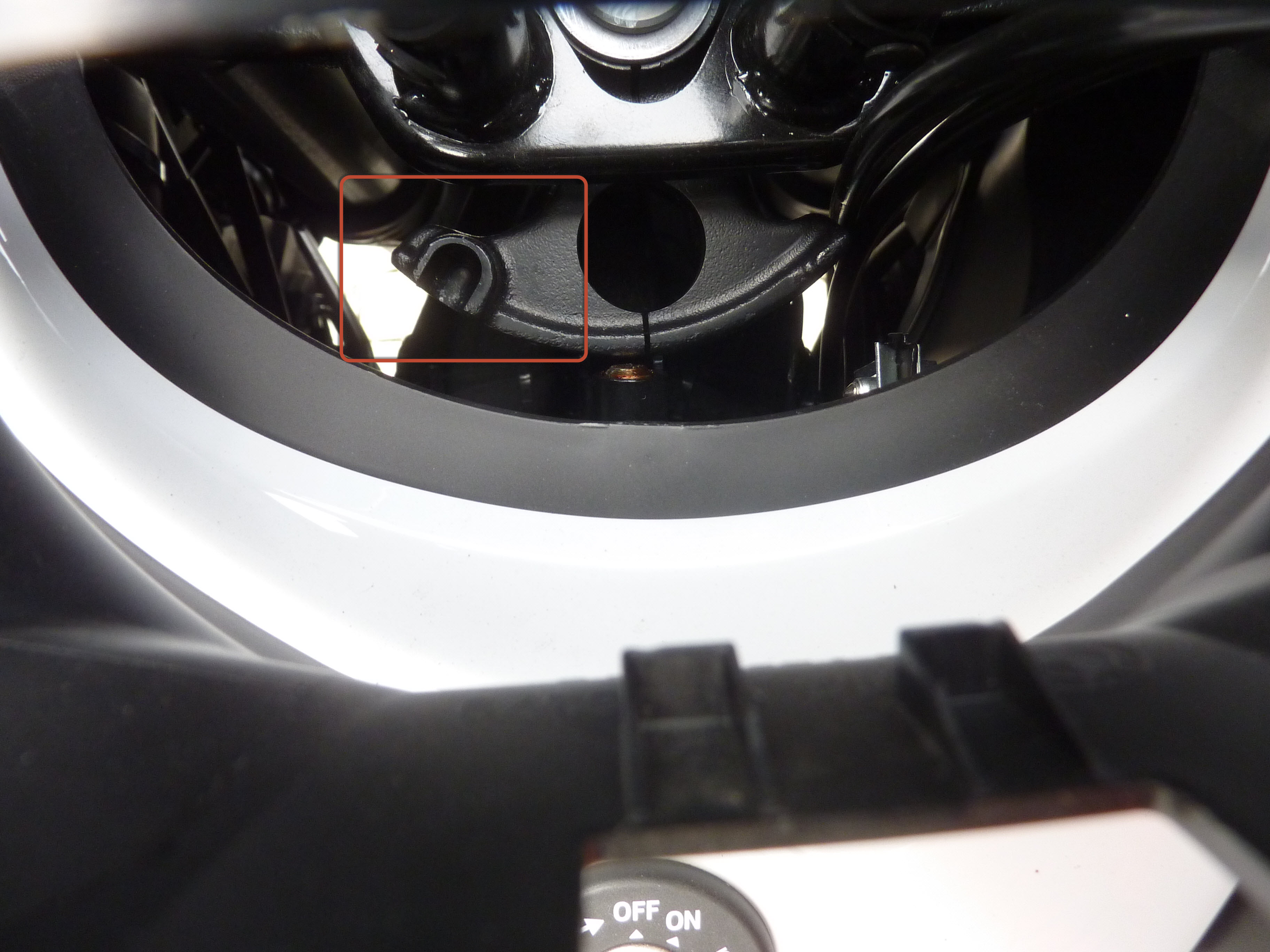

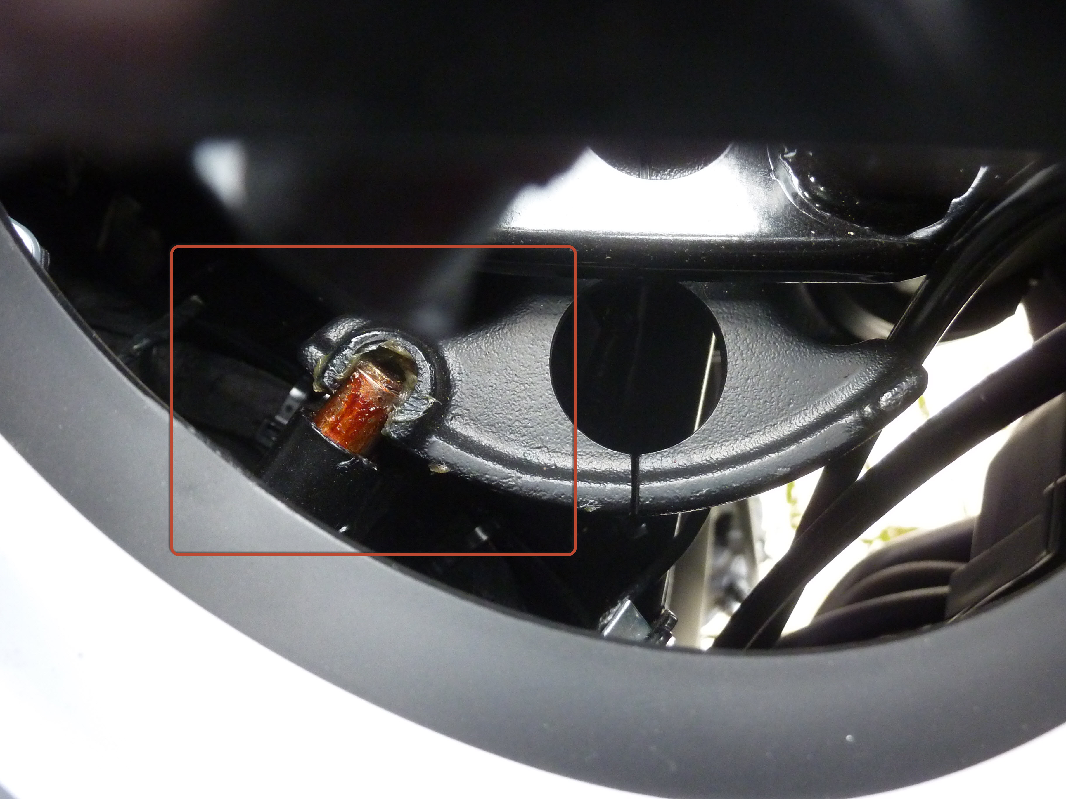

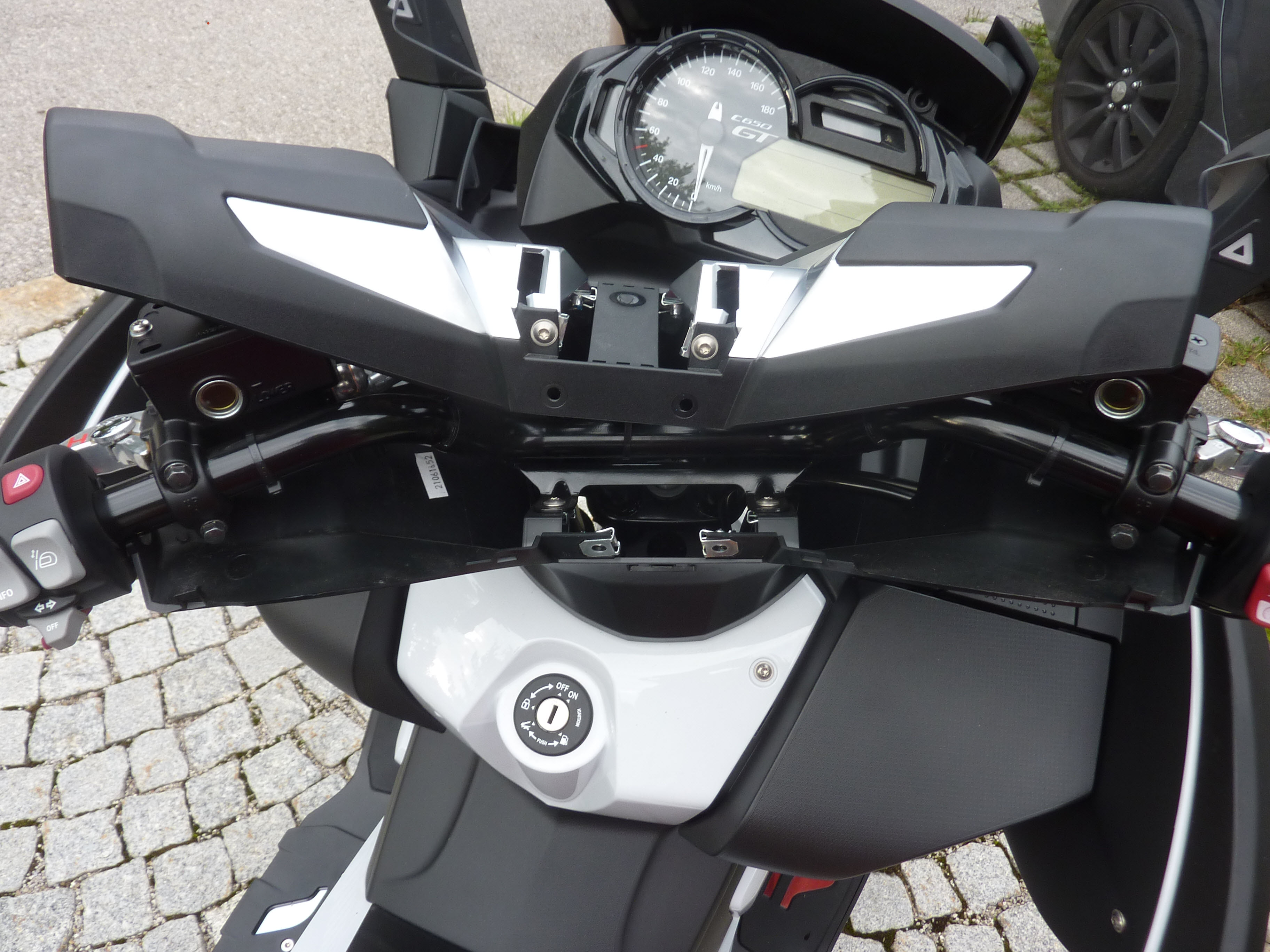

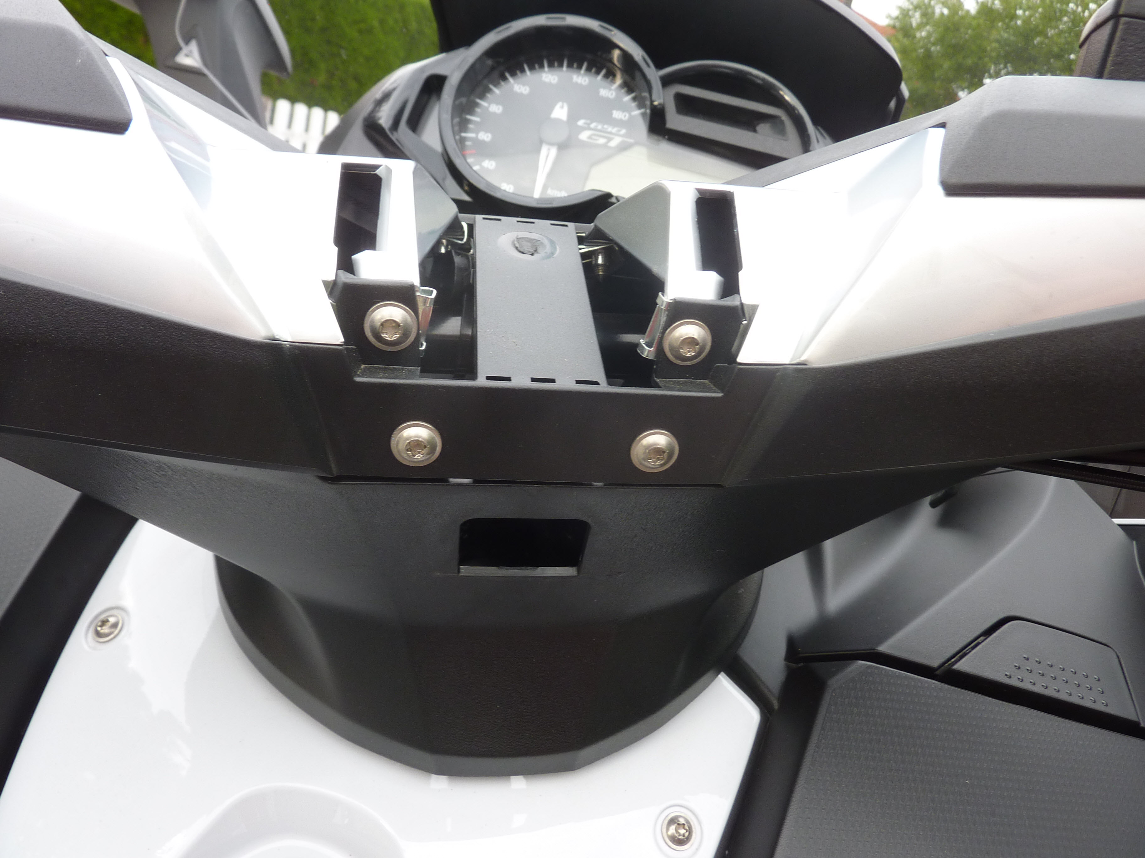

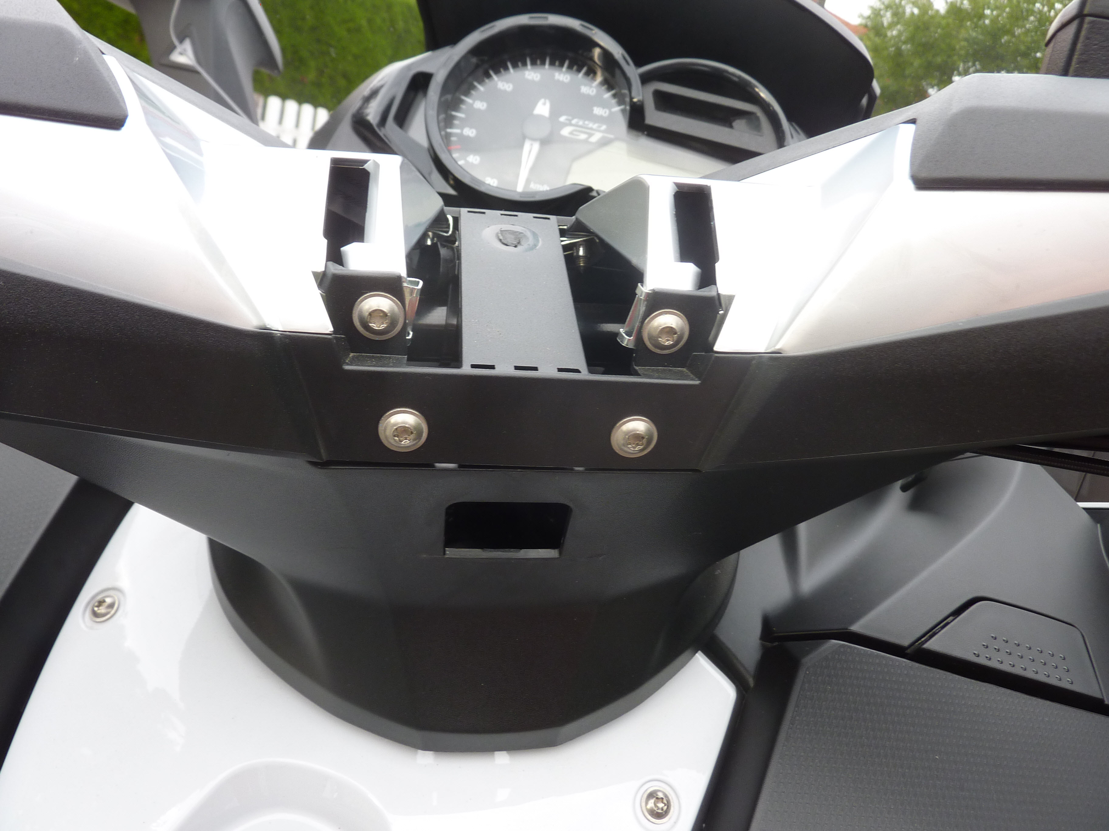

Aber noch ein paar Bilder zur Unterstützung
1. Mittelabdeckung "trickreich" und mit Gefühl entfernen
2. Die Lenkerverkleidung Abschrauben (s.Bild)
3. von oben hineinschauen (Stiehlaugen machen)
4. Bild "Lenkrad Schloss 1.JPG" zeigt Lenker gerade aus, Lenkradschloss nicht einzurasten
5. Bild "Lenkrad Schloss 3.JPG" zeigt Lenkerlinks Stellung, Lenkradschloss aktiv = Schloss funktioniert
so kannst du was erkennen, was noch das Problem besser beschreibt.
Es kann ja auch der Stift sein?!
Gruß aus München

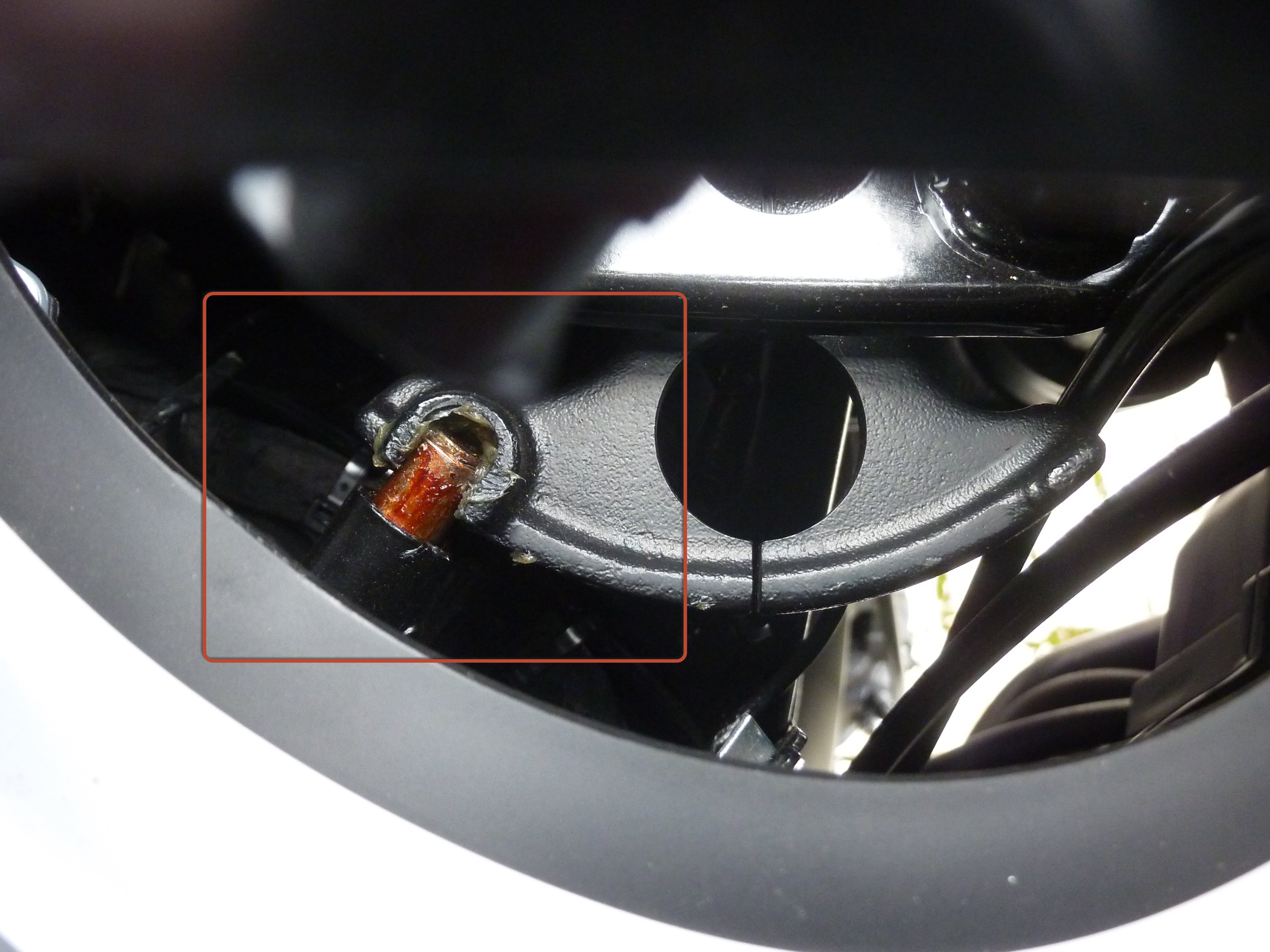

Habe die Verkleidung jetzt runter, der Bolzen bewegt sich kein Stück, er scheint festgegammelt zu sein. Sieht nicht so aus aus hätte der Bolzen mal ein wenig Kupferpaste o.ä. gesehen.MarcusT hat geschrieben:Super ! Vielen Dank, da werde ich mich morgen mal dranmachen
Jetzt muss ich mal sehen wie ich an das Zündschloss komme. Die Verclipsungen und nicht sichtbaren Verschraubungen machen mich irre
Vielleicht weiss ja jemand wie ich da ran komme.

Flute den Stift mal mit WD40 oder einem Rostlöser und warte zwei Tage. Und danach bitte keine Kupferpaste, sondern Allzweckfett.

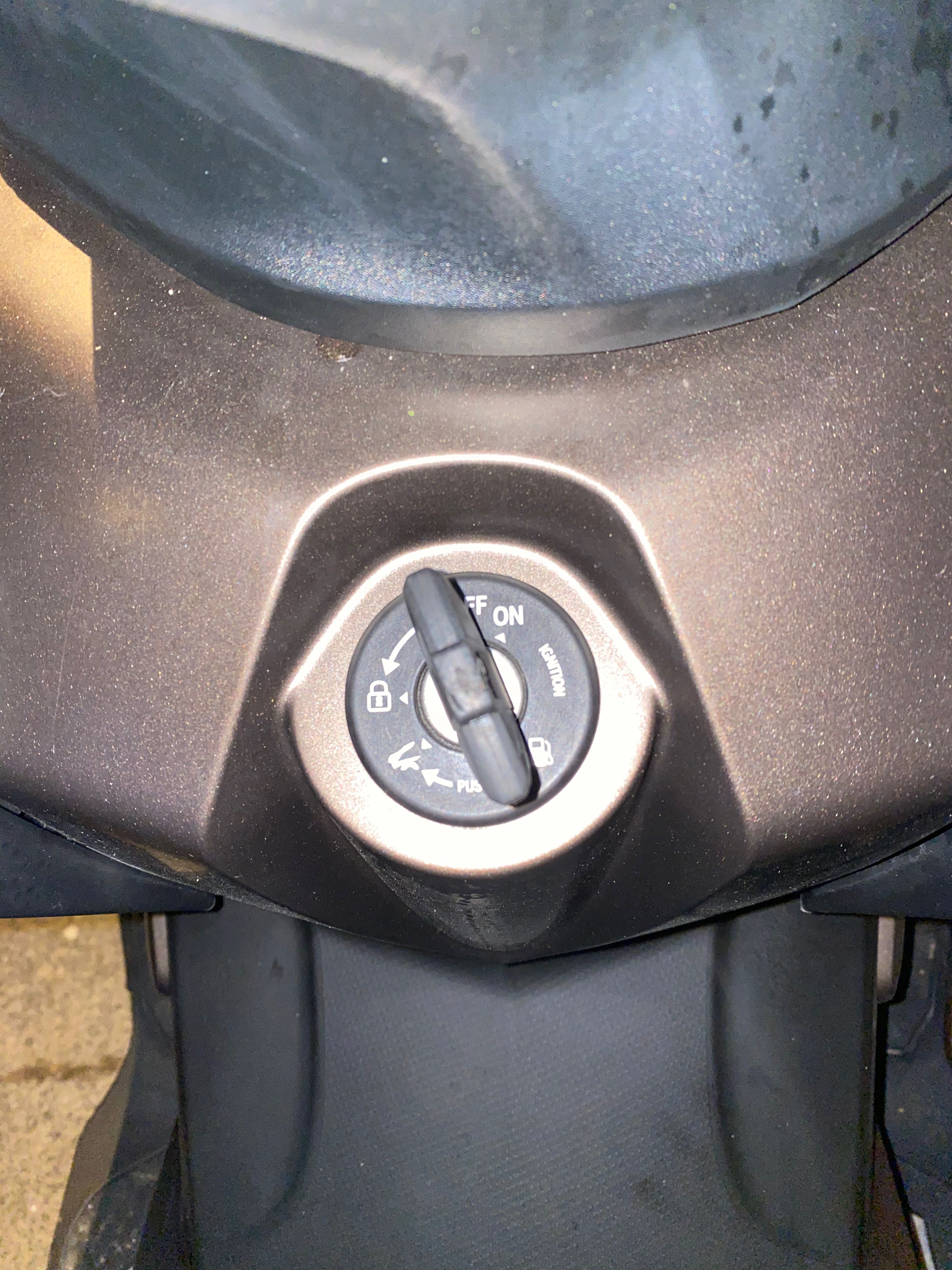

Weis jemand wie man die Kappe des Zündschlosses löst ? Im Reparaturhandbuch steht links rum drehen, aber die Kappe ist so flach, da kann man nicht ansetzten um mit Kraft zu drehen.
- Beiträge: 1944
Re: Lenkerschloss
Versuchs mal mit Klebeband als Haftvermittler (auf links um die Finger wickeln oder Doppelklebeband). Oder eine Nuss bekleben.
